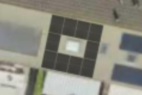

Als eerste beide legplannen:
offerte 1 enphase
Afbeeldingslocatie: https://tweakers.net/i/HNsuCGd-nOqzploTZtLm3baFsDo=/full-fit-in/4920x3264/filters:max_bytes(3145728):no_upscale():strip_icc():fill(white):strip_exif()/f/image/7p9Mwthf60jj2YzVGzjdUebm.jpg?f=user_large
offerte 2 solaredge
Afbeeldingslocatie: https://tweakers.net/i/bhH6X1F8IidX_JDv6YlQIdXsy80=/full-fit-in/4920x3264/filters:max_bytes(3145728):no_upscale():strip_icc():fill(white):strip_exif()/f/image/DhP2o54OXzSfV3FbpoUxNuk1.jpg?f=user_large

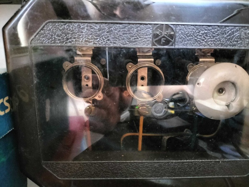

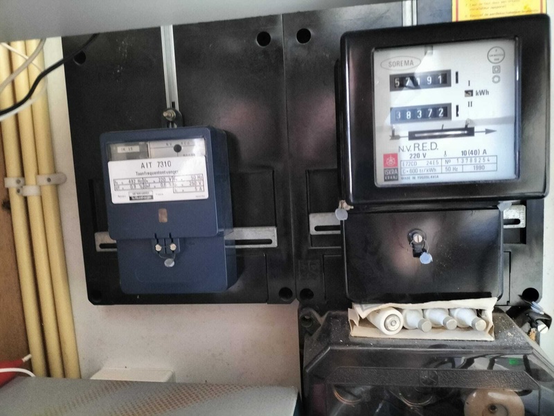

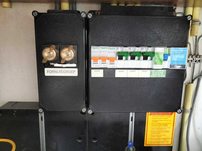

De meterkast (van boven naar onder):
Afbeeldingslocatie: https://tweakers.net/i/BWppZE5m1a4exgEmqFJTbN0b0cQ=/800x/filters:strip_icc():strip_exif()/f/image/DomnYcdaxpZATCiudNUmg8rA.jpg?f=fotoalbum_large
Afbeeldingslocatie: https://tweakers.net/i/93eeLJ8uMpSe1Z6Vu2eG3nNfGO0=/800x/filters:strip_icc():strip_exif()/f/image/haN54e0DnyG1Xzmb3ol4id8p.jpg?f=fotoalbum_large
Afbeeldingslocatie: https://tweakers.net/i/LnThAeD0Z2by3vsBhxowFqVVrcI=/800x/filters:strip_icc():strip_exif()/f/image/mXQNTyTyXdOHNL1hei7hXj1b.jpg?f=fotoalbum_large
Er staat ergens op zo’n blauw label 35. Geen idee of dat betekent dat het 35A is. Het huis is van rond 1990 en qua meterkast is er weinig aan veranderd (anders dan een paar groepen). Is zo aan de foto’s wellicht te zien wat het is? Wat betreft het energiecontract heb ik nu een variabel energiecontract.

Je hebt een 1x35A aansluiting, de verklikker van de smeltzekering is zwart.

Schaduwarm dak pleit stevig voor een serieel systeem. Kost gewoon minder aan materiaal.
Op basis van de 2 tekeningen lijkt 5+2+5 te kunnen. Dat is mijn voorkeur dan.
Een goede installateur zoekt de panelen erbij waaree je maximaal Wp kunt halen ;-)
Wat is de breedte / hoogte van het dak? Hoeveel ruimte boven het rechter dakraam?
Ennuh... Die meterkast is zeker rijp voor modernisering ;-)
Zo op het oog heb je niet-aardlek-beveiligde groepen... dat doen we tegenwoordig echt niet meer... en dan is een paar honderd voor je eigen veiligheid goed besteed.
Made in Yugoslavia nog wel... stukje antiek :D
