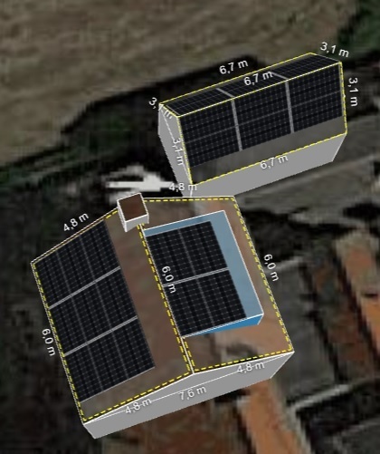

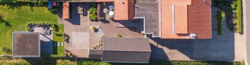

Op advies van @Ronald gestart met een concept legplan in Sunnydesign.
Helaas wel wat ingewikkeld vanwege de 4 oriëntatie richtingen waardoor automatische configuratie niet meer mogelijk is.
De schuur is 6,6 meer lang en 3 meter breed, heb hier nu 2x 6 Trina TSM-500-DE18M ingetekend.
Het huis zelf heeft een nokverhoging, en laat zich niet erg makkelijk intekenen, de breedte is hier 5,8m en hier heb ik dan voor een wat kleiner paneel gekozen nl: Jinko JKM415N-54HL4-B Tiger Neo N-type Full Black 415Wp
9 op west 4 op oost. Mogelijk past op oost meer.
Ik kan momenteel niet goed inschatten hoe de schaduwval van het huis op de schuur is, heeft iemand een handig foefje om dit te simuleren? Anders moet ik dat eens bij de huidige bewoners navragen.
Zie bijgevoegde foto (bovenaanzicht) en legplan.
Tips zijn welkom.

Sunny design heeft een optie om schaduw op zekere datum en tijd te laten zien.
Nette tekening zo ver, ik vind het geen makkelijk pakket (daarom teken ik altijd met Solaredge en transplanteer ik de samenvatting naar sunny handmatig)

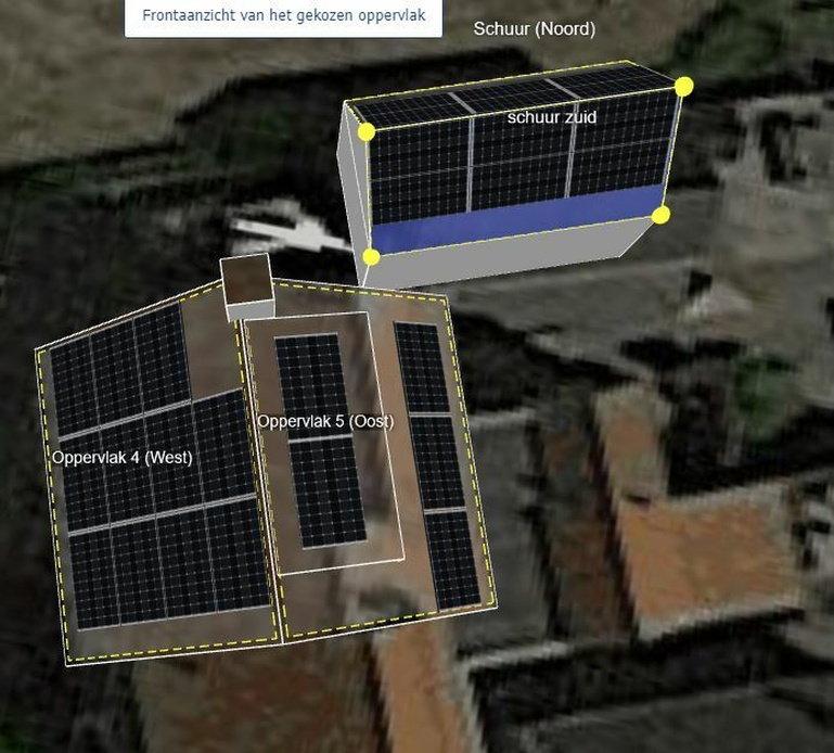

Ondertussen een aantal offertes ontvangen. Het legplan ook nog iets aangepast.
Afbeeldingslocatie: https://tweakers.net/i/blwJH2bJpjdJPMrcGJzRSCgVnNg=/full-fit-in/4920x3264/filters:max_bytes(3145728):no_upscale():strip_icc():fill(white):strip_exif()/f/image/1iajdeyvGidqAyjWEHFHMcYX.jpg?f=user_large
De 4 dakrichtingen lijken voor veel bedrijven toch wel een obstakel te zijn, komen veelal uit op een systeem met 2 omvormers (1 voor schuur en 1 voor huis) waardoor onnodig duur of micro omvormers en daarmee ook snel erg duur.
Ik heb het solaredge topic even goed doorgenomen, op basis daarvan vermoedde ik dat SolarEdge een lastig verhaal zou worden (combinatie 3-fase en 4 dakrichtingen met 11 + 6 + 6 + 5 panelen). Toch geeft SolarEdge designer aan dat dit wel zou moeten kunnen.
Ben erg benieuwd naar jullie mening hierover.

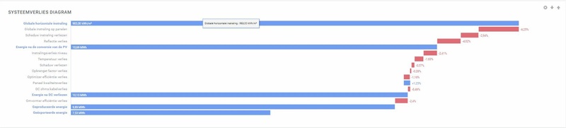

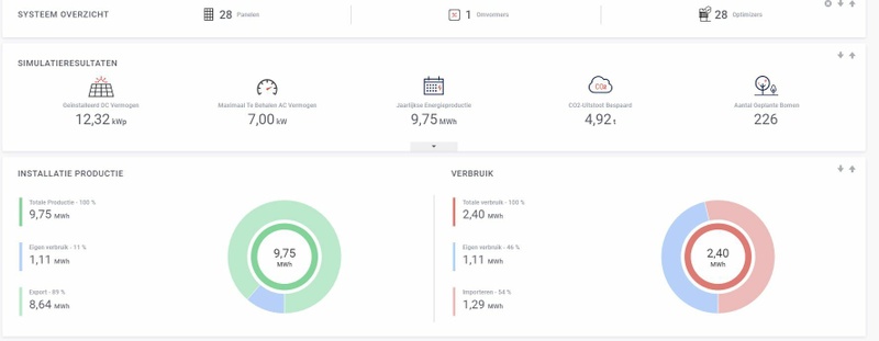

Valt mee, je hebt een klein beetje optimizer clipping. Doe eens prijsvergelijking met APS ds3-L?

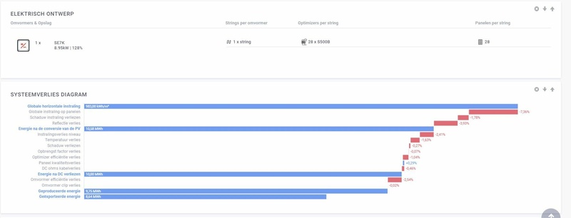

Zelf ook nog even in SE Designer gezet, ik ga er dan vanuit dat alles op 1 string gezet wordt.

@Yaay s500 of s500b?
  • Yaay
  • Registratie: Januari 2022
S500, ook op die manier opgevoerd in SE Designer
  • Beste antwoord ✓
  • Ronald
  • Laatst online: 21:54
Je zit op de rand met optimizer clipping.
S500b zal dat weg nemen.
S500 zou geen voordeel moeten hebben t.o.v. S440 welke geschikt zou moeten zijn voor de 395W panelen
