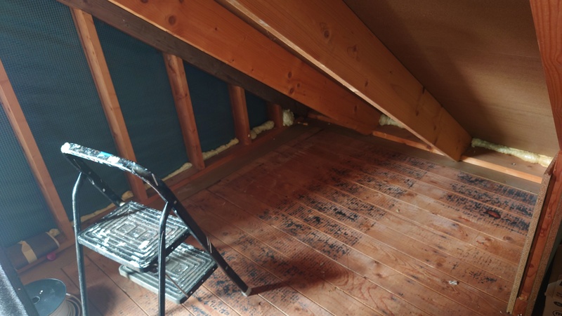

Hi allen,
Het laatste project van ons huis is aangebroken, en dat is het verbouwen van de zolder. Het idee was om een dakkapel te plaatsen maar dat hebben er voor nu even gelaten. Wel komen er aan 1 kant twee dakramen. De rest wil ik gaan isoleren en betimmeren met OSB platen. Wat daar overheen komt weet ik nog niet. Het idee is dit (in willekeurige volgorde):
- Frame voor de knieschotten maken
- Twee dakramen laten plaatsen
- Vloer gelijk maken
- Isoleren met glaswol
- Aftimmeren met OBS platen
Aangezien ik van nature niet handig ben, maar steeds meer dingen leer en wil leren is het plan om dit zelf te gaan doen. Echter heb ik wel een paar vragen waarbij ik hoop dat jullie kunnen helpen:

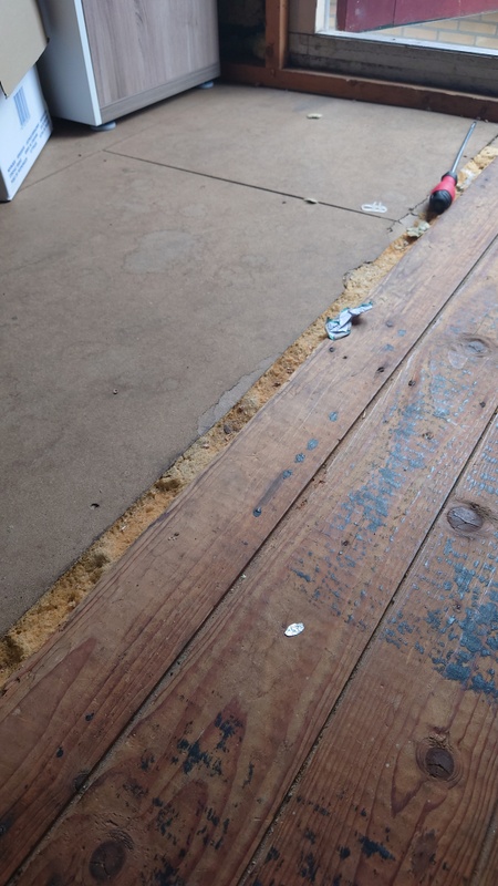

1. Kan ik met OSB platen de vloer enigszins egaliseren? Er is nu sprake van latjes en een soort plaatwerk (zie foto)
2. Hoe hoog dienen de knieschotten minimaal te zijn? Er zijn nu een paar dingen neergezet op 70cm, maar ik zie het als nutteloze ruimte dus twijfel om ze op bijv 80cm te maken met een nieuw frame (balk onder, boven en dan tussen). Dit frame ondersteunt het dak dan ook beter waardoor ik de dwarsbalken weg kan halen en kan verhogen (voor een hoger plafond)
3. Het isoleren twijfel ik nog of er wel of geen folie voor moet, volgens mij zit het al op het dak. Het stuk wat hier al afgewerkt is heeft geen latten op de sporen maar glaswol en gelijk OSB.
4. Doe ik eerst de vloer, dan de knieschotten, dan de isolatie? Of eerst isolatie, dan vloer, dan knieschotten, of eerst isolatie, dan knieschotten, dan vloer? De volgorde twijfel ik ook nog over.
5. De balken zijn 18cm. Ik had een offerte opgevraagd en die kwam met Knauf 17cm glaswol. Is er een reden om geen 18 te doen? Wordt het dan te krap?

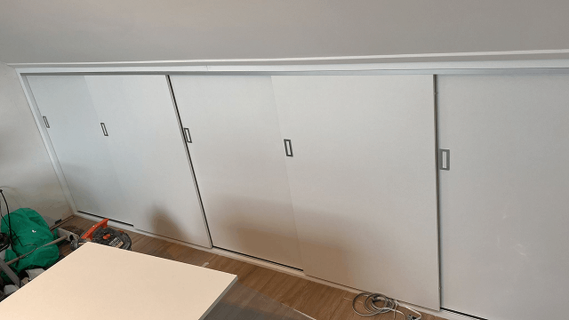

Voor wat betreft je isolatie vragen staat er al genoeg geschreven in het aparte topic . Werk e.e.a. dampdicht of met een klimaatfolie af , afhankelijk van je situatie.
Voor de knieschotten kun je kijken hoe hoog je ze wilt, zodat je daar mooi wat spul kunt opbergen maar tegelijkertijd je kamer nog ruim aanvoelt. Een maat tussen de 70 en 80 lijkt mij inderdaad perfect. Volgens mij heb ik 70.
Persoonlijk zou ik je het voor de kniescotten het systeem van StoreMax aanraden. Werkt super. Deuren op rolletjes of hangend, alles aan een lat die zichzelf recht hangt. Deze bevestig je na het isoleren en na het afwerken aan je gipsplaten waarmee je hebt afgewerkt. Een paar verticale balkjes er tussen en een lat op de vloer als geleider.
Daarna ga je pas de vloer afwerken.
Afbeeldingslocatie: https://tweakers.net/i/MAIX6qZvMKfTO71RxTAyYptmtEk=/800x/filters:strip_icc():strip_exif()/f/image/pPzDfngr5UFNvJ2DKL7prxLI.jpg?f=fotoalbum_large
Afbeeldingslocatie: https://tweakers.net/i/oA9FkhOA6vZ78dl5oLELaHkif5g=/x800/filters:strip_icc():strip_exif()/f/image/KmJIZJq6H4a25k2I4WiwMuZI.jpg?f=fotoalbum_large
Afbeeldingslocatie: https://tweakers.net/i/6j02eSOlvJ1GutHxQb0IpUQ6g4A=/800x/filters:strip_icc():strip_exif()/f/image/LzdpGkk452QcVa8CjpNFtY6S.jpg?f=fotoalbum_large
In volgorde wat ik heb gedaan is het dus strippen, isoleren, dampdicht afwerken in mijn geval, regelwerk over de isolatie, afwerken met gipsplaten, knieschotten maken , vloer afwerken.
Vergeet niet na te denken over handige plekken voor stopcontacten en eventueel spots.

Hoe heb je de vloer gedaan? Kan ik met OSB platen de vloer vlak/recht krijgen of is dat op de bestaande vloer van de foto niet te doen? Schroef je hem dan vast of laat je zoiets zweven?

Die rail van het storemax systeem zit niet op de gordingen, maar zoals aangegeven pas aangebracht na afwerking. Tussen de gordingen heb ik 16cm isolatie, jij kunt tussen de sporen isoleren. Op de gordingen heb ik na het isoleren met panlatten regelwerk gemaakt 60 hoh, daar gipsplaten op schroeven, daarna pas die clips van StoreMax bevestigd. Uiteraard dan wel de schroeven in de panlatten onder het gips, want alleen aan een gipsplaat blijft het niet goed hangen, maar je ziet aan de schroeven wel waar je panlatten zitten achter het gips.
Blijven die sporen na isolatie en afwerking in het zicht ter hoogte van je knieschotten? Zo niet kun je hetzelfde doen als ik.
70 cm lijkt mij prima , maar dat is persoonlijk.
Wat bedoel je met "er zit geen balk op de vloer"? Voor het StoreMax systeem bevestig je naast een lat aan de bovenkant (met die clips die zichzelf recht hangen) ook een rail aan de onderkant. Die rail heb ik op een lat gemaakt. Die lat zit op de houten vloer geschroefd. Zie ook de foto.
Uitvlakken met OSB heb ik geen ervaring mee en kan ik je helaas niet in adviseren.

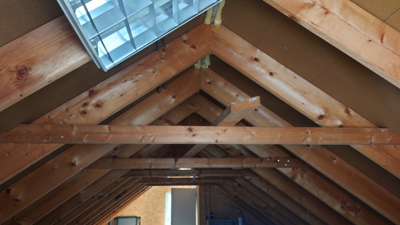

@Angermanagement die horizontale balken kun je niet zomaar verwijderen hoor.
Dat zijn balken die het dak constructief bij elkaar houden, en worden belast op trek.
Mogelijk kun je wel hoger in de nok aan beide zijden van de balken een driehoek plaatsen van multiplex.
Dit is bij ons zo gedaan, maar dit is berekend tot het aantal schroeven aan toe.
Zou er dan een constructeur nodig zijn om te kijken in hoeverre het wel of niet mogelijk is? Volgens de aannemer is het idd ter versteviging maar als ik ook nog die balken voor de knieschotten maak en de huidige dwarsbalken gewoon wat hoger plaats dan zou het nog steeds stevig zijn. Of twijfel je daaraan en kan ik het beter officieel laten uitzoeken? We zitten er niet op te wachten dat het dak instort door mijn gepruts natuurlijk haha!

Je hebt er in ieder geval een aannemer bij, als dat een bekende/goede aannemer is zal hij wel weten waarover hij praat.
Bij ons is het toen uitgerekend omdat het overdeel was van een uitbreiding van de woning en vergunning plichtig was.
Knieschotten kunnen inderdaad dragend uitgevoerd worden.
Wel is het dan zaak om de dragende knieschotten op de balklaag van de vloer te zetten, en niet op het midden tussen balken in op de vloerplanken.
Zelf zou ik het wel prettig vinden om de bovenkanten gekoppeld te houden, hiervoor kun je inderdaad de balken hoger terugplaatsen.
Bij ons hebben ze zulke driehoeken geplaatst van multiplex aan beide zijden van de balken.

Dit is een vrij flauw dak van TS en dan zijn de spatkrachten aardig hoog, een dubbelzijdige schetsplaat wordt dan al vrij fors hoor.

Balken, de zogenaamde hanebalken, weghalen zonder berekening is sowieso niet aan te raden, vervangen door wat anders(evt. zonder berekening) kan wel.
Een dragend knieschot maken helpt al wel, alleen moet die wel goed geconstrueerd worden, dat weet een aannemer ook wel.
En ik heb inderdaad wel wat kaas van gegeten, ik ben bouwkundige van oorsprong met 19 jaar ervaring op een architectenbureau ;)
In dat geval maak ik graag gebruik van jouw expertise. Onze schuur heeft ook een sporendak en op 33% van het dak zitten wel de dwarsbalken en op de overige 66% zitten er inderdaad van die driehoeken in de nok. Betekent dit dat ik dit zou kunnen doorvertalen naar het zolderdak en ook daar die driehoeken in de nok kan plaatsen en dan de dwarsbalken iets verhogen (een breedte van ong. 1 gipsplaat overhoudend)? Dat lijkt mij dan stevig genoeg denk ik (samen met ondersteuning voor de knieschotten)?
Aangezien ik niet goed kan zien waar de dwarsbalken op de vloer zitten, denk ik erover om een nieuwe balk over de gehele vloer te leggen en daar dan de knieschotten op te maken (het frame). Worden de krachten dan gelijkmatig genoeg over de vloer verdeeld?
  • Analamoebe
  • Registratie: Oktober 2021
  • Laatst online: 16:09
Angermanagement schreef op dinsdag 6 september 2022 @ 08:23:
Ik ga daar geen uitspraken over doen ;)
Als je daar een dragen knieschot van maakt zal het allicht helpen.
Niet 100%, want de krachten die door de sporen lopen, drukken de kap naar buiten. Wil je dat d.m.v. een soort knieschot wat verminderen, moet het knieschot schuin staan en echt aan de balklaag gekoppeld worden.
