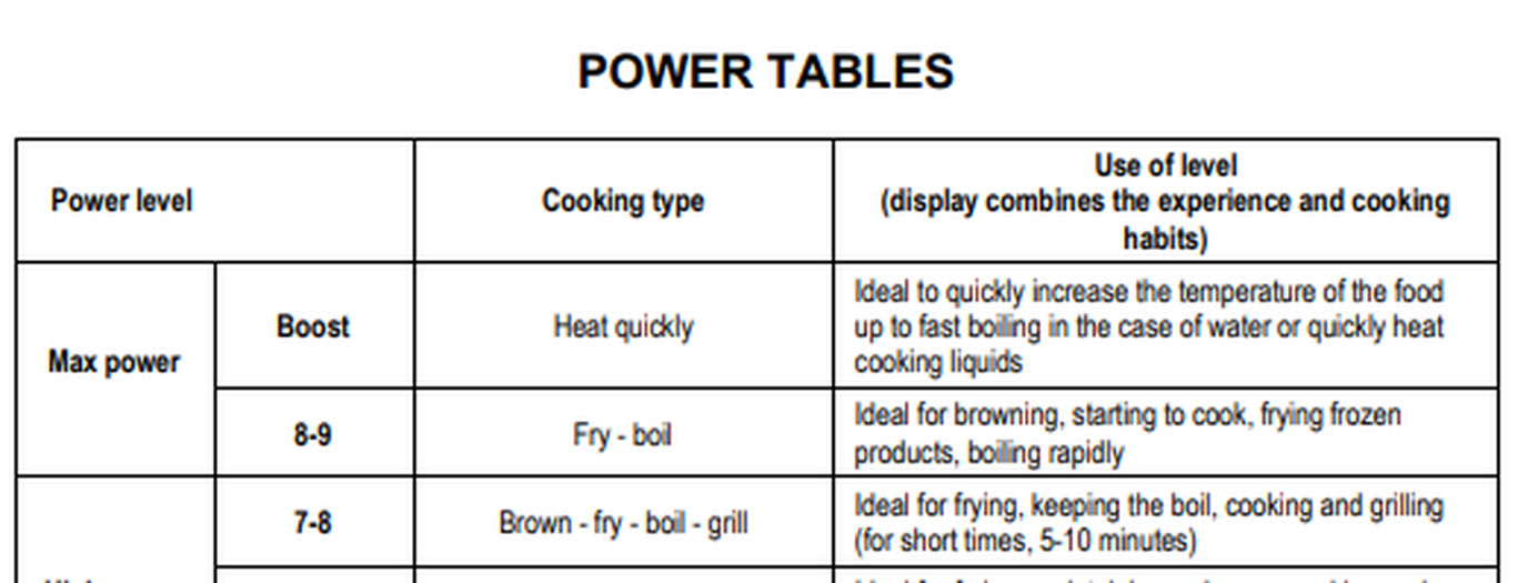

De P klinkt als een functie om vloeistof aan de kook te brengen. Vaak wordt er bij het bereiken van 100 graden het vermogen terug geschaald.
Je gebruiksaanwijzing zegt dit:
Afbeeldingslocatie: https://tweakers.net/i/dmSfBVe9R8AYyEkPh5nnt2RFipg=/full-fit-in/4000x4000/filters:no_upscale():fill(white):strip_exif()/f/image/Od9YZD4OIz8NWLShUrRC5m06.png?f=user_large
Probeer het eens op stand 9, of lees de manual. :)

OK, super interessant topic dit.
Wat ik nu dus net pas leer is dat de voorste twee kookzones minder vermogen leveren dan de achterste twee.
Tenminste dat blijkt dan uit dit plaatje in de handleiding
Afbeeldingslocatie: https://tweakers.net/i/bfpQyKoQSUopdCp2L90arjsjBKY=/full-fit-in/4000x4000/filters:no_upscale():fill(white):strip_exif()/f/image/BLfGihPkSYHlsRnpLNoqeRpR.png?f=user_large
Maar daar staat verder niks over in de tekst. Ik heb de kookplaat pas sinds begin mei in gebruik en zonder dit topic weet ik niet of ik dit ooit geweten had. Bij ingebruikname netjes de handleiding gelezen, maar dit plaatje staat alleen in het begin van het boekje tussen de montage plaatjes dus die heb ik niet gezien.
Net 2x 2 liter water gekookt, met 2 verschillende identieke ketels en met een thermometer echt gewacht totdat die 98 graden aangeeft (het lijkt al te koken bij 90).
Linksonder 7,5 minuten, vermogen ongeveer 1650W.
Rechtsboven 3,5 minuten, vermogen ongeveer 2950W.
Ook interessant, bij de zones beneden gaat de P stand na 5 minuten uit, bij die boven pas na 15 minuten je kan zelf de P stand 5 minuten of 15 minuten activeren.
Heeft de installateur me ook niks van gezegd dat daar verschil in zit en omdat het boekje alleen over stand 1-9 spreekt leek me daar geen verschil in te zitten.
Dat gezegd hebbende, met mijn kleine pannetje vlees bakken op de onderste zones werkt nog steeds prima, omdat het moduleert gok ik dat beide zones geschikt zijn voor bijna alle bereidingen, maar ga er wel eens op letten nu of ik met de grillpan ook verschil ervaar.

Klippy schreef op dinsdag 30 augustus 2022 @ 14:16:
Ook interessant, bij de zones beneden gaat de P stand na 5 minuten uit, bij die boven pas na 15 minuten.
Stukkie RTFM zeg maar ;)

True schreef op dinsdag 30 augustus 2022 @ 14:19:
Als je dezelfde kookplaat hebt als TS dan heb je nog wel een aantal opties en functies die je kunt gebruiken (voor én tegen je >:) )
Ik heb dezelfde ja, vandaar dat ik het ging nakijken :)
Maar zoals gezegd ik heb speciaal RTFM gedaan, doe ik normaal ook niet, maar dit is mijn eerste inductieplaat.
Verder niks nieuws ontdekt net, maar dit is wel een openbaring.
De handleiding staat overigens hier
Dit plaatje staat op pagina 16, ik begon pas met lezen op 73.
Steam | SXQncyBhbGwgZ29vZCwgbWFuISDwn5iO

Door middel van de functie Automatic Heat UP [Automatische opwarming] is het mogelijk om het ingestelde vermogen sneller naar de bijbehorende waarde te brengen; deze functie biedt het voordeel van een sneller kookproces, zonder het risico voor aanbranden van de levensmiddelen omdat de temperatuur het ingestelde niveau niet zal overschrijden. Deze functie is beschikbaar voor de vermogensniveaus 1 - 8. [..] Op het Display (2) wordt een knipperende "A" weergegeven, afgewisseld met het op de kookzone ingestelde vermogen
  • Raymond P
  • Laatst online: 14:13
@Klippy De manual lijkt toch te suggereren dat die expliciet bedoeld is voor vloeistoffen.
fwiw: dat is vrij gangbaar.
Functie A is nog iets slimmer, naar alle waarschijnlijkheid hangt daar een PID regelaar achter.

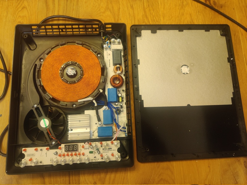

Ik deel ook eens mijn ervaringen.
Ik probeer 5 liter olie warm te maken in de 10L Ikea Hemkomst pan. Volgens mij de duurste pan van Ikea. De bodem is 5 mm dik roestvrij staal.
Ik heb 2 inductieplaten:
- een 1 pits Tefal van 2,1 kW
- een 1 pits Hendi van 5 kW
Op beide wordt de olie niet heet, misschien 140 graden ofzo na lang wachten. Ik zie in de meterkast ook dat het vermogen niet gehaald wordt, het grootste deel van de tijd staan de platen uit.
Water koken in dezelfde pan, of zelfs een pan met een bodem van 1 mm gaat wel, dan trekken ze vol vermogen.
Volgens mij hebben sommige inductieplaten een begrenzing. De Tefal en Hendi zeggen beide de temperatuur van de pan te meten. Dus mogelijk is het op basis daarvan. Zeer slecht dat deze begrenzing niet gedocumenteerd is.
Interessant is dat wanneer ik de Hendi op 240 graden zet, de olie wel opwarmt, tot ongeveer 200 graden. Maar hij gebruikt dan nog niet de helft van het vermogen, dus dan had ik net zo goed een 2000W plaat kunnen kopen ipv 5000W.
Wat is de oplossing? Pannen met bodem dikker dan 5mm zijn niet gebruikelijk. Zou een pan met minder RVS en meer gietijzer beter zijn? Ik zou het wel wenselijk vinden deze beveiliging uit te zetten of omhoog te schroeven. Ik heb een support-verzoek ingediend bij Hendi.

  • pagani
Hulkiedulkie schreef op dinsdag 20 december 2022 @ 03:41:
Ik heb 3 inductieplaten:
- een 4-pits ATAG Cooklight met de sterkste pit vermoedelijk 2,3 kW
Op de ATAG wordt de pan wel heet, op de Tefal en Hendi niet, misschien 140 graden ofzo na lang wachten. Ik zie in de meterkast ook dat het vermogen niet gehaald wordt, het grootste deel van de tijd staan de platen uit.
Volgens mij hebben sommige inductieplaten een beveiliging. De Tefal en Hendi zeggen beide de temperatuur van de pan te meten. Dus mogelijk is het op basis daarvan. Zeer slecht dat het niet gedocumenteerd is.
Wat is de oplossing? Pannen met bodem dikker dan 5mm zijn niet gebruikelijk. Ik zou het wel wenselijk vinden deze beveiliging uit te zetten of omhoog te schroeven. Ik heb een support-verzoek ingediend bij Hendi.
Maar hoe heb je de platen aangesloten, met een perilex? Aansluitschema's variëren nogal, dus kookplaten uitwisselen op dezelfde perilex geeft vaak problemen.
  • Hulkiedulkie
  • Laatst online: 23-06 23:07
pagani schreef op dinsdag 20 december 2022 @ 04:35:
TLDR: ik weet vrij zeker dat de aansluiting niet het probleem is. Ook omdat water koken wel goed gaat.
Details:
De Tefal IH2108 is 1-fase schuko, kan niet mis gaan.
De Hendi 5000D is 3-fase perilex. Ik heb zelf het stopcontact en de stekker gemonteerd. In de meterkast kan ik met een ampèretang meten dat bij het koken van water alledrie de fasen in gelijke maten gebruikt worden. En het realtime verbruik op de meter is 4500W hoger.
[ Voor 13% gewijzigd door Hulkiedulkie op 16-01-2023 15:08 ]

P is sws niet voor vlees. Gewoon pan goed voorverwarmen op 7 of 8 (5 minuten laten staan), dan pas het bakvet (olie, boter, whatever) erin en vrij snel het vlees. Ik krijg dan een korst van hier tot Tokyo.
  • Sissors
stijnislike schreef op dinsdag 20 december 2022 @ 11:51:
Dat is wel afhankelijk van je plaat waarschijnlijk. Als ik op mijn inductieplaat (is gewoon een reguliere, vorige eigenaar heeft hem gekocht, maar is niks bijzonders verder) mijn braadpan op standje 8 zet en dat 5 minuten laat staan is hij na sowieso na 1 minuut echt wel heet, en is dat vooral geschikt als je hem een mooie zwarte korst wil geven.

Vervolg: ik heb de Tefal uit elkaar gehaald. 3 temperatuursensors zit in het midden met koelpasta erop.
Ik heb de koelpasta weggepoetst. De sensors maken nu geen contact meer met de plaat. De begrenzing is er af en de plaat levert constant 2100W op de hoogste stand. Yay!
Ik vind het wel jammer dat ik het zo moet hacken. Een temperatuurinstelling is best nuttig, en die doet het nu dus niet meer. Misschien is slechts 1 van de sensors er voor de begrenzing, en is het voldoende enkel die te vervangen door een resistor?

Soortgelijke hack gedaan met de Hendi. Alleen koelpasta wegpoetsen bleek niet genoeg, ik heb de temperatuursensor op een andere plek in de behuizing vastgebonden.
