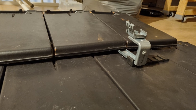

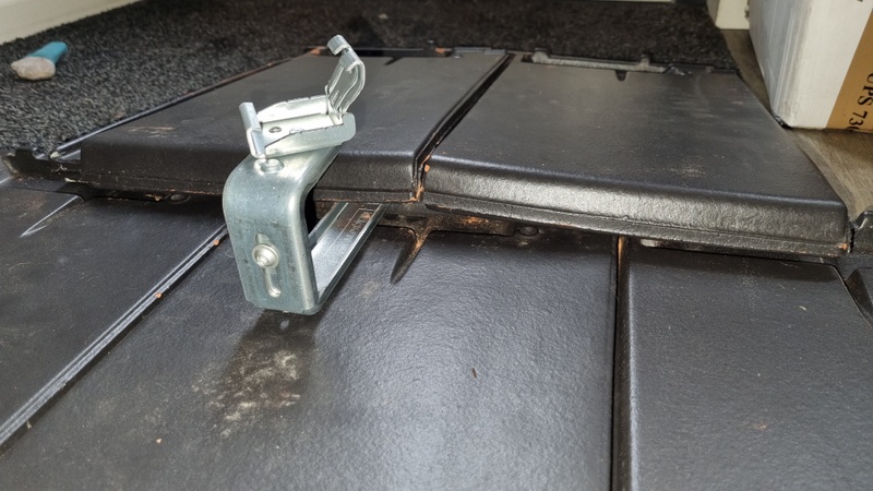

Inmiddels zijn alle materialen binnen voor het monteren van het clickfit evo montage systeem t.b.v. mijn zelf te plaatsen pv installatie.
Hierbij loop ik tegen het volgende "probleem" aan.
De clickfit evo heeft een wat dikkere dakhaak waardoor er een redelijke kier ontstaat tussen boven en onder liggende dakpan. Mijn dak is voorzien van vlakke dakpannen in halfsteens verband. Het inslijpen van dakpannen I.c.m clickfit evo dakhaken zou niet nodig moeten zijn echter heb ik met wat reserve pannen gekeken naar de kier tussen de pannen. Ik twijfel of het nodig is om de pannen in te slijpen.
Ik ben benieuwd naar jullie mening.

Waarom heb je voor evo gekozen? Misschien is clickfit classic/basic een betere keuze.
Zonnepanelen op platte vlakke dakpan, welke dakhaak?

Met pur en of kit is dat ook goed op te lossen of dakpannenpasta.

Zou ze zelf slijpen, maar dan moet de desbetreffende pan wel er helemaal uit, weet niet hoeveel schroeven en haken er gebruikt zijn….

Op het moment van aanschaf had ik nog geen reserve pannen en wist ik geen exacte maten vandaar voor een universele dakhaak gekozen. Daarnaast was ik ook erg gecharmeerd van het klik systeem.

Heb zelf dezelfde haken andere pannen maar vond de kier ook te groot. Er zijn 125mm voegen slijpschijfjes ongeveer 1 cm dik, dat werkt super handig hiervoor.

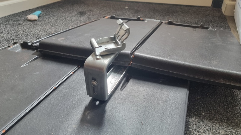

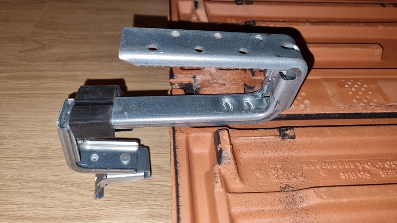

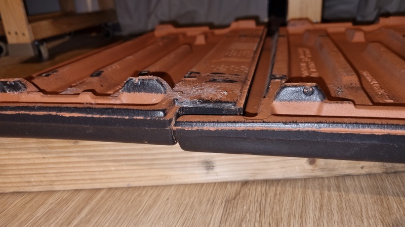

Mede doordat mijn pannen in halfsteens verband liggen is het inslijpen met deze pan niet mogelijk aangezien de waterkering dan gesloopt wordt.
De dakhaak onder het midden van de bovenste pan laten uitkomen lijkt mij ook weer niet handig aangezien het drukpunt dan op de waterkering komt te liggen er daarmee dus op de dunste delen van de pan.
Ik heb nog even met wat meer pannen een opstelling gemaakt waarbij de kier toch reuze meevalt.
