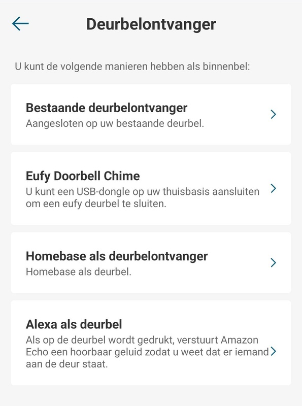

Dan heb je de verkeerde versie gekocht. Als je de versie koopt die je met je bel trafo kan aansluiten kan je wel degelijk je app, homestation en originele bel af laten gaan:
Afbeeldingslocatie: https://tweakers.net/i/rTdg0wcwUaxbSn4ayEWKRoK6Ppo=/x800/filters:strip_icc():strip_exif()/f/image/XvZLjdhbG06os0LKcDCefZyn.jpg?f=fotoalbum_large
De bedrade versie kan het niet leest ik, maar de batterij versie wel (al staat het nergens goed in de handleiding beschreven :?). Dan gebruik je de aansluiting niet om de deurbel op te laden, maar om de orginele bel af te laten gaan denk ik. Ik vond het sowieso geen optie om de batterij versie te kopen, dan moet je om de paar maanden je deurbel opladen. Ik heb de Eufy 2K bedrade versie zonder homebase en bevalt erg goed.
De versie met batterij kan je bedraad aansluiten voor zowel opladen als het gebruik maken van je originele bel.
Daarom werkt zowat iedere beltrafo er ook op omdat hij zijn eigen accu als buffer heeft.
