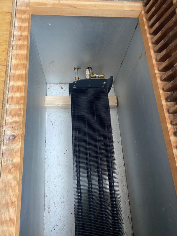

Goed punt! Inmiddels een T20 voor in de put, en 1 voor aan de muur gescored van MP. De derde zou er 1 van 300CM moeten zijn, dat zal wel nieuw kopen worden.
Een pica van de eerste omgebouwde put. Daar volgen later uiteraard de fans bovenop :)

convector hoort toch aan de kant van het raam te zitten? En uiteraard een schot in het midden van de put om de luchtstroom te verbeteren.
En hoeveel ruimte zit er onder de convector?
Heb je een kruipruimte en kun je bij de put komen? De wandjes van die oude convector putten bestaan meestal uit pur schuim van een centimeter of 2 dik. Je zou ze kunnen bekleden met pir platen.

Mijn putten zijn nogal dicht tegen het glas aan geplaatst. Als ik de convector andersom in elkaar zou zetten zou ik onder de gordijnen gaan verwarmen, da`s niet handig. Verder zit er in de kruipruimte 10CM polystyreen tegenaan, behalve dan aan de achterkant want die plaat staat direct tegen de betonnen fundering. Ook daarom weer de convector aan de voorkant.
Onder de convector zit zo`n 12CM ruimte. Als ik de installatiehandleiding volg moest dat minimaal 10CM zijn. Schot en fans komen inderdaad nog :)

9405 WP @ 2x SMA Sunny Boy
Maar... de koude lucht moet aan de voorkant natuurlijk wel de put in kunnen 'vallen'. Nu staat de convector zo dat ie net niet onder de gordijnen staat en de koude lucht wel de put in kan. Er komen later nog 2 wandjes omheen.
@remmuz bedankt voor je scherpe blik!
