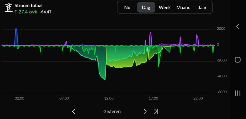

  • PieterHilg
  • Registratie: Augustus 2022
  • Laatst online: 13-12-2022
Dank voor alle reacties.
Ik heb gisteren de omvormers weer op een eigen fase aangesloten om toch nog eens goed te kijken wat er gebeurd.....
Werkt prima.. geen idee wat ik nu eerder over het hoofd heb gezien. Ik kijk het nog een paar dagen aan, zien of er spontaan iets verandert (vast niet). Zie screenshot. Gisteren, even voor 12.00 omgezet
  • PieterHilg
Afbeeldingslocatie: https://tweakers.net/i/pZpV3mwb_Da9fB2dYV1A-zkjJz0=/800x/filters:strip_icc():strip_exif()/f/image/LVpOjMSVfxZXdUk7PLkpm25J.jpg?f=fotoalbum_large
