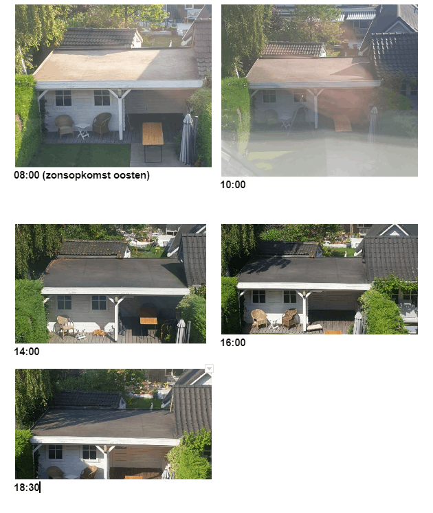

Ik wil op een plat schuurdak een oost-west opstelling plaatsen. Het schuurtje staat op het zuid-westen.
Nu is het formaat net twijfelachtig. 595 breed. 565cm diep. Dit leent zich voor 5x105 in portrait, maar courante panelen zijn nu 113,4 en dat past enkel in landscape. Dan worden het twee dakjes van 2x3 (12 totaal).

- In de hoek zit een afvoer, die ik regelmatig schoon moet maken.
Schaduw
Variërend door de dag: ochtend rechterdeel door veranda buren, 's avonds linkerdeel dak door boom.

  • DukeBox
Met 50% (verplaatsende) schaduw nu de zon nu nog hoog staat zou ik naar micro converters kijken of anders op zijn minst een string omvormer met een groot bereik.

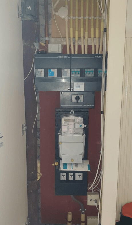

Hi Tweakers, ik ben voornemens om het huidige systeem uit dit topic uit te breiden aan voorzijde woning.
De huidige panelen aan de achterzijde maken gebruik van 4 x DS3's (4x880 = 3.520 piek). Invoeden gebeurt al op één / 3 fases. Deze installatie zit achter een 20a automaat. Piekjes van +- 3.200 vorige zomer. Niets spannends.
Voorzijde woning
Ik zou hier max. 10-13 panelen bij kunnen plaatsen. Oog laten vallen op AIKO 440WP (ABC, glas/glas) , 108 cells.
Welnu. Hoofdzekering is 3x25. Lastscheider 40a.
Mijn plan is nu:
Optie 1: 5x DS3 i.c.m. 20A automaat
5*880= 4400 (/230= 19a) = 20A Automaat. Geeft ruimte voor 10 panelen / 4.400WP. Idem max. uitgangsvermogen.
Optie 2: 6x DS3-L icm 20A Automaat
6* 760 = 4.560 (/230=20a) = 20a Automaat. Geeft ruimte voor 12 panelen / 5.280WP.
Optie 3: 6x DS3 icm 25A automaat
6*880 = 5.280 (/230= 23a) = 25A Automaat = Geeft ruimte voor 12 panelen.
- Ga ik logischerwijs door met DS3's, die laten invoeden op één van de andere twee overgebleven fases? Of heb ik meer mogelijkheden, bijvoorbeeld met 3 fase omvormer (bijv. QT2, iets anders) zonder ik de knoei te komen met de huidige installatie?
Alternatief is nog een extra AC kabel richting de installatie, ICM 2 trunk kabels, zodat er op nog een groep kan worden teruggeleverd (3/3 gebruikt) 8)7 - Dan zit ik alleen met de 40a lastscheider vermoed ik. Zou dan wel mogelijkheid geven voor 13x 440 5.720WP O+
- Klopt mijn gedachte dat optie 2 (hoewel duurder) meer zal opbrengen over het hele jaar heen?
- Klopt mijn gedachte dat optie 3 niet kan ivm selectiviteit. De NEN-norm daargelaten, too much.
- In het verleden was 108 cells icm DS3 een dingetje. Ik meen tegenwoordig niet meer, want talloze leveranciers bieden het gewoon aan? Panelen lijken ook compatible volgens APS. Is dit uiteindelijk gerommel in de marge?
Tegelijkertijd wordt de warmtepomp binnenkort aangesloten (extra kookgroep), een 3-f laadpaal, en is er nog aspiratie om elektrisch te gaan koken - nog een kookgroep - ... Begint me wat te duizelen. Ik vermoed dat een nieuwe groepenkast stap 1 wordt.
@Ronald zo vrij om je even te taggen als expert PV en meterkast.

En wat is de toegestane stroom door de aardlekschakelaars? Doorgaans zijn deze 40A.
25A van je hoofdzekering plus 20/25A van de zonnepanelen is >40A. Je zou dan de aardlekschakelaar(s) moeten vervangen. Kijk ook even naar de dikte van de interne bedrading van je groepenkast.
Had er even overheen gelezen dat je zelf al inziet dat je groepenkast moet wijzigen/vervangen...
