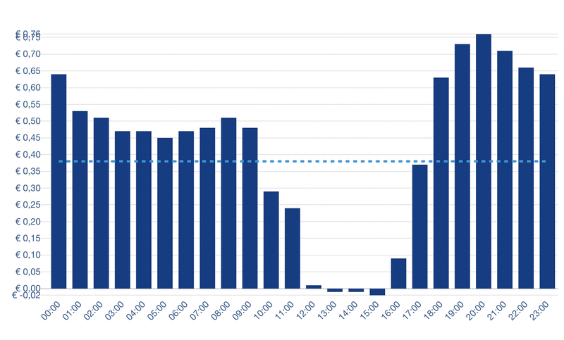

Wij zitten vanaf dit jaar op een dynamisch energiecontract. Dat scheelt ons gemiddeld zo'n 20 cent op een kwh. Ter vergelijking, modelcontract eneco 1,03 eur. Dynamisch gemiddelde deze week 0.7.
Binnen een dynamisch contract varieren de prijzen per uur. En vaak zijn ze tussen 12:00 - 16:00 een stuk lager, dat kan oplopen tot 80% lager.
Afbeeldingslocatie: https://tweakers.net/i/DuuDo_ueVumRHoe9Gcsgl3nYswY=/800x/filters:strip_exif()/f/image/dmUYfRss37L0RTRlCkV96I26.png?f=fotoalbum_large
In uitzonderlijke gevallen zelfs negatief zoals vandaag.
Nu heb ik het idee dat als de apparaten en vooral de warmtepomp gekoppeld kan worden aan de energie spot markt prijzen, het huis veel voordeliger verwarmd kan worden. Maar ook een thuisbatterij die energie 'harvest' op momenten dat de spot markt gunstig is, is misschien effectief.
Ben benieuwd of er iemand is met ervaring en/of ideeen hiervoer.

Kun je die gegevens uitlezen via een API ofzo? Dan kun je wellicht met domotica apparaat daarop schakelen.
Vergt vaak wel wat inregelen.
Stel je warmtepomp moet boven prijs X uit is dat leuk, totdat de binnentemperatuur onder waarde Y daalt. Dan moet de pomp toch weer aan. Terwijl prijs X misschien nog wel verder is gestegen op dat moment. Daar moet je dus een balans in vinden.

Ga je dadelijk in de winter de warmtepomp tussen 12 en 16 gebruiken, of 's avonds als je thuis bent?
Of kun je dan zoveel voorverwarmen in die periode dat ie dan 's avonds uit kan?
In de winter ziet de curve er heel anders uit. Zonder dip en boven 1 euro

Sethro schreef op zondag 28 augustus 2022 @ 20:01:
Dat denk ik ook, maar we kunnen het natuurlijk ook gebruiken voor koelen, of het maken van warm water in de periodes met veel zon.
Dat wordt dan echt compleet onbetaalbaar 8)7 ik kan geen data vinden van vorig jaar, maar was dat (verhoudingsgewijs) in 2021 het geval? Minder verschillen (volatiliteit) van de energieprijzen in de winter?
Is de huidige prijs niet een prijs die al anticipeert op de vraag in de winter? Of gaat de prijs in de winter echt nog verder stijgen?

ramxl schreef op maandag 29 augustus 2022 @ 07:48:
Je betaalt een uurprijs gebaseerd op vraag/aanbod van dat moment.
En die gaat waarschijnlijk nog wel stijgen, er is nu veel goedkope groene stroom beschikbaar en in de winter is dat er niet en is de vraag hoger.
Tenzij de gasprijs gaat dalen.
