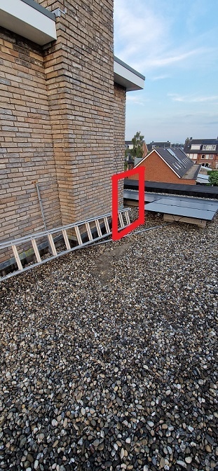

Qua plaatsing dacht ik hier aan, dit is 2.4m van de erfgrens en ong. 4m. bij een raam van de buren vandaan. Wellicht dat de uitblaasrichting hier ook nog iets kan betekenen:
Afbeeldingslocatie: https://tweakers.net/i/hGEAGlLaYCSxKEA-g8EAz-QVp8M=/full-fit-in/4920x3264/filters:max_bytes(3145728):no_upscale():strip_icc():fill(white):strip_exif()/f/image/ouJb7Fysn5t39K7psjjOHTxw.jpg?f=user_large

Sterker nog, je bent gewoon wettelijk verplicht om binnen de 40dB/45dB op erfgrens (gemeten op 1,5 meter hoogte) te blijven, dus het is wel handig om van te voren te weten of je binnen de marge blijft. Je moet dan rekening houden met reflectie, bijv. de wand waar de buitenunit vlak voor zou gaan staan.
Uitblaasrichting zal wel effect hebben, niet zozeer in de rekentool, maar misschien in de praktijk. Kan ik weinig over zeggen.
Daarnaast inderdaad goed om de buren op de hoogte te stellen van je plannen, dat vergroot de 'acceptatie'.
Ik heb snel zitten zoeken naar of er een opgave is van Bosch/Nefit van deze warmtepomp op maximaal vermogen, maar dat kon ik niet vinden. Maar dat, in combinatie met de WPAC tool van de overheid, geeft een indicatie of je "goed" zit.
De claim 33dB op 3 meter is leuk, maar houdt geen rekening met reflectie neem ik aan, zal gewoon in het open veld zijn.
Daarnaast, check op omgevingsloket of je vergunningplichtig bent, 'aanpassen bestaand bouwvolume'.

Tsja, qua geluid is het nogal lastig met rijtjeswoningen. Ik zou hem ook aan de schoorsteen op de bovenste verdieping op kunnen hangen (is 94 hoog, 120 breed), echter is een monoblock dusdanig groot dat het echt ontsiert.

@syith je kan de warmte die met je huidige ventilatiesysteem type C wel terugwinnen, met een ventilatiewarmtepomp(boiler) maar of dat voor jouw situatie het beste is kan ik moeilijk inschatten.
Wat ik wilde zeggen is, wtw is geen must, maar natuurlijk alle kleine beetjes helpen wel. Een type c ombouwen naar d lijkt me echter weer best ingrijpend.
En mee eens, voor de winter nog een warmtepomp installeren is bijzonder ambitieus.
