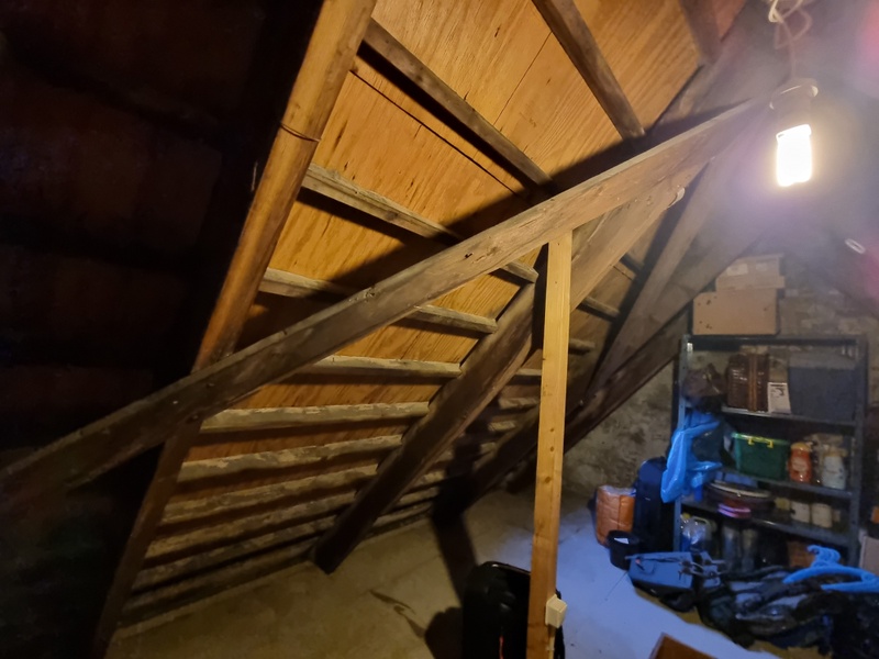

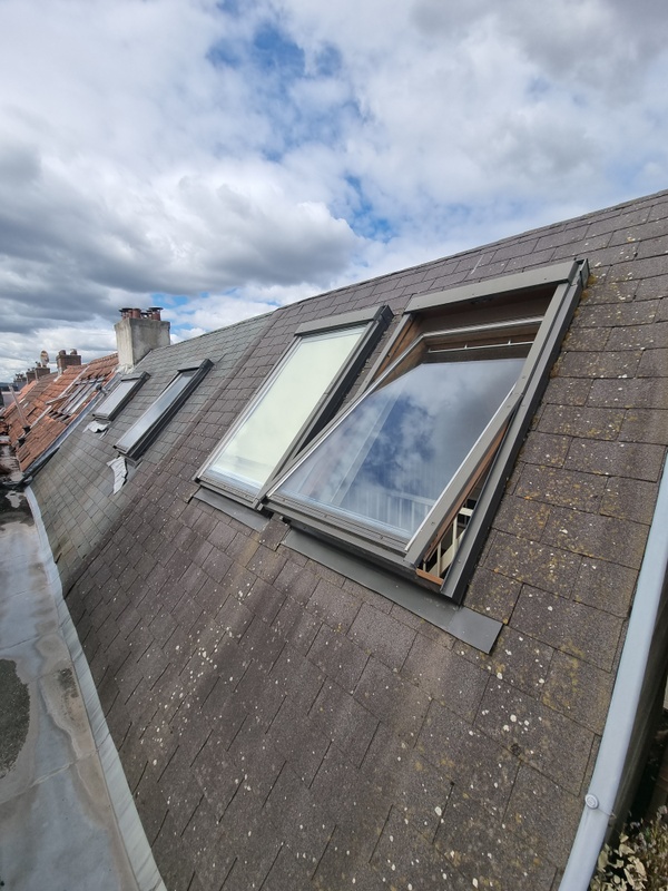

Beste tweakers, na weken research dacht ik dat ik eruit was. Ik ging mijn bitumen(asphalt?) shingles dak isoleren met pir 10cm platen. Ik had gemaild met een webshop en deze gaven aan dat dit de beste optie was. Ik wilde gaan bestellen, ik dacht toch nog even bellen om te dubbel checken en daar gaf dezelfde webshop aan de telefoon aan dat je bij een bitumen shingles dak juist geen pir moet gebruiken. Ik moest dus verder zoeken naar een damp open materiaal.
Mijn vraag is dus, hoe kun je nu het beste een helend vliering dak met shingles isoleren
Er is geen luchtspouw het is van dat shingle spul op underpayment. glaswol gebruiken? Dat zie ik dan weer op aluminum folie zitten, dat is dan toch dampdicht?
Ik heb zo’n 25 cm tot het underlayment en 18cm tot de horizontale balken tussen de verticale balken

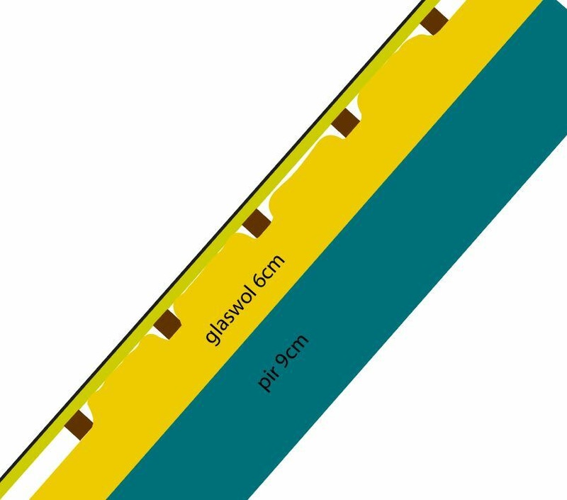

met PIR krijg ik overigens wel een hele goede droogtijds indicatie
Afbeeldingslocatie: https://tweakers.net/i/VlO-1ng533ZdIdDKgtqde7xaYec=/800x/filters:strip_icc():strip_exif()/f/image/6MhmIWnbEbTrcegD8HCDA0ts.jpg?f=fotoalbum_large
de glaswol laag heb ik erin gezet om de lucht tussen de horizontale balkjes dicht te zetten. ik wil dus direct tegen het underlayment dat spul om geen stilstaande lucht te hebben, daar waar dan de horizontale balkjes zitten daar is het glaswol ingedrukt door de pir plaat die daar tegenaan drukt.
zoiets:
Afbeeldingslocatie: https://tweakers.net/i/tXyR14X3BKaI2iukvhuiR6euaJ8=/800x/filters:strip_icc():strip_exif()/f/image/nJUgPrltaujSHmTQifpkbVS2.jpg?f=fotoalbum_large
[ Voor 44% gewijzigd door schenk op 28-08-2022 13:44 ]
  • No Hands
  • Laatst online: 20:00
van binnen naar buiten:
klimaatfolie
dampopen isolatiemateriaal, bv glaswol, houtvezel, vlas, allen zonder cachering of iets erop.
dakbeschot
shingles.
Andere oplossingen zijn riskant en leveren op de lange termijn kans op rottend dakbeschot.
  • twain4me
  • Laatst online: 21:54
twain4me
schenk schreef op zondag 28 augustus 2022 @ 13:33:
Dank allen voor de antwoorden. Het is verbazingwekkend moeilijk om informatie te vinden over shingle daken of dampdichte daken.
Het is een huis van voor 1900 met een houten dak constructie. U zou dus glaswol + gips aanraden?
of moet ik op zoek naar hardschuim platen zonder alu? ik heb echt geen idee. Ik ben bang dat een gemiddelde aannemer er gewoon pir tegenaan plaatst en klaar is. Maar ik wil dus inderdaad de lange termijn problemen ondervangen.
doe dan de opbouw die @No Hands zegt :) door je vele houten balkjes werkt een mineralewol achtige oplossing ook helemaal niet slecht omdat hout werkt (en een oud schuin dak doorgaans al helemaal niet echt stil staat) harde plaat moet je purren wat langzaam vergaat, wol achtige producten bewegen gewoon mee en blijven dat gerust 30 jaar doen. veder wel goed vast zetten zodat het niet gaat inzakken bv vlas kan je vastnieten. bij bv glaswol zal je een andere oplossing moeten verzinnen.
[ Voor 3% gewijzigd door twain4me op 28-08-2022 16:01 ]
