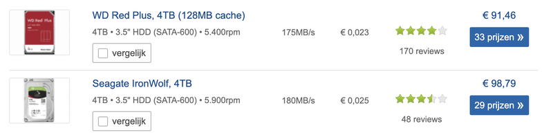

Let wel dat je nu ook schijven hebt geselecteerd met 5400rpm, dat zijn niet de snelste. Wellicht moet je je zoektocht aanpassen naar 7200rpm schijven. Als snelheid geen vereiste is, dan zou je kunnen kiezen uit:
Afbeeldingslocatie: https://tweakers.net/i/gsCBZAEV2JPe_CmUWkuBWfkkD3E=/800x/filters:strip_exif()/f/image/Bv9Xg0txLejZzYg9oqBIs9ex.png?f=fotoalbum_large
