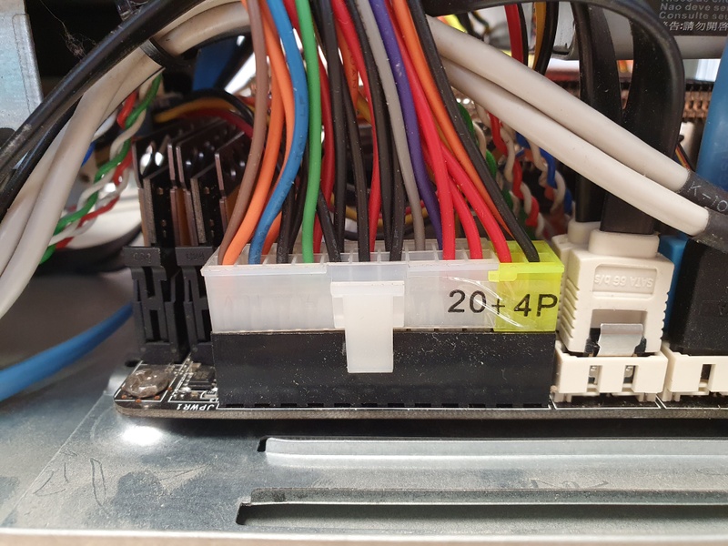

Mijn pc heeft het begeven en ondanks dat ik al met een schuin oog kijk naar vervanging, ook eea maar eens door laten meten. De pc start nml deels op. Hij maakt geluid, maar op het scherm verschijnt niks. Vermoeden en doormeten wijzen nu beide naar de voeding.
Maar welke?
Tijdens de les over voedingen was ik net ziek, dus die heb ik gemist. De voeding die er nu in zit is een die standaard kwam met de behuizing van mijn pricewatch: Thermaltake Element Q Op de voeding zelf staat "Thermaltake sl-8220 sfx"
Afbeeldingslocatie: https://tweakers.net/i/M7VClN7vYYOnuOCqBnP8vESvsHY=/800x/filters:strip_icc():strip_exif()/f/image/bvRweyOUvVDgXhT7cpaoR96K.jpg?f=fotoalbum_large
Afbeeldingslocatie: https://tweakers.net/i/dnwvCwNhqRRgAR2ipoZlap3jRT8=/800x/filters:strip_icc():strip_exif()/f/image/NVzc2JKCTlY7GLHhk26lwor4.jpg?f=fotoalbum_large
Het is dus SFX formaat met een 24 pins ATX connector, maar daar kan ik in de PW niet op selecteren.
Wat is een geschikte vervanger?

Dat is geen goede voeding, want groepsregulatie. Voor dat geld kun je beter de pricewatch: Silverstone SX300-B pakken. Die heeft wel een platform met DC-DC. Als je de voeding wil gebruiken voor een nieuw systeem zou ik nog even verder kijken. Bijvoorbeeld de pricewatch: Thermaltake Toughpower SFX Gold TT Premium Edition 450 watt. De pricewatch: Corsair SF450 is nog beter, maar momenteel duur.

SFX (en de vele varianten daarvan) staan gewoon rechts bij het filter in de PW bij voedingen.
24-pins niet omdat je er blind vanuit kunt gaan dat elke moderne voeding dat heeft.
https://tweakers.net/voed...Ah3XeZF9NBSk93JP0wMz6ttT8

Als ik daar dus op filter en bv op alle voedingen tussen 250 en 350 watt, zou ik semi-random een kunnen kiezen en de kans is dan groot dat het past en dat ik genoeg aansluitingen heb?
Ik heb geen gekke dingen in mijn pc met bv een pata aansluiting of een floppy drive. Alleen een dvd-speler en drie ssd schijven.

Ik zou wel zorgen dat je een beetje gerenomeerd merk pakt. Dus niet een MStech of Spiregeval. Een beetje kwaliteit wil je wel, voordat je meer dan alleen je voeding hoeft te vervangen.
Dus ik zou dan gaan voor een be quiet! of Silverstone of iets soortegelijks.

Dan denk ik dat ik een pricewatch: be quiet! SFX POWER 3 300W ga aanschaffen.

De Silverstone besteld en ingebouwd (ik tik dit op de gereanimeerde pc). Ging als een tierelier, ik heb alleen nu 1 sata aansluiting te weinig (want 3 ssd's). Dus de dvd nu niet aangesloten. Die gebruikte ik toch al niet en als de hele pc zou zijn overleden had ik een andere gekocht waar niet eens een in zou zitten dus dat is een minor issue. Pc maakt al een stuk minder herrie dus in retroperspectief was de voeding al langer niet helemaal kosher.
