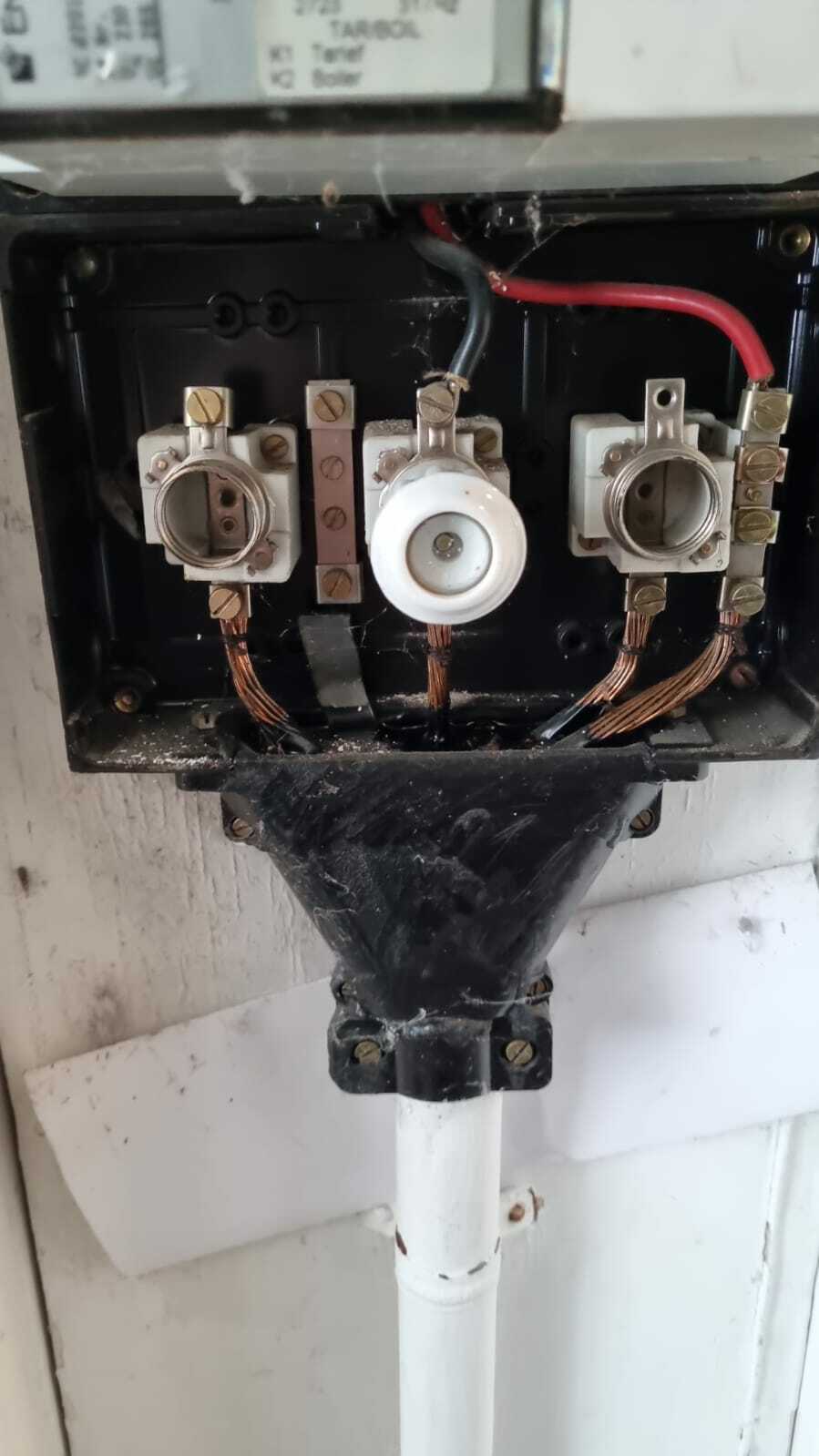

Er is een verandering, ik heb namelijk geconstateerd dat ik feitelijk beschik over 3 fasen. Ik was overtuigd van het feit dat ik maar 1 fase had. Zie onderstaande foto (ter info: de laatste monteur heeft bij het opnieuw monteren van de fase of nuldraad vergeten de zegel weer terug te zetten, dus ik kon de kap er zo afhalen. Uiteraard wel een beetje link, maar met even verstand er bij niets aan de hand. Kap zit er weer op). Mijn neef vroeg mij om dit te checken, aangezien hij ook wist dat de verzegeling er niet meer op zat.
Afbeeldingslocatie: https://tweakers.net/fotoalbum/image/fCuEuxCae9ebFf3XLonqeLbj.jpg
Dit verandert de zaak nu aanzienlijk. Ik heb meteen de leverancier van de meterkast gebeld met de vraag of ik de Eaton 8 groepenkast 1 fase kon omruilen voor een 8 groepenkast fase 3 met aparte kookgroep ook fase 3. Dit was geen probleem. :-)
Het enige 'minpuntje' is dat de twee 'sets' zonnepanelen die op de daken komen elk ongetwijfeld een 1 fase omvormer hebben, waardoor in dit geval niet alle opgewekte stroom volledig benut kan worden. Immers 2 aparte zonnepanelen sets met elk hun eigen 1 fase omvormer kan ook maar op 1 fase groep. Mijn neef suggereerde nog, "Laat de woningbouw vallen en bestel 16 panelen bij je huidige leverancier met een 3 fase omvormer, dan kunnen zij dat allemaal aanleggen". Ik zei tegen hem, dan wordt het wel een beetje een kostbare zaak. ;)
Maar op zich niet is dit nog niet zo'n ramp, want ik kan het wel redelijk verdelen. Op langere termijn zou ik eventueel de 2 losse omvormers kunnen switchen, de panelen in serie aan elkaar lussen en dan één 3 fase 6Kwh omvormer er tussen gooien. Dat zou ik tzt nog met mijn partner kunnen bespreken. Alles valt en staat met geld.
Maar mijn neef had het ook nog meer randzaken, waarbij uiteindelijk zelfs de Energiewacht/Enexis de meter ook moet vervangen. De huidige meter zou niet kunnen werken met 3 fasen.
Het is best wel complexe materie maar des te meer ik er mee bezig ben, en ook naar mijn neef luister des te meer ik er van leer. Het is dan jammer genoeg wel waarschijnlijk als Enexis langs komt ze dan ook gelijk een slimme meter installeren. Daar kan ik zeker niet aan onderuit? Ik moet niets hebben van die slimme meter, blijf liever lekker salderen zolang het kan.
Wat vinden jullie van deze nieuwe bevindingen?

Ik kijk naar die foto van jouw hoofd aansluiting en schrik me de tering hoe dat er bij staat. Hoezo zoveel bloot koper en een fase en nul zo dicht zonder afscherming bij elkaar? Beetje WTF. Als je het mij vraagt is dit nogal een veiligheidsprobleem (als er daadwerkelijk 3 fases zijn aangesloten)
Verder trek je m.i. een voorbarige conclusie en doe je voorbarige handelingen door meteen een andere groepenkast te bestellen. Je hebt helemaal geen 3 fases beschikbaar. Ja, er worden er wel 3 (soort van, rommelig) ingevoerd en wellicht staat niet eens op alles spanning maar het feit dat je meter enkelfasig is, maakt dat je dus 1 fase beschikbaar hebt en dat ook zo in je energiecontract staat, wellicht. En dat kan je laten omzetten naar 3 fasen, je meter wordt dan vervangen, maar daar moet je een opdracht voor bij de netbeheerder of energieleverancier neerleggen.
Maar dit zijn m.i. allemaal zaken die de verhurende partij moet doen en naar gaat kijken als zij bij jouw panelen gaan installeren, dus ik begrijp (nog steeds) niet zo goed waarom je zo op stel en sprong op de zaken vooruit loopt. :)

Doe ik ook niet, dat doet feitelijk een erkend monteur. Dat de zegel er al jaren niet meer op zit geeft mij momenteel even een goede inkijk in het systeem aldaar onderin.
remco_k schreef op maandag 22 augustus 2022 @ 17:43:
De 3 fase meterkast is *nog* niet besteld, ik heb enkel de 1 fase kast retour gestuurd. Ik keek eerlijk gezegd ook wel met een scheef oog zo naar die kabels, zo open en bloot? Maar, ik woon hier nu 10 jaar en op één keer na een loszittende kabel heb ik verder nooit geen problemen gehad. Mijn neef is al heel wat jaren electromonteur, als dit geen 3 fase systeem was had hij dat wel gezien. Dat het er zo bij hangt kan ik verder ook niets aan doen, allicht enkel kijken of beter afgeschermd kan worden zodra alle 3 de fasen worden aangesloten.
Nogmaals de reden voor het op stel en sprong: 'gasprijzen' en de winter die er aan komt. Ik wil niet wachten tot december voordat de aannemer van de woningbouw een keer komt opdagen. Als ik die panelen begin medio september kan krijgen dan moet dat toch kunnen? En verder of je het nu direct gebruikt of niet, een 3 fase groepenkast is altijd toekomstbestendig.
De kabels komen vanuit een gietmof (die "trechter"), dus zoals ze nu zitten ga je ze niet tegen elkaar aan krijgen. Niets aan de hand qua veiligheid wat dat betreft.

@Snowwie De hoofdaansluiting is natuurlijk bijna antiek, iig van voor 1970,
te zien aan de kleurcodering van de nuldraad.
Of er spanning op de andere fasedraden staat heeft de neef waarschijnlijk al gemeten, of niet?
Een 3-fase meterkast werkt natuurlijk ook met een domme 3-fase meter en die zijn er wel beschikbaar, of niet?
Vervangen voor een slimme meter later zou geen probleem moeten zijn.
