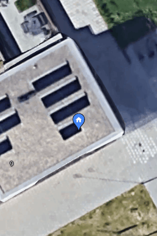

Dit is een foto van de huidige situatie. Oppervlakte is ~40m2 (Binnenmuren 5,1m x 8,1m).
Afbeeldingslocatie: https://tweakers.net/i/R-VDFO8ZxDrtbszuwB2K0vPND0I=/full-fit-in/4000x4000/filters:no_upscale():fill(white):strip_exif()/f/image/gvlB33fE1I741fdIHRaqdg5G.png?f=user_large
Beschikbare (dak)ruimte
Zie boven. ~40m2
Schaduw
Het is een plat dak, waar alleen 's ochtends tot 10u (in de zomer) schaduw op valt van de flat. Verder geen beperking

Al is een hybride geen ideale oplossing toch? Of zijn er hybride pompen, die later eenvoudig door kunnen naar een volledig elektrische pomp?
Een L/W uitvoering heeft een buitenunit die geluid maakt. Dat is iets om rekening mee te houden, zeker als de buren vlakbij wonen. Een plek ver weg in de tuin is een veilige keuze, anders tegen de gevel als daar voldoende beton in zit om trillingen te vermijden.
In de tuin is er niet echt plek om een pomp neer te zetten. Die zou bovenop de aanbouw komen (standaard rijtjeshuis). Qua geluidsoverlast zou een ombouw toch wel afdoende moeten zijn? En de herrie zal in de maanden dat je toch al buiten zit, minimaal zijn vermoed ik?

We hebben nu al 7 panelen, maar dan 'slechts' een productie van zo'n 900 p/j. Is het in die vijf jaar tijd echt zoveel verbeterd?
7 panelen van 400 Wp dan heb je dus 2800 Wp, en als ze vol op zuid liggen zonder schaduw kan dat 2500-2800 kWh per jaar zijn ja.

Speculaes schreef op maandag 22 augustus 2022 @ 10:51:
Heb je het dan over productie op je slimme meter of productie op je omvormer? Want als ik je stroomverbruik + je terug levering zie, heb ik het idee dat het nodige al na de meter wordt gesaldeert. (dus je opbrengst wordt direct verbruikt, waardoor je meter het niet als verbruik of opwek ziet)
7 panelen uit 2017 zouden waarschijnlijk iets van 250/285wp dus totaal 1750/2000wp zijn denk ik.
Misschien heb je een app of login portal bij je omvormer. Mogelijk komt daar een ander getal uit dan er op je slimme meter staat.

TheIbex schreef op dinsdag 23 augustus 2022 @ 09:28:
Van de slimme meter. Je kan best eens gelijk hebben... De omvormer heb ik wel eens geprobeerd te benaderen, maar dat is hopeloos. Dat werkt met een eigen brakke wifi en daar krijg ik bijna geen data uit.
