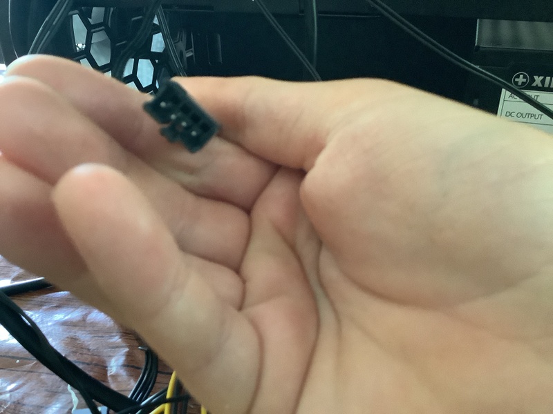

Hallo ik ben daan en ik ben 13 jaar. Ik heb een nieuwe kast( yeyian hollow 2500)besteld voor mijnpc en er zaten 3 ARGB fans bij. Ik kan deze niet aansluiten op mijn moederbord. Ik heb ook het probleem van een tweede reset snoer. Ik heb hier geen plaats meer op mijn front panel conector. Ook heb ik bij de power input van de case nog een aansluiting leeg. Ik zal foto’s van deze snoeren bij voegen. Kan het komen dat mijn pc niet opstart omdat mijn fans niet aangesloten zijn?

2 resetkabeltjes is vreemd, ik kan de kast niet, maar heeft deze niet 2 knopjes? Volg de kabel eens naar welk knopje dat die gaat, en dan de resetknop aansluiten die je wilt gebruiken. En die andere hoef je dan niet te gebruiken.
Een PC zal gewoon opstarten, ook als fans niet aangesloten zijn, dus daar hoef je je niet druk om te maken. Wat zijn de specs van je setup? Test het ding ook eens buiten de kast, om te zien of het werkt.

Heb je überhaupt de powerbutton van de behuizing aangesloten op je moederbord? Iets zegt me dat 1 van de 2 reset-switch-kabeltjes eigenlijk die van de powerbutton is en dat er gewoon de verkeerde print op staat.

Wat @Joep schrijft over een mislabelde power switch lijkt mij aannemelijk.
Probeer gewoon een voor een beide kabeltjes op de power switch aansluiting van het moederbord. De reset switch moet je dan nog niet aansluiten.

Hi Daan
Gaat de pc wel aan als je met een schroevendraaier op het moederbord de 2 pinnetjes voor power+ en power- aan elkaar kortsluit?
Als dat zo is dan is er iets raars aan de hand met de bekabeling van je kast (die sowieso al raar is met 2 reset switches)
Wel een beetje voorzichtig doen, want je schroevendraaier kan ook kortsluiting geven als je m ergens anders tegenaan laat komen!

Het is veel simpeler om gewoon de "reset sw" kabeltjes een voor een aan te sluiten op de power switch pins en te testen. Dat kan iedereen. Er is geen risico.
"Kortsluiten" (eigenlijk gewoon verbinden) is hoe de power switch werkt. Het vormt op zich geen risico. Wat wel risicovol is, is het gebruik van een stuk geleidend materiaal (de schroevendraaier) dicht bij een moederbord.
