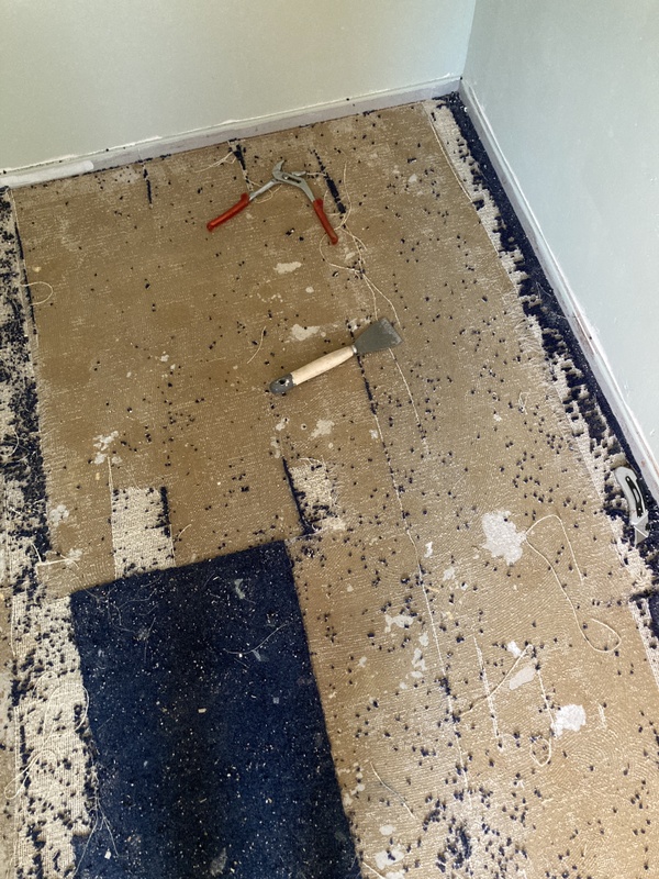

Ik ga een nieuwe (klik PVC) vloer leggen in 4 kamers. Er ligt nu tapijt in alle 4. Gister in eerste kamer alles er af getrokken, en er komen dikke lagen bruine lijm onder vandaag. Niet alleen langs de rand, maar gehele vloer zit onder.
Bij de gamma middeltje voor gehaald, maar is dramatisch; alleen de bovenste 1/10mm wordt zacht (zelfs na een uur intrekken), en dan is het een soort kauwgom-achtige substantie die er totaal niet goed afgaat. 1 klein hoekje 4 keer ingesmeerd en uren zitten krabben en het is nog niet helemaal weg.
Nou heb ik dus gelezen dat je het ook met een betonslijpmachine weg kan halen. Ik heb totaal geen ervaring met zo iets, dus een paar vragen:
  1. Is een slijper niet eerder is om mee te zagen dan de schuren?
  2. Als je er mee kan schuren, gaat het dan werken op deze lijm?
  3. Ik zou er een met stofafzuiging willen. Past daar een gewone stofzuigerslang op, of moet ik dan een speciale stofzuiger hebben?
  4. Heb ik genoeg aan een ding van +/-100 euro van de gamma, of gaat het alleen lukken met zwaardere/duurdere varianten?
  5. Eventueel andere/betere suggesties?
Bedankt!

@RobinVeer Zou je eens een foto van die lijmlaag kunnen plaatsen?

@sypie hier wat foto’s. Het spul is alleen kleverig op het stuk dat ik heb ingesmeerd, de rest is droog en hard. Dus dat ingesmeerde stuk inderdaad gaat niet met slijper, rest misschien wel?Afbeeldingslocatie: https://tweakers.net/i/YV339uoQbNsMPPizIHksZ5olSZY=/x800/filters:strip_icc():strip_exif()/f/image/qJTvsRDAHTDeejv9WXULqMG0.jpg?f=fotoalbum_large
Afbeeldingslocatie: https://tweakers.net/i/Xb7TKY8rG8TJ-QyVZyohcrULscc=/x800/filters:strip_icc():strip_exif()/f/image/HkYoXSwVsUnF8J9NoHMgAcoo.jpg?f=fotoalbum_large

@RobinVeer ze hebben het wel goed gelijmd zo te zien :+ wel een klusje om het weg te halen ik zou ook een
heetluchtpistool proberen

Bij mij was het minder egaal gelijmd en hadden ze alleen maar dikke stroken om de 50 cm gemaakt en langs de randen.
Ik heb overal de restanten van de vloerbedekking (dus niet de lijm) weggehaald met een groot plamuurmes. Vervolgens de grote happen waar de vloerbedekking ook een deel van dekvloer had weggetrokken weer opgevuld.
En hier gewoon mijn ondervloer overheen gelegd, eerst een stukje geprobeerd bij het meest niet-egale stukje qua lijmresten en daar kon ik niks van voelen.

S-te-fan schreef op dinsdag 16 augustus 2022 @ 08:46:
Had je ook geen problemen op de rand van de lijmlaag met hoogte verschil tussen vloer en lijm?

RobinVeer schreef op dinsdag 16 augustus 2022 @ 11:14:
Ik heb het nog even opgezocht, maar mijn vloerbedekking was toch egaal verlijmd zoals bij jouw.
Zulke plekken als in de blauwe cirkel heb ik opgevuld met een beetje Alabastine Muurglad. (dat had ik staan voor de muren) Voor de rest alle plukjes vloerbedekking wel weggehaald uiteraard, vervolgens de ondervloer eroverheen, klikpvc eroverheen. Ligt er inmiddels al bijna een jaar over de hele 1e verdieping.
Heb ook getwijfeld over egaline eroverheen te laten vloeien, maar mijn hele bovenverdiepingsvloer zakt naar het midden bijna een cm door waardoor ik dit dan had moeten doen over de gehele bovenverdieping.
Geen spijt van gehad, probeer het eens met een stukje ondervloer. Over het algemeen genomen is die lijmlaag best wel egaal waardoor de planken icm de ondervloer die ribbels wel opvullen/overbruggen.

S-te-fan schreef op dinsdag 16 augustus 2022 @ 12:28:
Ik begin eigenlijk steeds meer naar deze aanpak te neigen. Ik heb 0 ervaring met vloeren leggen, en lees overal dat egale ondergrond zzo belangrijk is, maar kan me ook moeilijk voorstellen dat als er nog een ondervloer tussen komt, je die onregelmatigheden nog ziet of merkt. Thx voor de suggestie!

RobinVeer schreef op dinsdag 16 augustus 2022 @ 13:48:
Denk dat het een kwestie is van hoe definieer de fabrikant egaal in dit geval.
De lijmresten merkte ik niks van, dat de vloer over de gehele verdieping gezien een kuil bevat gaf nog de meeste moeite met het leggen. Ik heb dan ook op sommige lengtes de plint aan de onderzijde moeten bijschaven zodat die aangesloten aan de vloer lag ipv dat die als een brug over de kuil (en dus de pvc vloer) heen stond.
Als ik jouw was wist ik het wel, maargoed je wilt achteraf ook geen spijt krijgen als je er toch last van hebt en je niet alles geprobeerd hebt!

Voor kleine stukjes gaat het prima (net als verwijderen van van kauwgom)
Wikipedia: Pindakaasvloer
  • Iva Wonderbush
  • Laatst online: 08-10 15:21
Lijkt wel of je bij mij in huis zit. Hetzelfde tapijt met dezelfde lijmresten.
Alabastine potten gehaald, uren laten inweken (vershoudfolie erover leggen) en krabben maar. Niet te lang want dan wordt ‘t weer hard. Gooi alle ramen maar open want het stinkt behoorlijk. Kamer voor kamer doen. Hele bovenverdieping moeten doen, wat een gezeik. Maar vloer is wel veel egaler nu dan eerst.
Succes. Het is echt even wat werk als je gaat krabben, maar het was in ons geval wat goedkoper dan gewoon egaliseren.
[ Voor 11% gewijzigd door Iva Wonderbush op 16-08-2022 19:20 ]
  • RobinVeer
  • Registratie: Augustus 2022
  • Laatst online: 06-01-2025
Iva Wonderbush schreef op dinsdag 16 augustus 2022 @ 19:19:
Heb je dan heel je vloer afgedekt met die folie?
  • Iva Wonderbush
RobinVeer schreef op dinsdag 16 augustus 2022 @ 19:44:
Grotendeels wel ja. Vooral bij de zijkanten daar ging het moeizamer met krabben en folie erop hielp.
