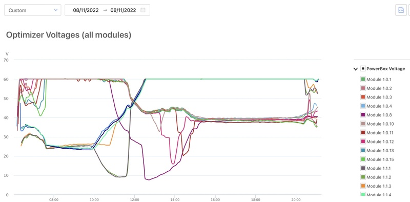

Het heeft 4 weken regelmatig aandringen gekost maar nu heb ik toegang tot de uitgebreidere monitoring. De optimizer voltages laten inderdaad zien dat ze eigenlijk bijna altijd aan hun max van 60V zitten. Zoals verwacht dus. Zie grafiek van dezelfde dag als eerdere plaatjes.
Afbeeldingslocatie: https://tweakers.net/i/wIn_ynLH63n7tOIbfED9Wnb_Ogw=/800x/filters:strip_icc():strip_exif()/f/image/SEyOeJMxFRrKPUPmWuNR8HhE.jpg?f=fotoalbum_large
Verder is duidelijk geworden dat het bedrijf geen idee had wat ze aanboden.
  • Mijn installatie was niet berekend met de SolarEdge designer
  • Bij een parallel [sic!] systeem als het mijne zou het niet uitmaken dat panelen in de schaduw liggen.
  • Ze hadden er na mijn klacht met hele team naar gekeken maar konden niet zien waar het fout ging.
Er werd door hen een ticket aangemaakt bij SE, and daar hoorden ze dan wel dat er een stortstring omvormer aan de pas moet komen en/of andere optimizers. Tja...
Ik had aangegeven dat ik best financieel wilde bijdragen bij het oplossen van het probleem, maar daarbij dacht ik aan een uitbreiding. Meer panelen, en dus meerwaarde. Nu kreeg ik twee voorstellen om het te fixen zonder uitbreiding, maar die mij wel wat moeten kosten. Niet zo happy :|
  • Omvormer SE5K naar SE4K-RWB (stortstring) voor ~220 EUR ex BTW. Volgens mij is de meerprijs eerder in de orde van 10-180 EUR.
  • Bovengenoemde stortstring omvormer + alle S440 optimizers vervangen door S500B voor ~500 EUR. Wederom lijkt me de gevraagde som meer dan het prijsverschil van de hardware.
Geen zin om op te draaien voor hun fouten. Dus dit gaat nog even door. Oja, inmiddels is een paneel compleet uitgevallen.
