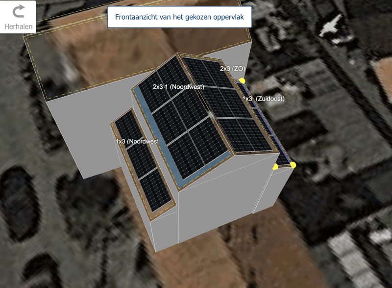

Ik zit met de volgende situatie. in een oost/west opstelling beide kanten van het dak
de 2 enkele rijen van 3 panelen die wat lager liggen zullen wat schaduw krijgen als de zon hoog
staat
Ik heb in eerste instantie een 5kw 3 fase growatt bedacht.
maar wat als ik nu met meerdere kleinere omvormers ga werken? (kom 100.- duurder uit)
1x een 3.6kw op de 2x6 panelen op de opbouw (oost/west op 2 mptt)
2x een 750 of 1000w op de 1x3 panelen die net onder de opbouw liggen. (dus eentje oost de ander west)
heb ik dan niet veel betere opbrengst ivm schaduw van de opbouw?
ik maak me zorgen over de schaduw als ik een groot systeem maak
Zie hier de situatie:

  • Ronald
  • Laatst online: 14:40
De lichtste 2 mppt omvormer die ik ken die ook knap met een string van 3 om kan gaan is de Solis 2,5kW. Die kost €600+
Omvormers van 1 kW hebben én geen 2 trackers, en verwerken onvoldoende hoge stroom om de strings parallel aan te sluiten.
Bij harde schaduw situaties als deze is de rest opbrengst die je bij zonnig weer mogelijk uit de beschaduwde panelen haalt met een slim systeem maximaal 5 tot 10% van de panelen in volle zon.
Dit zijn dus dure optimalisaties die zelden kosteneffectief zijn.

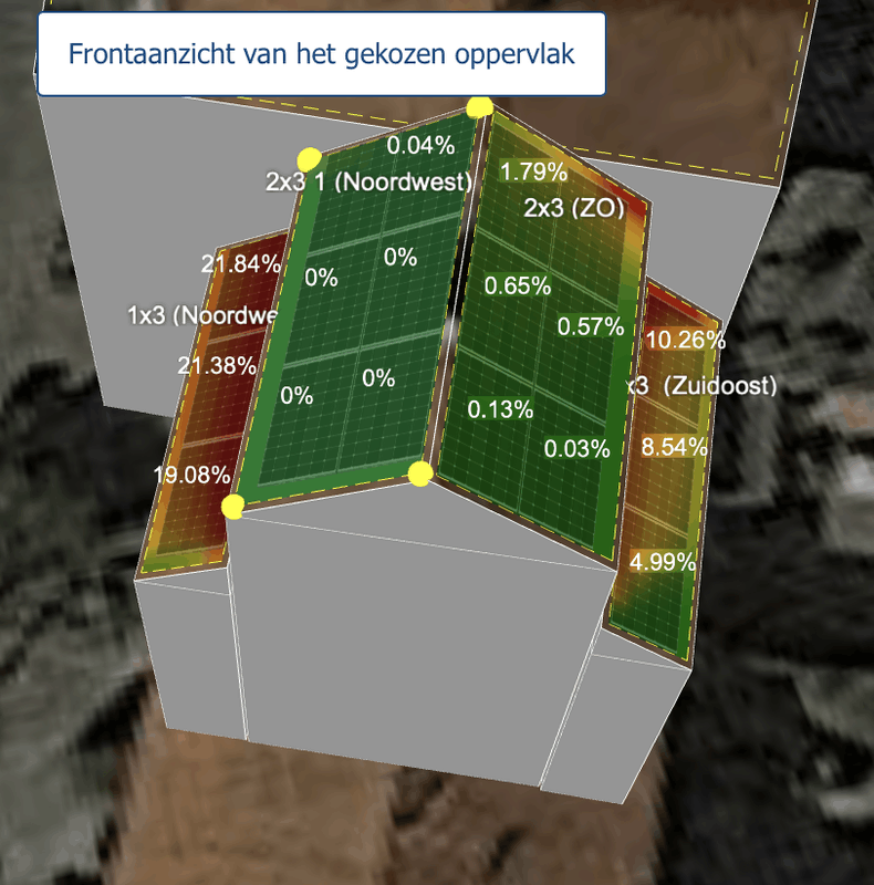

ik heb de specs even vergeleken tussen een 1 of 3 fase omvormer van sma, maar dat gaat nauwelijks verschil maken qua opbrengst ook volgens hun design tool niet.
Nu heb even een schaduw overzicht gemaakt, de vraag is om de 1x3 panelen op NW misschien achterwege te laten?
Afbeeldingslocatie: https://tweakers.net/i/JHcJPkVkCqc7KgrnVgXVxyjphxY=/x800/filters:strip_exif()/f/image/nCZINO223aya2gL93Y3LCVCJ.png?f=fotoalbum_large
3 opties nu nog:
18 (alle mogelijke) Panelen op een 5.0 3-fase
9 (ZO) + 6 (NW) op een 4.0 op een 4.0 3 fase
9 (ZO) + 6 (NW) op een 4.0 op een 4.0 1 fase
  • Dre
Dre
Deze opties ontbreken nog:
  • 18 panelen op een SMA 1-fase 5.0
  • 18 panelen op een SMA 1-fase 5.0 met 3 optimizers NO.
  • 18 panelen op een SMA 1-fase 4.0
  • 18 panelen op een SMA 1-fase 4.0 met 3 optimizers NO.
  • 15 panelen op een SMA 1-fase 4.0 en 3 op Soladin 600
  1. Wat geeft de simulatie als advies qua omvormer(s)?
  2. Wat geeft SMA 4.0 1-fase als opbrengst kWh per jaar
  3. Wat geeft SMA 5.0 1-fase als opbrengst kWh per jaar
[ Voor 14% gewijzigd door Dre op 15-08-2022 08:22 ]
