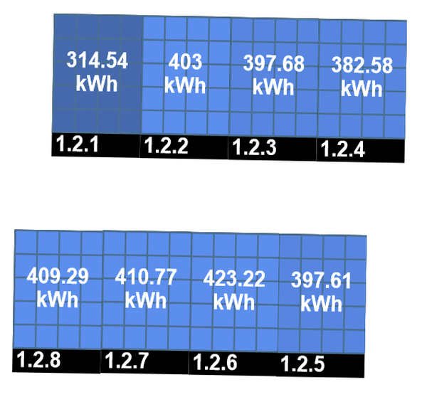

SolarEdge win je maar een paar % met harde schaduw... dit is wat het bij mij doet:
Afbeeldingslocatie: https://tweakers.net/i/u3dXy0CVQOqen6f2T8IuXfUJqd8=/full-fit-in/4000x4000/filters:no_upscale():fill(white):strip_exif()/f/image/DtVFZN1vJIRmPe61np1hMhXs.png?f=user_large
Dat ligt zo: Ronald in "Zonnepanelen plat dak & garage"
Waarom doet SolarEdge zo weinig helpen: Ronald in "Mogelijk schaduw enkele panelen, SMA omvormer"

  • Señor Sjon
  • Laatst online: 13:21
Als je de maandopbrengsten uit PVGIS of Sunny Design haalt, dan zie je dat de wintermaanden krap 10-15% van je jaaropbrengst geven. Om daarop je systeem in te richten is echt zonde, want ook in die maanden heb je niet altijd schaduw op de panelen. In Sunny Design je dak modelleren en je kan ook de percentages zien.
Bij Sunny Design krijg je deze output bv. Op je jaaropbrengst scheelt het nauwelijks wat, aangezien de 'getroffen' panelen het meeste genereren als de zon er vol op staat = geen schaduw.
Afbeeldingslocatie: https://tweakers.net/i/MvaHZ--6zSxtePc-VOZzRp1lIeQ=/800x/filters:strip_exif()/f/image/QSSMvl1eh9ysUPVNdGKmM0P8.png?f=fotoalbum_large
Ik kan hier wel zien op de daggrafieken wat de oost/west schaduw doet, maar dat is sneller voorbij dan je denkt en heeft een relatief lage invloed.
  • Griffin2k
  • Laatst online: 08-05 12:28
Señor Sjon schreef op donderdag 18 augustus 2022 @ 14:37:
Deze 'verliezen' zijn echt peanuts! Mijn Sunny Design, met best stevige schaduw ochtend en avond tikt de 8% aan. Maar dan nog woog het voor mij niet op tegen de meerkosten. Daarentegen heb ik het zelf gelegd dus is de terugverdientijd met huidige regels easy-peasy 2-3 jaar max.

  • Señor Sjon
Ik had bij een latere versie ook de bomen meegemodelleerd die vooral rechts zitten. Maar doordat de zon ze al overstijgt als de productie losgaat, was ondanks de 5% hinder die ze hebben de kWh-opbrengst praktisch hetzelfde in SunnyDesign.
