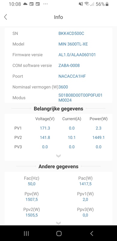

Hallo,
Sinds twee dagen is de opbrengst van mijn installatie opeens gehalveerd tijdens deze zonnige dagen. Kunnen jullie aan de hand van deze screenshot zien wat de mogelijke oorzaak is? PV1 heeft nu bijna geen wattage, maar wel volttage.
Afbeeldingslocatie: https://tweakers.net/i/3mCrsfcr4M34NAomn5s9V1Lxzd0=/x800/filters:strip_icc():strip_exif()/f/image/ZHIdyieBexcooTsnkzCWRHWq.jpg?f=fotoalbum_large
Installatie: 10 panelen Solar JAM545S31/390
Omvormer: Growatt 3600TL-XE
Hoor graag.

De ingangsspanning lijkt mij goed. Als er geen stroom loopt komt dat vaak vanwege contactproblemen van de connectors.

Ik vind de voltages vaag. En laag
  • Ronald
  • Laatst online: 15:19
Jam54 hebben extreem lage spanning... Die spanningen belast en onbelast kloppen wel...

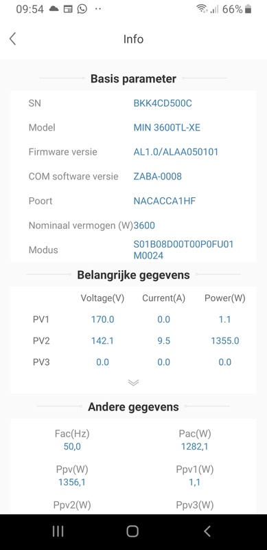

Ik vrees voor een kapotte mppt. Het mooie is dat het waarschijnlijk garantiewerk is en er niemand het dak op hoeft. In de tussentijd kan je de strings op de omvormer (laten) omwisselen om dat uit te sluiten (het probleem moet dan op mppt1 blijven).
Mocht dat zo zijn, dan kan je volgens mij beide strings in serie op mppt2 zetten. Dan heb je nog hoger rendement ook waarschijnlijk.
Alle werkzaamheden natuurlijk doen in overleg met de installateur, dit om de garantie te behouden, en met de omvormer uitgeschakeld.

Een defecte MPPT is een deels kapotte omvormer.
Echt fout is de huidige manier van aansluiten niet, het geeft wat redundantie en maakt foutzoeken makkelijker, wat je nu merkt :)
De testjes die ik voorstel zijn niet moeilijk of gevaarlijk, gewoon omvormer uit, wat stekkers anders insteken, omvormer aan. Het scheelt de installateur een ritje dus die zal wel akkoord gaan.

De voltages lijken mij ook wat laag, en waarom zou je 10 panelen opsplitten in twee strings als de boel op één dakvlak ligt met dezelfde oriëntatie :? Met een hogere spanning is je omvormer wat gelukkiger vermoed ik en zal hij ook sneller opstarten en wat langer doorgaan waarschijnlijk.
De datasheet zegt startvoltage 100V en MPPT bereik 80V-550V, de voltages in je screenshot zijn dus binnen de marges maar het houdt niet echt over. Met wat bewolking/schaduw op één van de panelen zal de boel al snel afschakelen verwacht ik. Als nominale spanning noemen ze 360V en dat is idd een voltage waar een omvormer zich beter bij voelt. Ik zou de boel ook doorlussen.

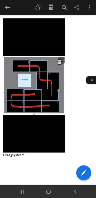

Wat is dat vlak van 130x130cm, een dakraam of iet dat hoger ligt?
Voor hetzelfde geld heb je gewoon last van schaduw aangezien de zon steeds lager staat.
Kan je het dakvlak zien en kijken of er schaduw is?
Het hoeft niet altijd een technische oorzaak te zijn :)
  • FranB70
  • Laatst online: 27-01 14:19
Is een dakraam. Er is geen schaduw alle panelen in de zon nu. Begin van de week werkte alles prima. Gegevens van nu.

Goed, dan ben ik het wel eens met alle 10 in 1 string zetten.
Jammer dat het met de connectoren niet lukt, dan had je kunnen zien of het iets in die string is of de omvormer.
Normaal gesproken zijn het weerhaakjes die ergens in grijpen, beide goed in drukken en hij is los.

Er is wel spanning, dus de panelen lijken wel goed aangesloten te zijn. Omdat de stroom van string 1 echter nihil is, lijkt de omvormer er niks mee te doen. Dit lijkt een omvormer-probleem. Stekkertjes omwisselen en je weet het inderdaad.

Schaduw zou de oorzaak niet moeten zijn. 170V is ruwweg Voc en zelfs zonder schaduw management zou je door die schaduw nog zeker 1A moeten halen.

1. simpel even de 2 mpp's omwisselen, dan nog de zelfde fout = omvormer kaduk.
2. fout in eens verplaats naar andere mpp = probleem in de string/panelen.
als fout 1, dan alle panelen in 1 string, en het werkt voor nu weer even goed.
(helemaal tof als de persoon ook nog even een multimeter mee neemt, even een Voc meting doen zegt soms ook veel, ik gok tot nu toe dat het de omvormer is die problemen heeft, maar is gok.)
maar dan nog, dit had het bedrijf ook even kunnen doen.
dus ja waardeloos. ;)
( maar goed gaat via de VEH, en dat raad ik normaal ook af, zij doen alleen de order aannemen en spelen dit door naar de goedkoopste installateur, tja dan kun je mazzel hebben maar ook pech.
het is een beetje Russisch roulette eigenlijk. ;) )
verder, het is al gegeven, maar als ik alles zo hoor, dan zou ik eigenlijk liever 1x10x???Wp willen als 2x5x???Wp.
dit werkt net iets toffer, met net iets meer rendement, met maar 5 panelen per mpp dat is wel erg krap. ;)
Icephase schreef op vrijdag 12 augustus 2022 @ 14:16:
Je hebt gelijk hoor, het is simpel te fixen in principe, maar het zou niet nodig hoeven zijn. Ergens zit een fout, en aangezien het allemaal net nieuw is hoort de installateur dit gewoon op te lossen.
duuhuu, mee eens, maar we lossen hier liever snel problemen op als langzaam.
en soms zijn mensen wel dapper genoeg en doen dit even, wil ze ook weer niet als dom behandelen. ;)
(maar zeker gaan schande als je dit niet durft, is toch allemaal nieuw en onbekend spul voor veel mensen.)
