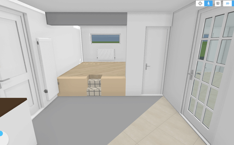

Zou het daarnaast technisch haalbaar zijn om vloerverwarming te plaatsen op de voute, met isolatie onder?
Onze voute (half ingegraven kelder) is opgebouwd in hout.
De vaute is slechts 13 m³. (6.8m², 1,90m hoog). Deze is deel van de keukenruimte waar de keuken zelf 29 m³ is.
Op de korte kant zijn de buitenmuren, op de lange kanten ligt de woonkamer (gescheiden met een deur) en aan de andere kant, een gang waar de badkamer, stookruimte, ... zit.
Indien technisch mogelijk, zou dit doenbaar zijn om de keuken dus ook mee te verwarmen hiermee?
Afbeeldingslocatie: https://tweakers.net/i/WXi6j7w553qLdIDeitKmAoAZQjs=/800x/filters:strip_exif()/f/image/rMcDv2wm5DR2N7253Ni3u4Wl.png?f=fotoalbum_large

Er is een kleine kelder aanwezig onder de vaute (half ingegraven) die uit houtskelet opgebouwd is. Deze meet += 9 m² maar is slechts 160cm hoog. Die vaute zit in dezelfde ruimte als de keuken.
Sinds de kelderruimte al zo laag is, alsook uit hout is opgebouwd, weet ik niet in hoeverre daar isoleren interessant zou zijn (ook ivm hoogteverlies). Ook door de opbouw die half uit de grond komt.
Afbeeldingslocatie: https://tweakers.net/i/dCopLlT6MX-w6tttBmXbQux_nD0=/800x/filters:strip_icc():strip_exif()/f/image/bNS3Q4CR1YjyFzXHeVsJQDEc.jpg?f=fotoalbum_large
Ik weet ook niet hoever vloerverwarming hier mogelijk of interessant zou zijn, de "vaute" zit wel in dezelfde ruimte als de keuken
