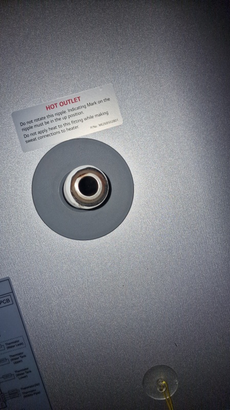

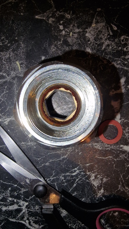

Ik heb met deelectrische koppelingen op mijn lg whs27 gemonteer, maar constateerde als nog corrosie op mijn in en uit loop van de water aansluitingen.
Dit alles op 1 week tijd(heb toevallig moeten los halen)
Wat kan hier tegen worden gedaan?
Ik heb geen zin over een paar jaar, dat daardoor de boiler kapot gaat.Afbeeldingslocatie: https://tweakers.net/i/XypSSqWTvO4Z2isDEXbvXyN04o8=/x800/filters:strip_icc():strip_exif()/f/image/IXkOBREVjHWoIA542U7UpJCU.jpg?f=fotoalbum_large

Als er een stukje coating/glazuur mist in de aasluit stulpjes, want daar lijkt het op, zal er altijd corrosie plaatsvinden.
En ja dat gaat op den duur doorrotten.
Maar wellicht niet eerder dan dat er wat anders kapot gaat.
WPB'ers hebben nou eenmaal een korte levensduur, naar mijn verwachting tussen de 6-10 jaar.
