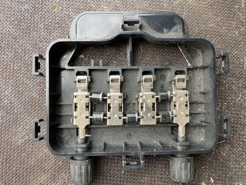

Ik heb een set panelen waarvan de junction box stuk is. Nu heb ik van exact dezelfde panelen junction boxen dus ik kan dat overzetten.
Maar van binnen is er toch een verschil:
Afbeeldingslocatie: https://tweakers.net/i/cxpPsgmORhtVRISvTnH9wQC2ErE=/800x/filters:strip_icc():strip_exif()/f/image/1Z4XgElWSsQ1u2dpIjMdE43W.jpg?f=fotoalbum_large
Afbeeldingslocatie: https://tweakers.net/i/bsB4bR3vobkGBaza3ESHCUajfCI=/800x/filters:strip_icc():strip_exif()/f/image/eUMAHmWtc8uY8xrXCIblJGeO.jpg?f=fotoalbum_large
Dat zijn de bypass diodes neem ik aan, waarom zouden die verschillend zijn in die panelen?

Dan zul je naar de karakteristieken van de diodes moeten kijken.
Kan me voorstellen dat de fabrikant er vanuit gaat dat de kans groter is dat bij de buitenste rijen door schaduw een bypass moet worden ingesteld. De waardes op de diodes lijken mij trouwens ook anders, als ik naar de foto's kijk. Zou me er verder niet druk over maken.

Ik zie nog wel meer verschillen, het deksel gaat niet passen.
