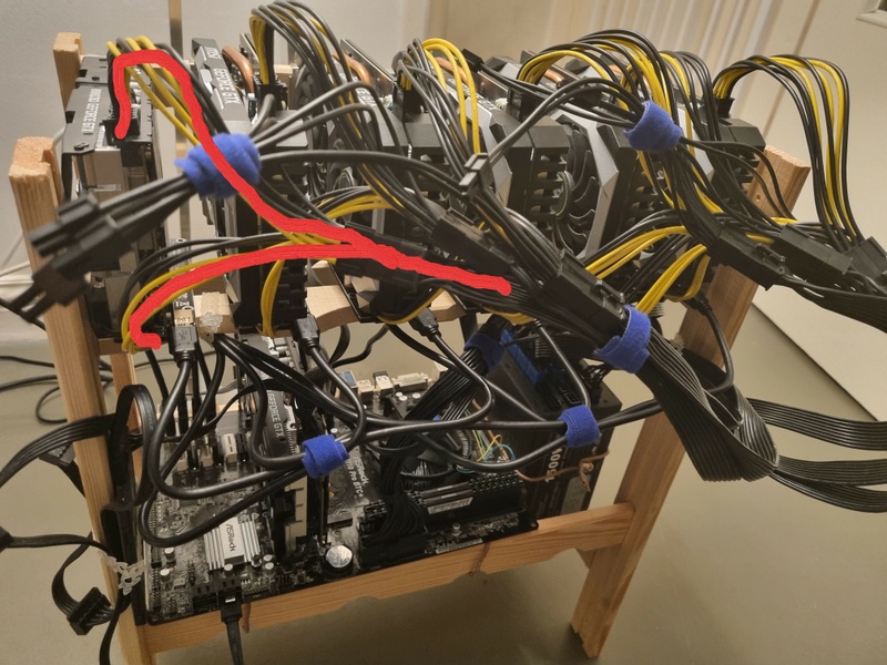

Beste allemaal,
Mijn vraag
Hoeveel GPU's + PCI-e kan ik op deze SST ST1500 TI voeding plaatsen? zie fotoAfbeeldingslocatie: https://tweakers.net/i/H8bkQ8kU5jO8GmxaWKjkqG2YTSw=/full-fit-in/4920x3264/filters:max_bytes(3145728):no_upscale():strip_icc():fill(white):strip_exif()/f/image/BRyRHa4Hpe0T9on4bLIIwSaj.jpg?f=user_large
Kan ik alleen op blauwe gekleurd connectors de gpu's en pci-e aansluiten?
ik heb 7 1660ti gpu's + (PCI-e 3x4pin en 2x6pin) uiteinde PCI-e alle sata power connention

Je vertelt niet hoeveel pins PCIe connector je hebt aan de string van 7.
6Pins doet 75Watt, 8Pins 150watt.
Afhankelijk van de gekozen constructie van de string zullen delen of het geheel bestand moeten zijn tegen 525 - 1.050 watt.
Dat er een gele bij jouw verbrand is houd in;
-de gele kabel is conform spec voor , maar je neemt teveel stroom af (piekmomenten wellicht
-de gele kabel is niet conform spec, en je neemt teveel stroom af (waarom ie dan 7 pcie power connectors hebt is mij een raadsel)
-de voeding op zich niet uitmaakt, die levert kennelijk genoeg om een kabeltje warm genoeg te krijgen (icm gebrek aan airflow mss) tot het punt dat ie gaat verschroeien

Ligt aan de dikte van de kabel en de PCIe connector (6-8 pins).
Als je gele kabel verbrand is heb je teveel vermogen door die kabel getrokken waardoor deze warm word en raad eens...verbrand.
Omdat zelfde trucje + een extra kaart dan nog een keer uit te halen lijkt me niet heel intelligent overigens :X
edit: Zo te zien gebruikt Silverstone 16AWG draaddikte wat opzich prima is en waarom je draad het waarschijnlijk nog lang uitgehouden heeft.
Waarom lus je zoveel door, je voeding heeft 8 PCIe kabels bijgeleverd, gebruik ze ipv doorlussen voordat je straks echt brand krijgt.

Sata doet maximaal 54w @12v over de hele kabel. Met 2x 75w PCI-e ga je daar dus dik overheen en is vragen om problemen. PCI-e sluit je aan met PCI-e en niets anders.

Gebruik alleen riser cards met een 6 pin PCI-e aansluiting en sluit dit aan met een PCI-e kabel vanaf de voeding. SATA en molex zijn niet geschikt om een 75w PCI-e slot te voeden.

Dus als ik het goed begrijp, kan je alleen van de pci-e aansluitingen van de voeding(die zijn aangeven in blauw) gebruiken om de GPU(videokaart) en de pci-e riser te aansluiten. De alle andere aansluitingen van de voeding kan ik dus niet gebruiken om de gpu of pci-e riser aan te sluiten.
Dat zijn er dus 8x en elk pci-e van de voeding geeft 150w.
Ik kan dus met 1 kabel de GPU(videokaart) zelf en de PCI-e samen voeden? (pci-e moet ik alle voorzien van 6pin) 2 stuks 8-polige PCIe op 2 x 8-polig (6-polig + 2-polig) splitter kabel netsnoer stroomkabel 16 AWG adapter kabel

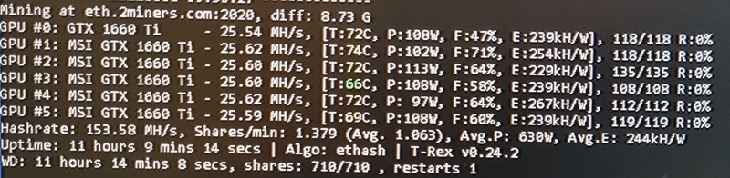

Ik gebruik GTX 1660TI en geeft aan op mijn scherm tussen 97w en 113w gebruikt.
heb ik het zo goed? totaal dus 8x gpu's

onderdoor schreef op dinsdag 2 augustus 2022 @ 08:22:
Ok,
Ja zolang het opgenomen vermogen per aansluiting /kaart niet de maximale waarde overstijgt van de pcie kabel/connectors. Zoals ik begrijp doen jouw 1660s minder dan dat. Als dat ik de toekomst veranderd moet je daar wel op bedacht zijn.
Niet perse, bij een "normaal" systeem krijgt de gpu tot 75w via het pcie slot(wat dus uiteindelijk de 24pins atx kabel levert).Alle extra power die een gpu nodig heeft komt dan via 1 of meerdere of mix van 6/8 pcie plugs.
alvast bedankt

Heb nu dus in elk 1 slot(150w) 1 gpu + pci-e samen aangesloten door middel van een splitter.
Heb ook opgelet dat de splitter 16awg is en alle pci-e een 6 pin heeft.
volgens mij is het nu veilig.
