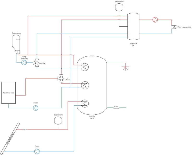

Ook is het hydraulische schema dat dan nodig zou zijn me niet duidelijk...

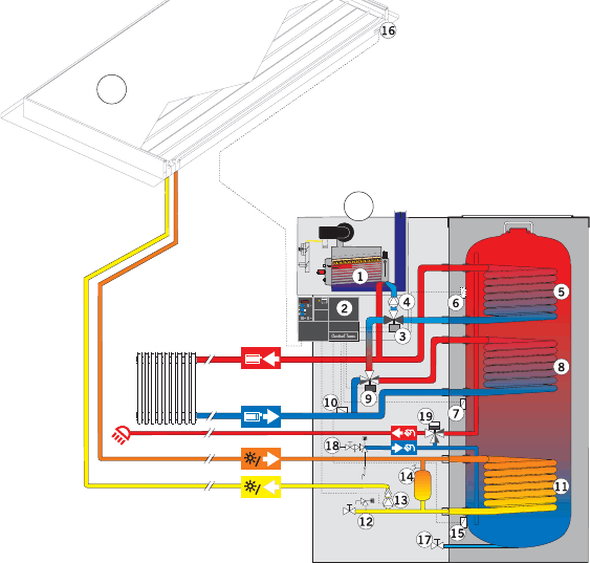

Hier alvast schema van de Atag zonnegascombi
Afbeeldingslocatie: https://tweakers.net/i/RZgUK47UHtEvgA7iqagva6aiMUo=/full-fit-in/4000x4000/filters:no_upscale():fill(white):strip_exif()/f/image/521cZXoYfg7uIgLmT9RELDSD.png?f=user_large

Ziet eruit als een QSolar?
Mooi systeem maar inderdaad ingehaald.
Wat ik zou doen:
* (vloer)verwarming direct op een monoblock, niet via de boiler en mengverdelers vervangen/op LTV inregelen
* spiraal 5 en 8 in serie op een 3wegklep voor opwarmen SWW
* gaskraan gewoon dichtdraaien en stekker van pomp 4 eruit, ervan uitgaande dat de collector dan als vanouds blijft werken (maar slechts voor SWW).

Is inderdaad een Qsolar, oude benaming was zonnegascombi als ik me niet vergis...
Vloerverwarming op monobloc lijkt me inderdaad beste keuze, er zijn echter geen mengverdelers, de collectoren zitten rechtstreeks op de Atag en gebruiken de pomp daarvan. Op zich geen probleem denk ik ?
Spiraal 5 en 89 in serie zou je doen om een groter oppervlak te hebben ?
Maar in dit geval is er geen manier de gasketel nog te gebruiken natuurlijk... Lijkt me dan ook eenvoudiger om ook het solar gedeelte weg te halen zodat die volledig uit kan.

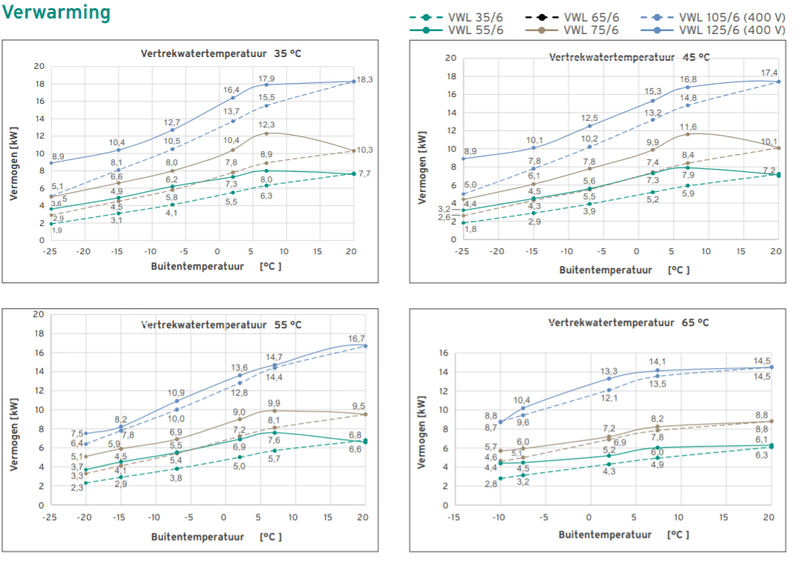

Top ! Enige wat ik bij de Vaillant zie is toch wel laag verwarmingsvermogen bij lage temperaturen ? Dus dat wil zeggen dat je sterk moet overdimensioneren toch ?
  • Proton_
  • Laatst online: 11-09 19:38
Proton_
Team Welles
Dat valt volgens mij erg mee.
Bij -7 halen ze hun stickervermogen nog.
De grafiek loopt door tot -25, dat doet niet iedereen :)

Ik heb eens een eerste poging gedaan voor hybride setup. Er zal nog wel eea ontbreken, zeker terugslagkleppen, filters,...
Wat denken jullie ?

Oei, niemand opmerkingen of een idee of dit werkt ?

Voor het begrip van lezers die geen Q-solar hebben:
De middelste spiraal is voor voorverwarming van CV retourwater, voordat het bij de CV uitkomt om eventueel verder verwarmd te worden. De warmtepomp warmt dat water op met de middelste spiraal. In het geval dat de spiraal voor voorverwarming wordt gebruikt, gaat het water uit de warmtepomp direct naar de CV toe en ontsteekt de CV automatisch niet.
Het water dat uit de CV komt kan naar keuze de CV-leiding aanvoer ingaan of naar de bovenste spiraal om het water snel bij te verwarmen in de boiler. Met twee douches vol aan gaan de 33 kW dan even hun werk doen. Alleen heb ik dat in de instellingen naar een maximum van 14 kW, 40 graden afgeknepen met wekelijks legionellacontrole ... De CV mag niet meer dan 5 kW branden. Heel wat geïsoleerd afgelopen jaren ...

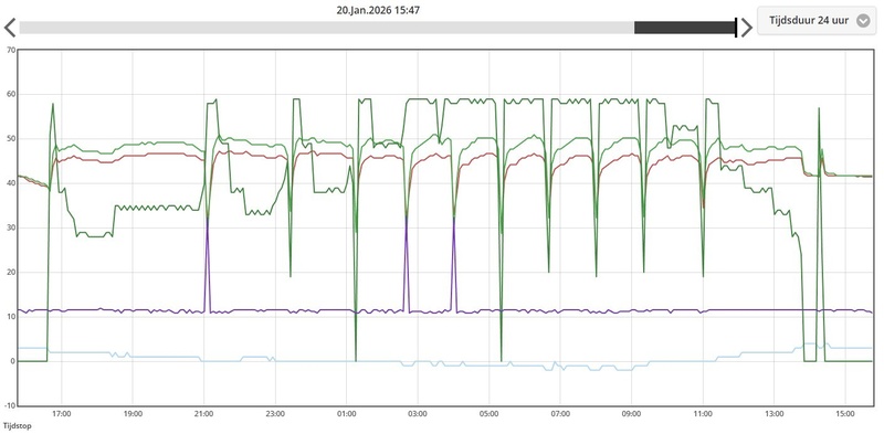

Nee, De Atag sensoren zijn hier allen vervangen door de sensoren geleverd bij de SR618C6 controller.
Zonneboiler zet met een zwak januari zonnetje en een buitentemperatuur van +/- 3 graden de warmtepomp al een aantal uren uit en verwarmt CV en SWW. Gaat de goede kant weer op. :)

hoe heb je die SR618C6 ingesteld? als ik de manual lees dan warmt ie eerst het ene vat op en dan het andere.
Kan me niet voorstellen dat je met een zwak januari zonnetje je SWWvat op60 graden krijgt.
Of mis ik nu iets?
