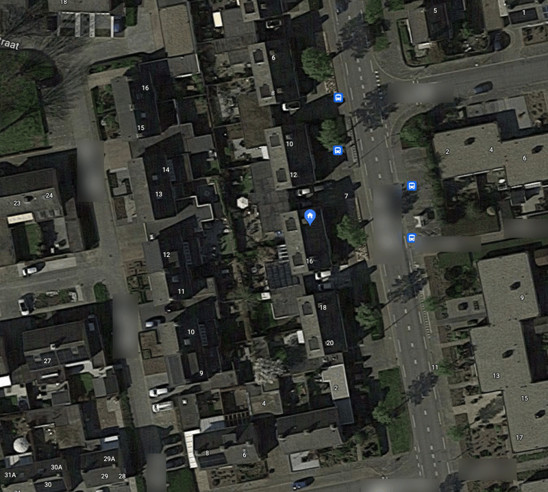

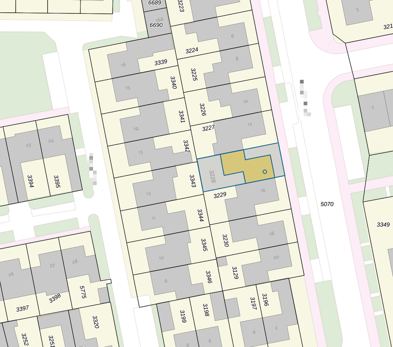

Hier een screenshot van wozwaardeloket met ons huis gehighlight:
Afbeeldingslocatie: https://tweakers.net/i/NXGrrlH3egReu4W1yaZeDsftc_I=/800x/filters:strip_exif()/f/image/efcllAYE9kUMuyuFcmalrdMr.png?f=fotoalbum_large
En een Google Maps satellietfoto:
Afbeeldingslocatie: https://tweakers.net/i/rqW_G-zKrjAvPCzDmUK-iTp3Z3c=/800x/filters:strip_exif()/f/image/xQMJ4YOhhAtwHspz37ekiaxl.png?f=fotoalbum_large
Gezien het formaat van ons schuin dak waarvan een derde dakkapel is lijkt het mij het meest logisch om dus op het plat dak te leggen. Als kleine sidenote zijn onze buren waar we met de garage aan vast zitten ook aan het kijken voor zonnepanelen, dus wellicht dat daar bij de installatie nog een korting in uren uit te halen is als ze maar één keer het dak op hoeven om te leggen. Al zal de bulk van het werk in het ophangen van de omvormer en trekken van de kabels zitten, dus daar heb ik geen grote verwachtingen over.
Dat was het eigenlijk qua zonnepanelen. Ik vroeg me hierover vooral af of mijn redenatie logisch is. Daarnaast ben ik wel benieuwd wat ik kan verwachten aan extra gedoe (is onze meterkast geschikt, is de lokatie in de garage waar een omvormer kan hangen geschikt en logisch, andere opmerkingen).
