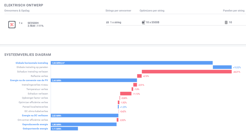

Ik heb een enorm ongunstig gelegen situatie door enorme bomen voor de deur.
Veel aanbieders laten zien dat het best meevalt met het verlies: 6%, 15% en 28%. Nu zou je misschien zeggen 28% is best veel maar als ik het modeleer in SolarEdge designer dan komt er nog veel minder uit, namelijk tussen de 30% en 55% opbrengst, zie plaatje hieronder, 42% opbrengst in het midden.
Ze nemen tussen de 18-20m voor de hoogte van de bomen, ik kom op 19.5m, dus dat klopt wel aardig.
Ik hoop dat iemand wat advies heeft wat betreft het kiezen van de beste layout. Advies wb de bomen hoor ik ook graag!

Post het verlies diagram eens uit je simulatie? Welke optimizers heb je in het ontwerp gezet?
Vooralsnog duidelijk optie 5: Prima prijs in absolute zin.
Budget over dus wat past er op je NO dak?

@Ronald Ik heb nu de volgende 4 setups erin gezet, allemaal met Trina 400wp. Is setup 2 eigenlijk haalbaar denk je? Een van die verkopers had het over een te lage opstart spanning.

Jouw Ontwerp 2 is inderdaad niet goed. Uitleg in de start van het SolarEdge topic. (Het woord 'opstartspanning' is niet correct... maar kans dat die installateur het zomaar een beetje snapt)
Die s500b optimizers heb je ook echt nodig blijkt uit alle ontwerpen.
Ik denk dat Ontwerp 1 is waar je voor zou moeten gaan...
Ik steek even een vinger in de lucht: kostprijs per kWh afgeschreven over 20 jaar zou iets van 12ct moeten zijn... (incl 1000 euro reservering voor vervangende omvormer) Dus zo goed als zeker rendabel ;-)

Klopt, er zijn wel echt een 85V optimizers nodig. Zelfs op de voorkant loop ik nog wel het risico teveel shaduw te hebben op bepaalde delen van de dag / deel van het jaar. Zie plaatjes hieronder.
Is het niet toch wijsheid om voor micro omvormers te gaan?
Ik hik toch een beetje aan tegen de investering van 18 panelen. HR++ glas bv op alle verdiepingen gaat ook enorm besparen.

Wat zou het minimaal aantal panelen zijn voor op het dak? 7 op elke kant bv? Of toch een stuk op 8 alleen op zuid west? 380 / 85V = 4.5 dus er moeten er altijd 5 redelijk vol zon pakken of is dat te kort door de bocht?

Nou eindeloos veel scenarios gemaakt maar het lijkt er inderdaad op dat het dak volleggen icm solaredge het meest gunstig is.
@Ronald Zo ziet het er dan uit, er kunnen er maar 7 op de noord oost kant. Gaat dit goed denk je?

@Megalomania Technisch gaat het goed, post om op te letten is opbrengst factor verlies: dat is de Solaredge naam van optimizer clipping.
Omdat dat verlies plaats vind op panelen in de zon wil je dat liefst geheel niet zien in je simulatie. Kleine afwijkingen in de praktijk pakken soms sterk negatief uit

@Ronald ok goeie. Wel lastig om die omlaag te krijgen zie ik al: als ik bv panelen op de schuurtjes zou meenemen komt er nog steeds wat verlies uit. Wel minder. Wat is nog acceptabel? Zo'n lange string naar beneden helemaal gaat zeker niet werken of wel?

@Ronald aha jij hebt die schuur daarachter ook aan dezelfde omvormer hangen? Die van mij komt op de vliering dacht ik maar zou ook ergens anders kunnen, bijvoorbeeld in een van de schuurtjes.
Ben toch nog een beetje huiverig aangezien de instraling zo laag is voor die onderste rij panelen: 31%. Maarja, als de designer zegt dat het goed gaat moet het goed zijn?

Dat zal de verklaring zijn voor het restant clipping.
Veel schaduw, weinig opbrengst. Die panelen onderop doen dus 300kWh/kWp/jaar. Met de huidige stroom prijzen is dat nog rendabel ook. Aan jouw de afweging
