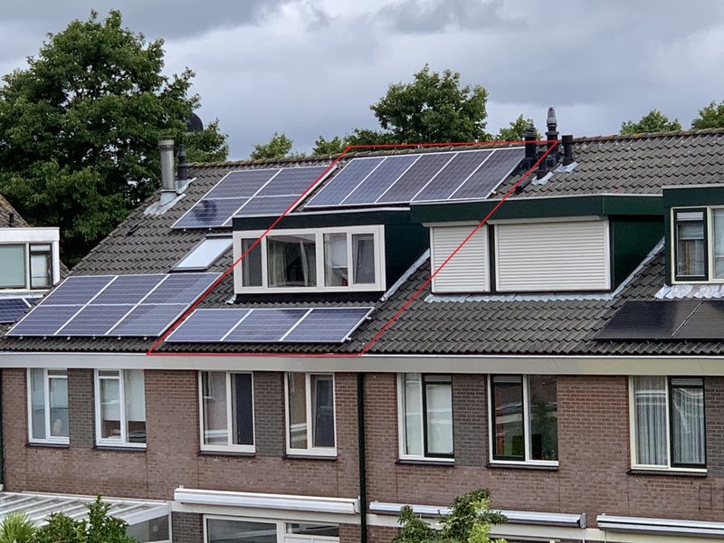

Wij zijn op dit moment bezig met meerdere offerte trajecten met betrekking tot het plaatsen van zonnepanelen. Nu krijgen wij van leveranciers terug dat het legplan wat op zeker 10 huizen ligt in onze straat niet mag en dus niet mogelijk is. Zijn er regels tot hoe ver zonnepanelen in de nok mogen liggen op een pannendak?
Wat dus blijkbaar niet lijkt te mogen;
Afbeeldingslocatie: https://tweakers.net/i/Hm9jRX0r7o0xVuso8IO2ADf9aIk=/800x/filters:strip_icc():strip_exif()/f/image/cGd4tMIvVd3Ivfz26q4d4bRJ.jpg?f=fotoalbum_large

Let ook op dat nieuwe panelen groter zijn. Kan dus goed zijn dat de panelen van de meeste aanbieders simpelweg niet meer passen op die manier. Dat probleem hadden wij ook vergeleken setups van buren.
  • bottom line
  • Laatst online: 08:32
Daar zijn geen regels voor. Enkel voorschriften van de fabrikant van de systemen.
Als ze extra dakhaken hangen, dan kunnen de windkrachten beter verdeeld worden, en is er niets te vrezen.
Moet je alleen een installateur vinden die dat zo wilt doen. Want hoe dichter bij de nok, hoe lastiger het ook meestal wordt om er even een rij dakpannen eruit te halen.
Maar het legplan van de buren moet sowieso nog wel lukken.
