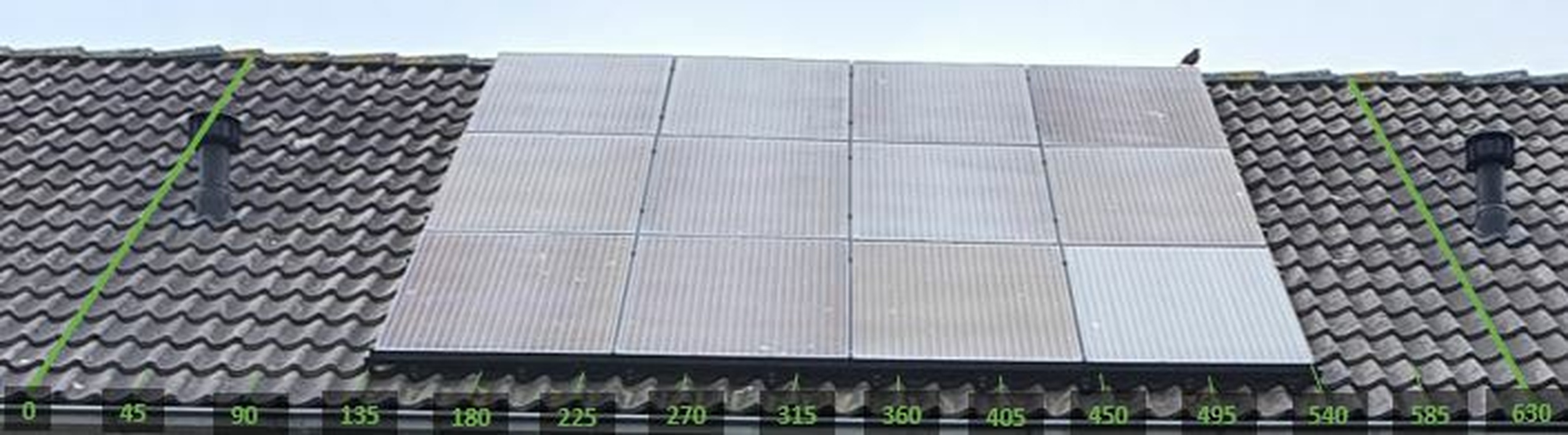

Ik heb het even nagemeten/gerekend:
Afbeeldingslocatie: https://tweakers.net/i/fhKLhy_sN7vgcRmSFZZCarcVOnc=/800x/filters:strip_exif()/f/image/35k6aCT8qdQ9udFtvHkVCV9D.png?f=fotoalbum_large
Zoals je kan zien is de beschikbare hoogte ongeveer 544cm. De zonnepanelen die zijn aangeboden zijn 173cm. 544-3x173 = 25cm dat over blijft.Dus de zonnepanelen kunnen 25cm van de nok af blijven in ideale omstandigheden.
Nu is mijn vraag, heeft de persoon die langs kwam en hierover praatte gelijk? Is het gevaarlijk om de zonnepanelen zo dicht bij de nok te plaatsen? Heeft iemand hier ervaring mee?
Of was dit een actie om mij van andere aanbieders te weren en misschien mij meer hun kant op te duwen. Ze waren er namelijk van op de hoogte dat ik al een andere aanbieder wilde inschakelen.

Tja, er is inderdaad een principe dat je enige afstand van de dakrand moet bewaren (zie bijvoorbeeld dit 10 jaar oude (!) document vanuit de overheid: https://www.rijksoverheid...llectoren-en-zonnepanelen ).
Mijn leverancier heeft dit ook netjes gedaan, in mijn omgeving zie ik echter panelen tot vrijwel vlak onder de nok geplaatst worden. Die zijn in de afgelopen stormen er niet afgewaaid. Stiekem had ik dat misschien beter ook kunnen laten doen, scheelde in mijn geval een paar panelen...

Hoe vaak gaat het voorkomen dat men bij het lood moet van de schoorsteen?
Ja goede vraag en dat weet ik eigenlijk ook niet. Maar het viel mij helaas pas een dag na de installatie op. Er is nu ook weinig meer aan te doen denk ik. Scheelt dat ik geen stenen schoorsteen heb, dus verwacht er verder geen onderhoud of reparaties aan te hebben in de toekomst.
