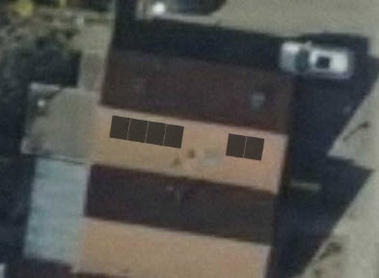

Volgens Zoncorporatie kunnen de panelen zo komen te liggen:
Afbeeldingslocatie: https://tweakers.net/i/qLgbNUk1w2fjK4kTtTe2DLFd_Uw=/full-fit-in/4920x3264/filters:max_bytes(3145728):no_upscale():strip_icc():fill(white):strip_exif()/f/image/AdDTTafIbvsBmzbQereIvf86.jpg?f=user_large
De dakhelling is 46.6°

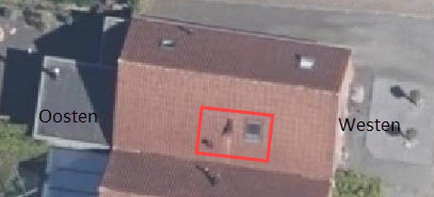

Het stuk waar geen panelen gelegd kunnen worden: daar ligt een dakraam, afzuiginstallatie en afvoer van de cv ketel:
Afbeeldingslocatie: https://tweakers.net/i/cjJqAxltR-s9hLliwazLd6ielTM=/full-fit-in/4920x3264/filters:max_bytes(3145728):no_upscale():strip_icc():fill(white):strip_exif()/f/image/SM0G57iGzpjw9KQfgvb6k3Nt.jpg?f=user_large
Beschikbare (dak)ruimte
Lengte van het dak is ca 11 mtr; hoogte ca 4.5 m. Als ik daar de ruimte afhaal die niet beschikbaar is, kom ik op zo'n 36 m2 uit. Geen rekening houdend met veiligheidsmarges overigens.
Schaduw
Beperkt, waarschijnlijk onder aan het dak waar het dak van de buren voor schaduw zou kunnen zorgen (morgen eens een check doen).

//edit: mbv https://app.pdok.nl/viewer/ een iets hogere resolutie foto van het dak kunnen invoegen in de TS.

Kan er meer gelegd worden? Met de 6 kom je al 'tekort' en dat gaat met een auto alleen maar veel meer worden. Op het oog lijkt rijen van 6 mogelijk. De extra 6 zullen wel veel schaduw zien in de winter, maar een slimme installateur sluit dat aan in 2 strings zodat half-cell powerpoint gebruikt kan worden.

De luchtfoto's zijn van een vrij lage resolutie, misschien kun je op https://app.pdok.nl/viewer foto's vinden met een hogere resolutie :) Linksboven bij dataset even de zomer/winter foto's bekijken
6 panelen lijkt mij wat weinig, zeker als je aangeeft dat je elektrisch wil gaan rijden. Ik weet niet in hoeverre de business case voor jou minder gunstig uitvalt met meer panelen, maar het dubbele moet ook wel passen denk ik. Het dak lijkt een beetje op de situatie bij mijn ouders: Zonnepanelen op binnenste dak van twee-onder-één-kapwoning De onderste rij pakt alleen in het vroege voorjaar en najaar wat schaduw.

Dank @ThinkPad . Interessant topic waar je naar verwijst; lijkt inderdaad veel op mijn eigen situatie. Hellingshoek komt overeen; ligging van het dak idem.
Wat me opvalt: 4 panelen links, 2 rechts in portretstand. Waar er vermoedelijk 2 boven, 1 onder het raam geplaatst zouden kunnen worden in landscape stand. Hm, toch maar eens op door gaan vragen waarom er volgens het bedrijf slechts 6 geplaatst kunnen worden.
Iets betere resolutie foto gevonden, dank voor de tip.
