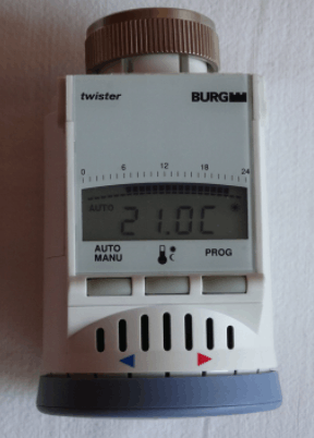

Ik heb, naast vloerverwarming, een badkamerradiator met zo'n automatische radiatorkraan (een Burg Twister. Niet meer te koop, maar er zijn veel alternatieven):
Afbeeldingslocatie: https://tweakers.net/i/Sm-TusyJwjkeI4_sEtQ4ZwV053w=/full-fit-in/4000x4000/filters:no_upscale():fill(white):strip_exif()/f/image/YNdIym7lZPqHUfQYhKpCxVaz.png?f=user_large
Die staat aan van 5:00~10:00 en van 20:00~22:00.
Zo is de badkamer warmer in de periode dat we mogelijk in Adam of Eva kostuum staan.
(En is handig om de handdoeken te drogen. Is ook duurzamer dan iedere keer een nieuwe).
Gaat om het idee. Ik denk niet dat zo iets bij de familie van TS nog is aan te leggen...
