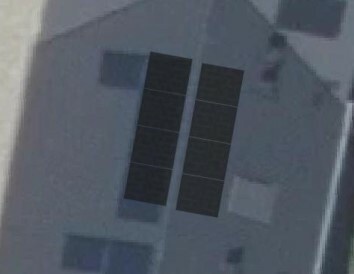

Hieronder de overzichtfoto voordat het dakkapel geplaatst is op de westzijde van het dak (waar op de foto de panelen zichtbaar zijn). De rode lijnen zijn ongeveer de grens met de buren.

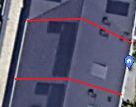

Hieronder de foto uit de offerte:

Ons dak is 5,7 meter breed met een dakschuinte van 37,3 graden. Volgens mijn houtje-touwtje berekening is een dakhelft 6192mm lang, dus heeft mijn dak in totaal 2 * 5,7m * 6,192m = 70.59m^2.
Het dakkapel aan de westzijde is zodanig breed dat daar geen panelen naast noch onder passen. Zodoende blijft op de westzijde boven het dakkapel ruimte voor 5 panelen in portrait-mode. Alleen daarboven is ruimte voor één rij panelen in portrait-mode. Wij willen geen panelen op het dakkapel. De dakzijde aan de oostzijde heeft een dakraam. Bij buren met hetzelfde dakraam heb ik gezien dat hierdoor maximaal 13 panelen in portrait-mode op de oostzijde passen. In totaal passen dus in portrait-mode 18 panelen op ons dak.

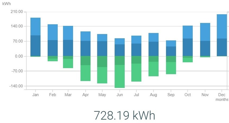

Het volgende overzicht komt uit onze Plugwise-meter en laat ons verbruik uit 2021 zien. Gedurende dit jaar hadden wij onze huidige 6 panelen van 295 Wp op ons dak.
