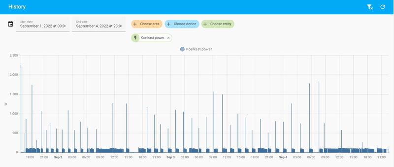

Afbeeldingslocatie: https://tweakers.net/i/paV-d3k3wNeqgUzMUhDRK-RNrH0=/800x/filters:strip_exif()/f/image/KVaaV7IIGGwDeUajPU0GKEua.png?f=fotoalbum_large
Zojuist met mijn BlitzWolf zigbee pluggen de koelkast gemeten, en toch wel wat geschrokken. In de grafiek zie je het verbruik (90W) in de tijd. En hij staat best vaak aan.
Volgens specs is er een jaarverbruik van 311 kWh van deze 8 jaar oude Ikea Haftigt inbouwkoelkast, maar na 2 volle dagen had ik al 2,5 kWh verbruikt, en dan zou het jaarverbruik 50% hoger zijn dan de specs.
In de winter zal hij wel efficienter zijn omdat het dan kouder is in huis.
Ik heb wel de koelkast uitgebouwd en de spiraal stofvrij gemaakt, en alle rubbers gecheckt. Ook een dallas temp sensor in de koelkast in een glas water gezet om te kijken wat de temperatuur nu binnenin doet.
Nu ik mijn PV overschot goed kan verkopen is het zonde als de koelkast voor honderden euro's verbruikt natuurlijk.

worldfastest schreef op vrijdag 2 september 2022 @ 18:23:
Ben zelf ook aan het kijken naar mijn sluipverbruik en nu zie ik dat mijn tweede koelkast in de berging constant 75watt verbruikt. Dit lijkt me nogal veel. Zou betekenen 650kW per jaar.
Denk dat deze op de lijst moet om te vervangen?
Controleren en/of laten repareren kan ook.
Vergeleken met onze 90 liter vriezer uit 2019 is dat belachelijk veel, de koeling hoort zeker in deze periode niet 100% van de tijd aan te staan. Laatste drie maanden hier 8+7+6 kWh inclusief de buitenverlichting van een 220V ledlamp. Specificatie van de fabrikant is 96kWh/jaar. Wellicht wat optimisch, maar mijn actuele verbruik komt daar zeker mee overeen.
Afbeeldingslocatie: https://tweakers.net/i/5h2Usy6i7P7rwKDJta90MRyVBC4=/234x176/filters:strip_exif()/f/image/2U7KU0SeuzycAhCFgdL8lET6.png?f=fotoalbum_medium
[ Voor 18% gewijzigd door biomass op 02-12-2022 20:51 ]
