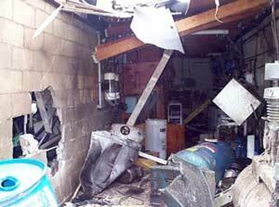

Will_M schreef op vrijdag 22 juli 2022 @ 09:30:
Ik had hier laatst een kleine luchtlekkage aan een koppeling / luchtslang van m'n compressor in de garage. Dat ding hoor ik binnen in huis, tijdens het aanslaan, niet op dat moment maar zo'n apparaat genereert dan behoorlijk wat sluip-verbruik om de ketel op druk te kunnen houden (voor het comfort wat ik wens te hebben dat het ding het direct doet op het moment dat ik 'm nodig dénk te hebben).
Wees daar voorzichtig mee. Het vocht in de lucht condenseert op de bodem van de tank. Een compressor die altijd onder druk staat moet je wekelijks leeg laten lopen. Dan het vocht eruit via het drainage ventiel. Anders is die na een paar jaar doorgeroest. Die ontploffing gaat door muren en daken heen:
Afbeeldingslocatie: https://tweakers.net/i/Cv92VT3i5Y4gfV2KG6O1-daSLvk=/full-fit-in/4920x3264/filters:max_bytes(3145728):no_upscale():strip_icc():fill(white):strip_exif()/f/image/No8AfxXuVXTxQtMSzZbfREVn.jpg?f=user_large

@Ricko1 M'n compressor krijgt gemiddeld 1 keer per jaar een onderhoudsbeurtje waarbij o.a. de ketel helemaal leeg (en droog) gemaakt wordt en waarbij tevens de olie in de pomp vervangen wordt.
Toch bedankt voor de tip / waarschuwing!! Er zullen genoeg mensen zijn die niet eens weten dat zo'n apparaat (regulier) onderhoud nodig heeft (y)
[ Voor 4% gewijzigd door Will_M op 22-07-2022 10:30 ]
