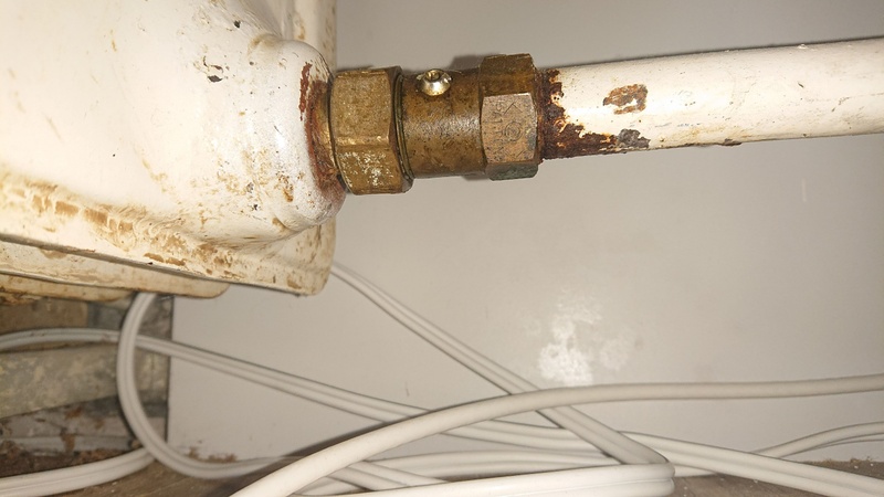

Mijn reden om niet voor vervangen te gaan is hoe het er nu uitziet (roestig, weet niet hoe lang dit nog te vertrouwen is), en ik weet ook niet of de koppeling die er nu op zit een knelkoppeling is of eentje die erop gedraaid wordt. (eerder wist ik uberhaupt niet zo duidelijk van die versie). Met het nu zien denk ik dat er best een kans is dat dit ooit gemaakt is met buitendraaid op de pijp geslepen en dit daar dan op. Dan is het vervangen misschien wel redelijk simpel. Als het aannemelijk is dat het schroefdraad eronder wel nog goed is.
Afbeeldingslocatie: https://tweakers.net/i/dx0I0fwYpa6KRYdjASP6-8eF8NE=/800x/filters:strip_icc():strip_exif()/f/image/QMqdrl8wjOvwN6p5VOKLKVOn.jpg?f=fotoalbum_large
Wat denken jullie:
Is dit een koppeling met daaronder draad (foto is van de afvoer, dat is degene waar de radiatorkant niet los komt)? En zou daar relatief simpel een nieuwe afsluiter op te draaien zijn?
Of weten jullie een manier om deze gangbaar te maken, zodat de afsluiter er op kan blijven zitten en ik wel simpel de radiator kan vervangen?
(WD40 erop spuiten, afnemen, beetje olie erbij spuiten heb ik al geprobeerd, dat deed het nog niet)

Is moeilijk te zien op de foto, maar ik kan me haast niet voorstellen dat dit geen draadkoppeling is. Zeker aangezien de rest van je installatie eruit ziet als 100% dikwandig staal.
Als je hem losdraait, moet je dat in 2 delen doen. Eerst de moer aan de kant van de radiator (die zit aan de radiator vast, dus van sleutel "omlaag naar omhoog" trekken). Als de radiator los is, moet je de andere eraf draaien (zelfde kant op draaien).
Als je een bahco hiervoor moet halen, zorg voor een voldoende grote (niet een die nét groot genoeg is). Die dingen kunnen behoorlijk vastzitten.
Als de afsluiter eraf is, even mee naar de warmteservice oid, kunnen ze de juiste maat en model meegeven.
Nieuwe erop draaien: eerst schroefdraad vrij maken van de hennep, dan (met het schroefdraad mee) loctite 55 erom draaien (of weer hennep met pasta). Kunnen we later op terug komen, het is maar dat je het niet vergeet :)

Yes! Het is gelukt!
Dit weekend kwam de sleuteltang binnen. Omdat het eerst zo vast zat had ik maar de grootste variant genomen, 400mm lengte. Misschien was dat meer dan nodig was, het ging nu in elk geval heel soepel, kostte nauwelijks kracht en had een heel goede grip. Een kleinere variant had vast ook wel gewerkt. In elk geval ben ik nu ook van kamp sleuteltang, zodra ik weer eens wat ga bestellen koop ik ook een wat handzamere maat.
Afbeeldingslocatie: https://tweakers.net/i/Xe4id4bzs6CDHWliDZ6J_3Yoozc=/800x/filters:strip_icc():strip_exif()/f/image/GsvcEpQEya7Q8a4bFM4MTPD7.jpg?f=fotoalbum_large
Iets van 40L water later was de radiator leeg. Aangezien ik het aansluitmateriaal voor de nieuwe radiator nog niet heb, heb ik er eindstoppen op gezet met hennep en fitterskit. Niet dat het lekte zonder eindstop, maar voor de zekerheid en meteen een mooie oefening. Dat ging ook goed, en in één keer lekvrij.
Afbeeldingslocatie: https://tweakers.net/i/EAzP6lT7ioZg-uAPRovEp3tF4j4=/x800/filters:strip_icc():strip_exif()/f/image/GxanAIHErI1YNVdY83oJWmwD.jpg?f=fotoalbum_large
Oorspronkelijk dacht ik om die afsluiter te vervangen, omdat ie niet loskwam en er wat roestig uitzag. Maar gezien het extra werk van het vervangen en aangezien die er toch wel oké uitziet, denk ik nu dat ik die gewoon lekker laat zitten en vanaf daar verder ga (als iemand denkt dat dat een slecht idee is, please warn me :) )

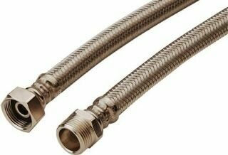

  • Ik kwam ook deze flexibele slang tegen (bijvoorbeeld of deze): die kan ik kiezen met meteen al de juiste koppeling op de uiteindes. Flexibel, dus makkelijk te plaatsen. Volgens de specificaties max 90° C (mijn buizen worden niet warmer dan 75° C) en 10 bar (niet gemeten, maar ik ga er niet vanuit daar aan te zitten). Visueel iets minder, maar ivm de ombouw vind ik dat geen enkel probleem. Goedkoper dan de andere mogelijkheden. Is er in verschillende varianten van lengte. Veel simpeler om aan te sluiten, hoeft ook niets gehuurd te worden. Oftewel: het lijkt de ideale oplossing.
Afbeeldingslocatie: https://tweakers.net/i/bY5CQJ8YoP5A5EW0ZG08P8LF1tk=/full-fit-in/4000x4000/filters:no_upscale():fill(white):strip_exif()/f/image/qIRuMr53eTbNfzsH6XJJQJKV.png?f=user_large
Afbeeldingslocatie: https://tweakers.net/i/Zl-KBwsRZbU9PcqOaejBN19QGkg=/full-fit-in/4920x3264/filters:max_bytes(3145728):no_upscale():strip_icc():fill(white):strip_exif()/f/image/4gT62Q7XhkBJBMH2Oc8j3N1h.jpg?f=user_large
Maar ideale oplossingen zijn er meestal niet, en ik heb dit ook nog niet eerder zo gebruikt zien worden.
Wat zijn jullie gedachten? Wat zou een nadeel / risico kunnen zijn van de laatste optie?

  • SMSfreakie
slangen zou ik niet aan beginnen... mooiste is persen maar ja dan moet je wel een perstang
