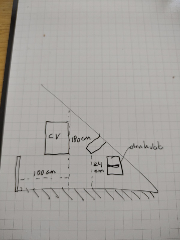

Wens: 100% van het gas af.
Graag advies met het bepalen van vermogen warmtepomp en Merk/type in combinatie met boiler(los?)
Situatie:
Hoekhuis uit 1975
woonkamer en douche = 104m3
We verwarmen alleen beneden en de badkamer
Mechanische ventilatie type C

- Er is denk net plek voor een Boilervat.
- max 250 liter nodig ongeveer
- geen DWTW

Onderstaand wat foto's

In Nederland is het eigenlijk niet nodig om tot -10C te gaan. -4C is voor de meeste mensen wel voldoende. Dan convergeert het al wat meer. Over andere methoden valt ook wel wat te zeggen, maar ...
Waarom ben je dit zelf aan het uitzoeken? Je schrijft dat je het uit wil besteden. Zoek dan eerst eens een installateur is mijn advies en hoor eens aan wat die voorstelt. Ik denk dat als je nu zelf heel precies gaat bedenken wat je wil en vervolgens een installateur gaat zoeken die dat voor je kan maken, je het veel moeilijker gaat krijgen.
  • Ronald
  • Laatst online: 19:49
Leuk dat jij alleen je beneden verdieping verwarmd... Wat als je wil verkopen? Als koper mag ik een deugdelijk verwarmingssysteem verwachten... Eentje die het hele huis kan verwarmen dus.
400x2700 T22 of 400x1950 T33 doet op 45/40/20 (aanvoer/retour/ruimte) maar 1200W. Op 35/30/20 blijft er ruim 550W over.
Bij hogere temperatuur gaat rendement steeds verder omlaag, kosten omhoog.
Ik denk niet dat je afgiftesysteem er klaar voor is. Bevestigd door 'met moeite' warm krijgen in maart... dat was niet erg koud.
  • Proton_
  • Laatst online: 11-08 17:57
Proton_
Team Welles
Niet alleen wat @Ronald zegt, maar je woonkamer verliest warmte door het plafond als je boven niet verwarmt. Dus je bent met de radiatoren in de woonkamer de slaapkamers aan het warmhouden.
Dat woonoppervlak moet je dus gewoon meetellen, dan komen de methodes al dichter bij elkaar.
Ook voel je al aan dat het niet echt een effectieve strategie is als je een lage Ta wil (en dat wil je) :)
