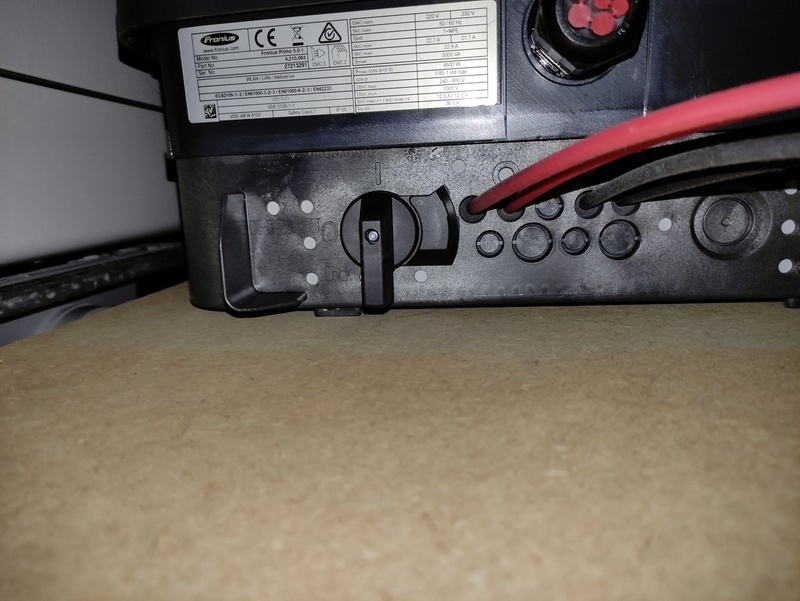

Dat weet ik niet 100% zeker, zie foto.
Ronald schreef op maandag 11 juli 2022 @ 22:19:
23 deelt niet door 2/3/4/5 voor een correcte polystring setup op 1 MPPT. Dus er zou geen vrije MPPT zijn op de Fronius moeten zijn.
Foto's van onder de omvormer zou kunne nhelpen die conclusie te bevestigen.
Dat vroeg ik mij ook af want weet het niet 100% zeker. Zie foto

Update: Ik heb even in de instellingen gekeken en MPPT tracker 2 staat aan dus dat betekent dat inderdaad beiden in gebruik zijn.

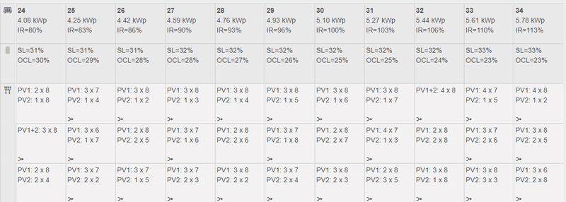

Ik zit niet in de materie maar de panelen hebben een max VOC van 112v. De fronius kan max. 800v hebben. Dus meer dan 7 panelen per string (784v) gaat niet passen. Als de panelen goed verdeeld zijn over de MPPT's dan zou ik dus nu iets hebben als:
6+6 en 6+5
Dat lijkt mij de optimale indeling. Ik heb een calculator gevonden (van fronius zelf) en zo te zien kunnen er nog minstens 10 panelen bij:
Afbeeldingslocatie: https://tweakers.net/i/34yF8z2E-6BE-O5cns0quvuQf3s=/800x/filters:strip_exif()/f/image/Fo6J45fKSBApGXGnjvITRj84.png?f=fotoalbum_large
Ik kan me voorstellen dat dit wel veel extra oplevert in de minder goede maanden maar in de zomer wek je dan veel te veel op lijkt mij.
Is mijn conclusie juist dat:
A) ik niet zomaar andere type panelen er bij kan plaatsen
B) Dat ik nog minstens 10 panelen kan bijplaatsen (of dat efficient is, is vraag twee)
C) Dat de meest efficiente oplossing bijplaaten van ongeveer 5-6 panelen is? Dan zit ik op 3920 nu + 850 - 1000.
D) Ik neem aan dat een ander paneel van hetzelfde type alleen lagere opbrengt bijvoorbeeld de SF 165 ook gaat passen?

In de logging kan je zien of beide MPPTs gebruikt worden, maar met 23 kan dat bijna niet anders. Op de foto zie je ook twee rode en twee zwarte kabels.
Het is wel interessant om te weten hoe ze aangesloten zijn, omdat je misschien zo een MPPT vrij kan spelen. Dit kan je zien aan de DC spanningen en stromen.
Bij (8+8)+(7) kan je met 1 paneel erbij (8+8+8) maken en heb je een MPPT vrij.
Bij (6+6+6)+(5) kun je er misschien (7+7+7) van maken met twee reservepanelen.
Bij (5+5+5+5)+(3) heb je drie reserves, maar dat. is onwaarschijnlijk :)

Deze conclusie had ik ook in mijn hoofd vanochtend toen ik naar de fronius calculator zat te kijken. Maar dan is er toch juist wel veel flexibiliteit?
Nog twee vragen dan ben ik er volgens mij wel uit:
A) Kan ik mono/poly panelen aansluiten op de andere MPPT (mits deze vrij is) of gaan ze dan elkaar in weg zitten ivm totaal verschillende stromen?
B) Kan ik de huidige strings aanvullen met SF165 panelen? Deze zijn qua specs vrijwel hetzelfde (verbruiken een heel klein beetje minder of zal dat teveel invloed hebben op de SF170 panelen?

Duidelijk, dan lijkt mij de beste optie om er voor te zorgen dat ik er 8+8+8 van maak. Dat zou met eventueel 1 SF165 kunnen of ik moet ergens nog een 170 kunnen vinden maar beiden zijn er niet zoveel.
Dan op de andere MPPT 3 panelen van 380w dan kom ik totaal op 5060. Hoewel die SF panelen wel 10% meer opbrengen dan in de datasheet staat (staan ze om bekend). Dus dan zit ik op 5340. Op zonnige dagen zit ik overigens nu al op 5kw. maar dat gebeurt niet vaak.
Zit ik zo in de juiste richting te denken?

Duidelijk verhaal verder. Maar ik heb nog een ander probleem. Als ik het goed begrijp moeten panelen welke in serie zijn geschakeld de juiste hellingshoek hebben. Mijn plan was om 3 panelen op de dakkapel richting het zuiden te laten richten en dan passen er nog 3 naast op het dak maar die hebben een compleet andere oriëntatie.
Volgens mijn consultant van mijn huidige installatie gaat dat niet passen op een seriële omvormer. Dat klinkt op zich logisch maar dan heb ik eigenlijk geen andere optie dan alles richting het noorden te leggen? Of een kleine omvormer erbij maar dan lopen de kosten alweer op.

biggydeen2 schreef op woensdag 13 juli 2022 @ 11:25:
jep per string serieel moeten ze (grofweg) de zelfde kant op kijken.
(maar optimizers er tussen is soms een oplossing.)
of misschien een ingewikkelde oplossing.
de SF heeft veel meer Vmpp, dus maak je al snel parallel stringen.
en parallel stringen kunnen wel andere kanten opkijken.
maar dan heb je een grote verbouwing van de set, door een aantal oude SF te verplaatsen naar noord.
(eigenlijk is het altijd al zo, je kunt beter in 1x goed aan leggen, dan later aanpassen. ;) )
