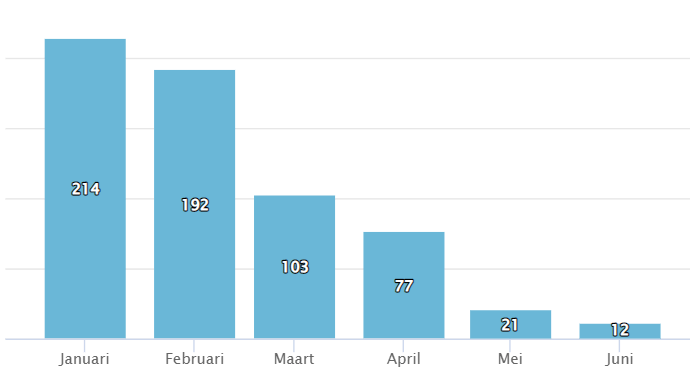

Update: zo te zien is het in de koudere maanden idd een stuk hoger verbruik dan in de zomer. Dus dan zal het voornamelijk de vloerverwarming zijn.

Goed punt. Zo te zien gaat het inderdaad om de verwarming i.p.v. het douchen. Had ik niet verwacht..
