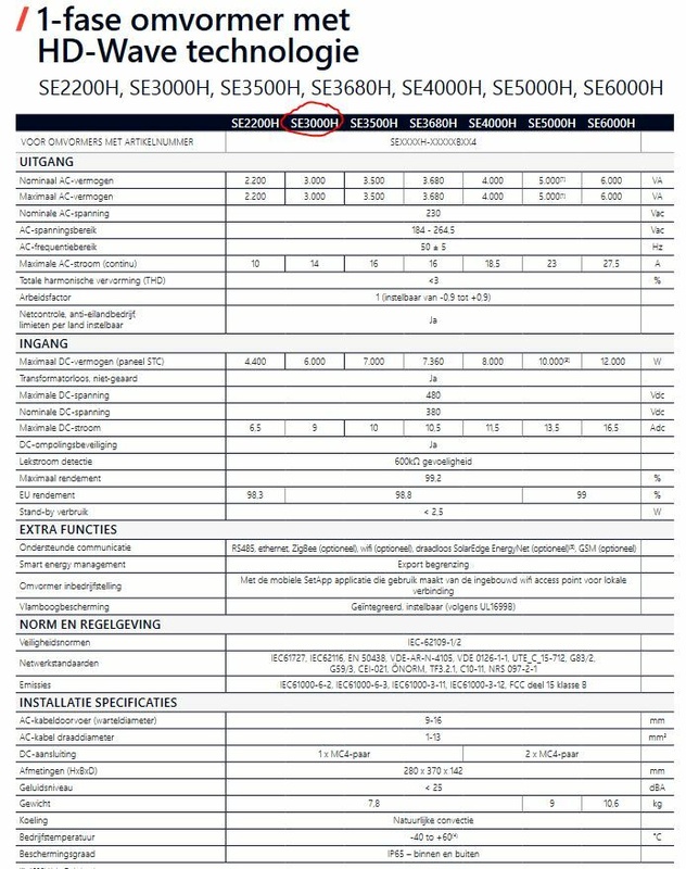

Nu vraag ik mij af welke ik zou moeten hebben om de gewenste opstelling te kunnen laten draaien.
Ik zag ook dat vanaf de 4000 ze met twee MC4 paren kunnen werken, is dat dan handig voor de oost en west kant apart of meng je die liever in een string.

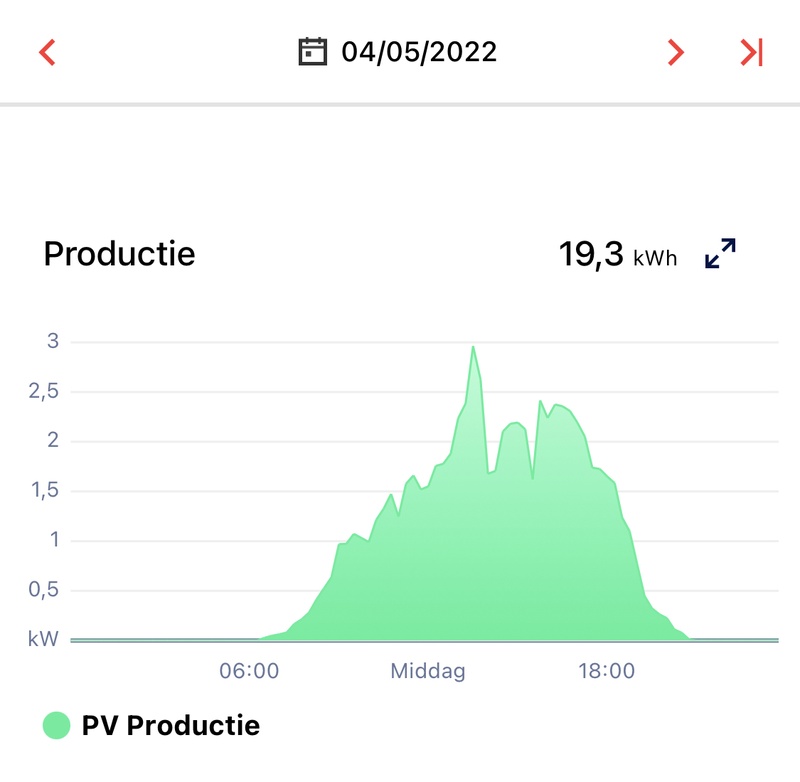

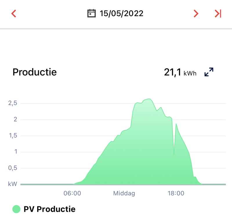

nog wat opbrengst screenshots van 'goede' dagen, voor omvormer ter ziele ging, hierop lijkt het dat er toch nog ruimte zit in de omvormer, maar zoveel als ik misschien nu zou willen 8)7
Afbeeldingslocatie: https://tweakers.net/i/dGzmI4zANI15Y2Ai9dgo_NSH7zI=/800x/filters:strip_icc():strip_exif()/f/image/IFMbwzWKdqgdJS8AvPAvWApm.jpg?f=fotoalbum_large
Afbeeldingslocatie: https://tweakers.net/i/5LnN2U-XH6aRtaV4I9GzqaaR5QY=/800x/filters:strip_icc():strip_exif()/f/image/GdeeRcVucDEOQuwZqKafho5Z.jpg?f=fotoalbum_large
Afbeeldingslocatie: https://tweakers.net/i/MrfYmdd5pySe3Q5rBmnHTtnA0Q8=/800x/filters:strip_icc():strip_exif()/f/image/M9QfjLrGortqHruG6BobBG04.jpg?f=fotoalbum_large

Je huidige opstelling lijkt me wat krap, ook gezien de consequente sprong rond 12:00 heb je kans dat je wat clipping had.
Dan is je nieuwe plan zeker een vooruitgang :)
Mits het van de designer mag natuurlijk.
Het zal zeker af en toe aftoppen maar dat verantwoordt nog geen nieuwe omvormer.

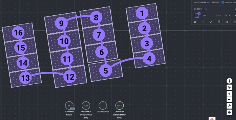

Ik ben nog een keer in de beide designers gedoken van Sunny en SolarEdge.
Nu kom ik wel verder bij SE (beter gekeken misschien ;)), Sunny loop ik nog wel in vast, die geeft aan steeds maar 3 pv vlakken te kunnen verwerken, terwijl ik 4 (5 als je het lossen paneel telt op de andere zijde).

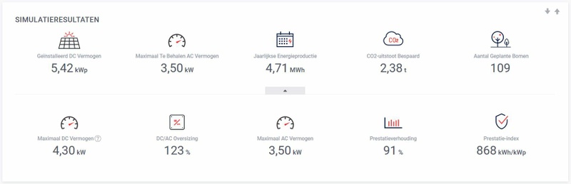

Maar goed bij SE kom ik nu tot de volgende resultaten (omvormer over dimensionering)
Type werkelijk
SE3000H 144% 143%
SE3500H 124% 123%
SE3680H 118% 117%
SE4000H 108% 108%
(kleine edit, ik had niet alle hoeken van de panelen helemaal juist in de designer gezet 8)7)
Streefdoel is 130%
Ik zou zeggen dat ik dan voor een 3500H moet gaan? Er is ondertussen een optie gekomen om de 3000H in te ruilen voor een nieuwe 3680H met een bij betaling. Als ik voor een 3500 of 4000 zou gaan dan moet ik die wel zelf nog regelen en de 3000H die ik nu van SE heb gekregen zelf verkopen, lees wat extra gedoe :)
Wat is wijsheid volgens jullie?
Zit er nog een voordeel in 2 extra MC4 aansluitingen die vanaf de 4000H erop zit?
Zou dat nog voordeel kunnen opleveren omdat ik een deel 320/P370 en een deel 380/S440 straks heb?

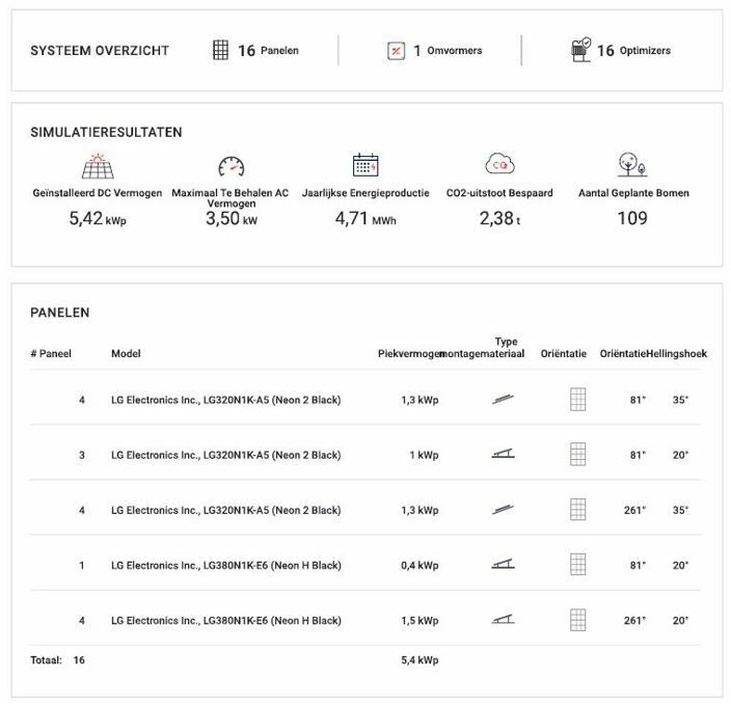

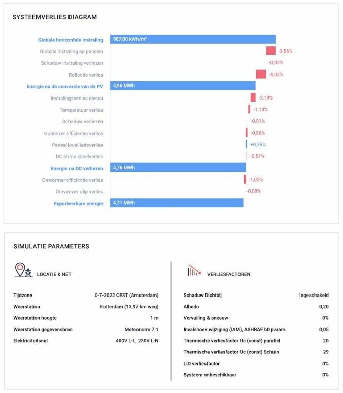

@Ronald Bedoel je deze gegevens?
Uitgaande van de SE3500H
Afbeeldingslocatie: https://tweakers.net/i/J_FVQ2jvUFBmd8Ucz6JtLeYTHGs=/full-fit-in/4920x3264/filters:max_bytes(3145728):no_upscale():strip_icc():fill(white):strip_exif()/f/image/rO8Sa0gxvAkgijoJ4wHuVa9Z.jpg?f=user_large
Afbeeldingslocatie: https://tweakers.net/i/2IoWhpBj5TDyOiRGXuhyA9HBsX8=/full-fit-in/4920x3264/filters:max_bytes(3145728):no_upscale():strip_icc():fill(white):strip_exif()/f/image/oZmEK0fLWcpUzLQqcZFjLuVj.jpg?f=user_large
  • Ronald
  • Laatst online: 08:19

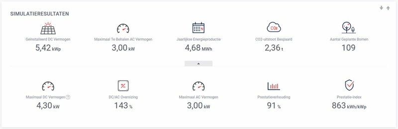

En nu met SE3000H, of gaat hij dan zeuren :)?
Klap simulatieresultaten even uit ;-) staat nog wat leuke gegevens achter.
(alleen Simulatieresultaten en Systeemverlies zijn nu nog interessant)
  • 0943
  • Laatst online: 15-05 20:40

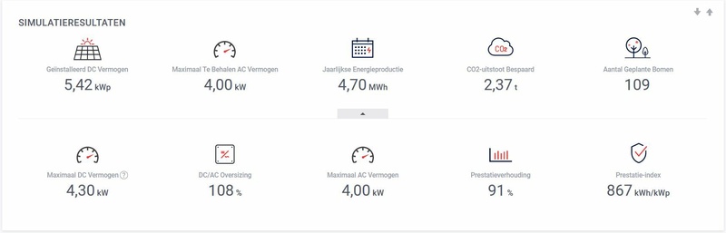

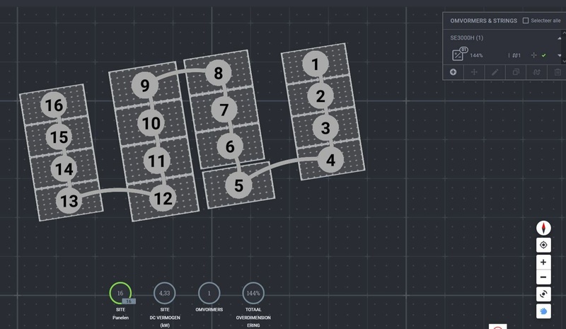

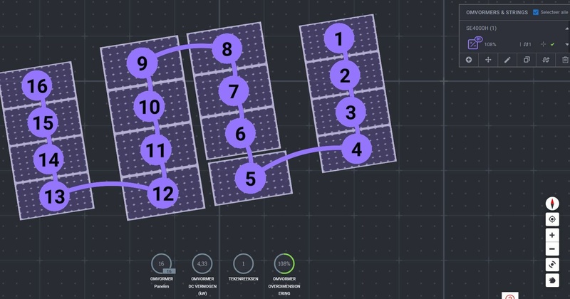

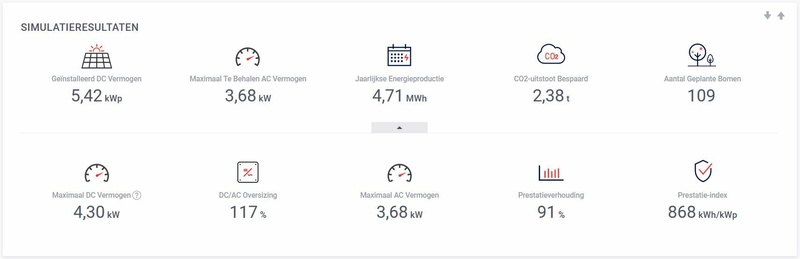

Gelijk even gedaan. Wat opvalt is dat als je de SE3000H selecteert, de designer voegt er automatisch één extra toe, dus twee keer de 3000H.
Hieronder heb ik dat weer op één gezet :)
SE3000H
Afbeeldingslocatie: https://tweakers.net/i/8omNL-AVbplm9HGnCumw5xNipuo=/800x/filters:strip_icc():strip_exif()/f/image/AF92eaQ0Ghq3grH6ENO4wJBH.jpg?f=fotoalbum_large
SE3500H
Afbeeldingslocatie: https://tweakers.net/i/ONYeKwBD18ox78rg_4TxcOxogwA=/800x/filters:strip_icc():strip_exif()/f/image/kvxWzXzioRb1iJNV51DXEjCA.jpg?f=fotoalbum_large
SE3680
Afbeeldingslocatie: https://tweakers.net/i/9tavq74cdYle2GONQZ3MunsbFRc=/800x/filters:strip_icc():strip_exif()/f/image/B5jKALueQYpWM9GYuUr3B565.jpg?f=fotoalbum_large
SE4000H
Afbeeldingslocatie: https://tweakers.net/i/8SCGsfjoQ7nmGgbNbBg4eYQGvMg=/800x/filters:strip_icc():strip_exif()/f/image/kyvsFNFmfZfC8qDKZiMJhUip.jpg?f=fotoalbum_large
Als ik het zo zie zou de 3500 of 3680 het beste zijn, lees meeste opbrengst. :)

@0943 mijn conclusie zou zijn dat het voor 30 kWh per jaar niet de moeite of kosten waard is om een andere omvormer te regelen. De 3000H heb je immers al toch?

Ben nog wel benieuwd wat het voordeel is voor 2x 2 aderparen (MC4) die je op de 4000< ziet.

De 2 aderparen op SE4000H is voor PV niet nuttig, ik geloof dat hij ook met accu kan werken... (@Stef87 ?)
