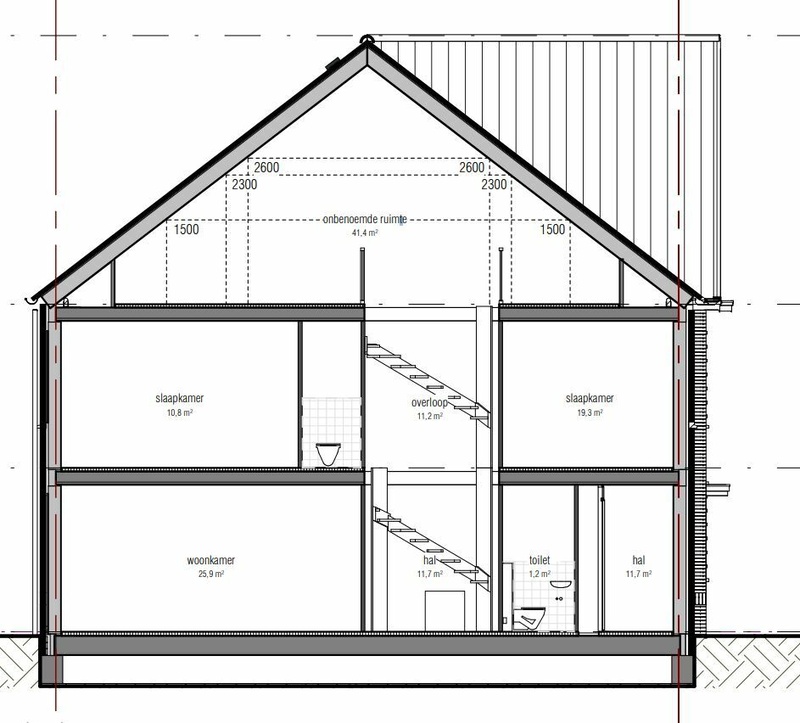

Ik wil in mijn nieuwe huis op zolder een thuis bioscoop bouwen. Hiervoor is de zolder gesplitst en heb ik ongeveer. 6m50 bij 3,40 aan ruimte (schuine wand, dus waarschijnlijk is het 2,50 vanaf dat het 1,50 hoog is).
Ik heb een aantal vragen:
  • Is er iemand met ervaring van een thuisbioscoop bij een schuine wand
  • Zou je bij zo'n "beperkte" breedte nog voor een beamer gaan, of gewoon een 80ish inch tv neerplempen?
  • Heeft 7.1.2 uberhaupt zin bij zon relatief kleine/lage ruimte of zal een 5.1.2 systeem daar net zo goed voldoen.
Alvast bedankt!
[ Voor 0% gewijzigd door oinkoink12 op 07-07-2022 11:49 . Reden: afmetingen anders ]

Hoe wil je het indelen? Neem aan dat je met je gezicht de 6,50 in kijkt en dat je side surrounds dan laat hebben van de 2,5 meter.
Plattegrond en/of foto's?

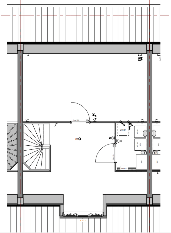

Het is iets groter blijkt, 3,5 meter vanaf dat de schuine wand 1,50 hoog is.
Afbeeldingslocatie: https://tweakers.net/i/iVyvqdCHVGzYN5Ljua-moubrZ8A=/x800/filters:strip_exif()/f/image/0jjhRfNIPbHnDl4DrHvRkZWh.png?f=fotoalbum_large
Dit is de plattegrond, geen ramen etc.
Ik wil het idd indelen dat tegen de buitenmuur de tv/beamer komt te staan, maar vanwege de schuine wand weet ik bijvoorbeeld niet of plafondspeakers zin hebben, aangezien je dan OF een vrij laag plafond krijgt OF een vrij smal plafond Misschien dat upfiring speakers dan meer zin hebben.

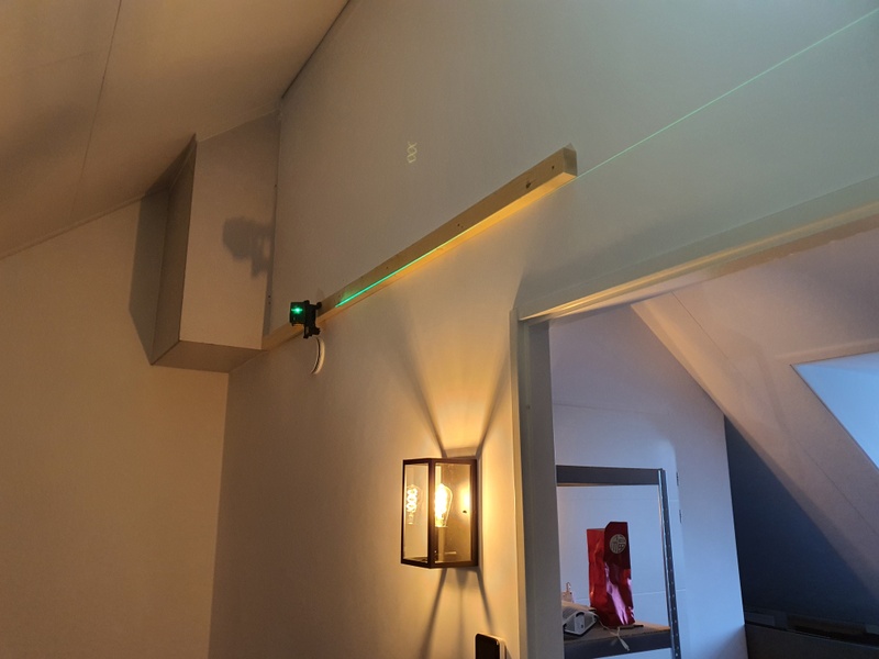

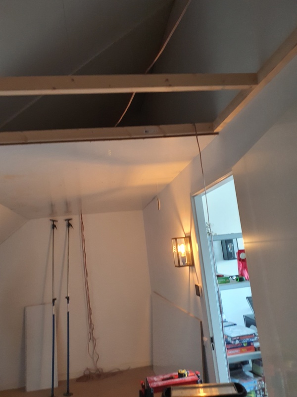

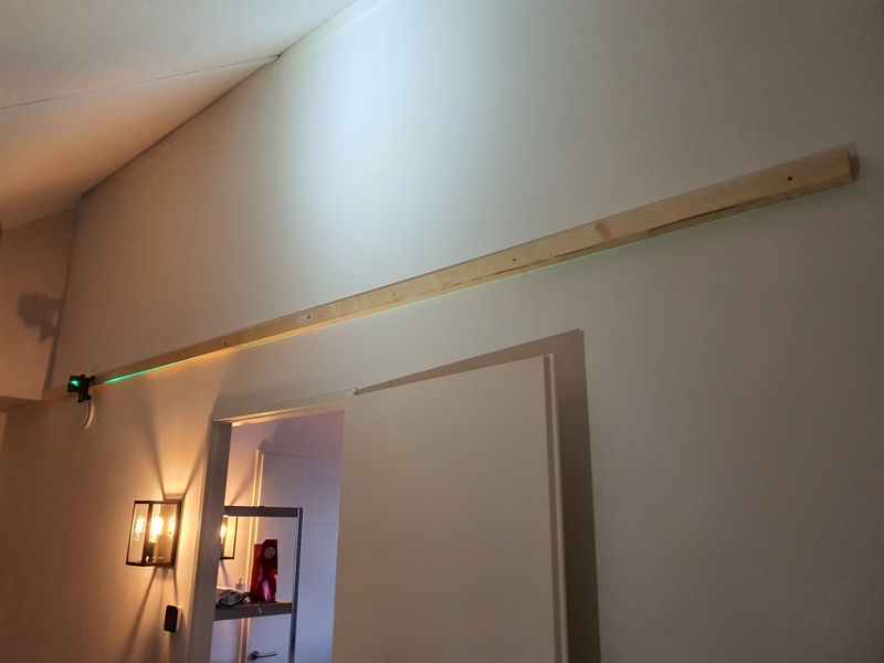

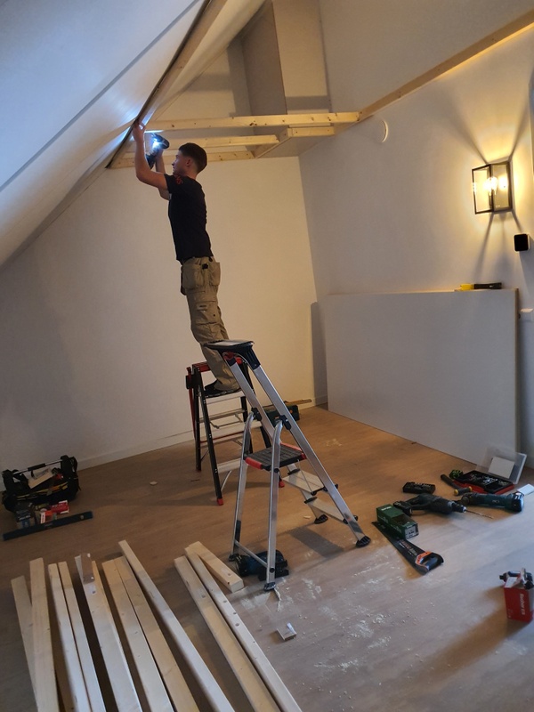

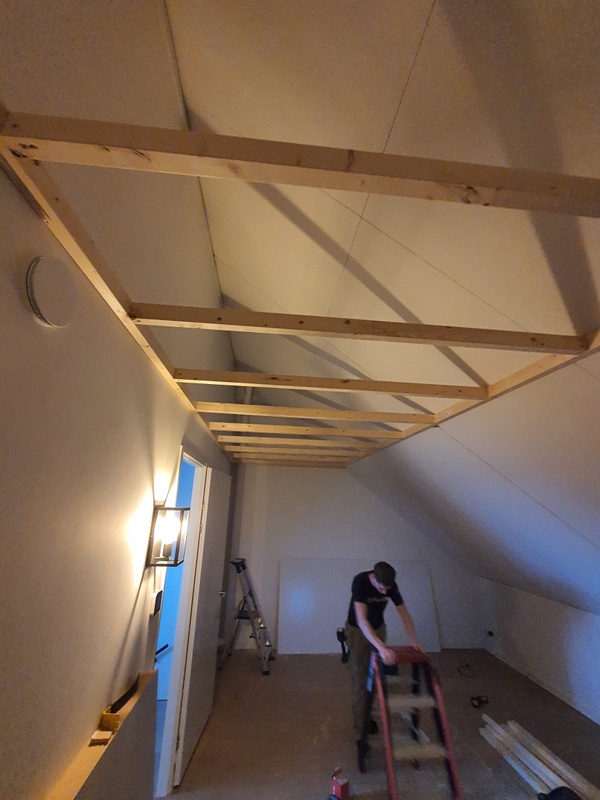

Ondertussen ben ik al flink verder gegaan, en is het wel zo netjes om een update te geven.

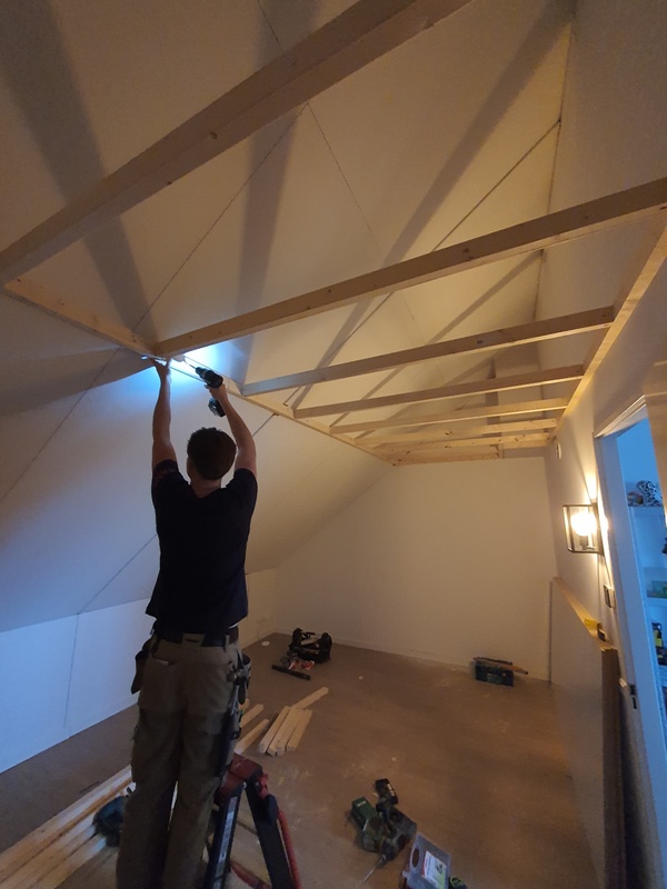

We zijn begonnen met een verlaagd plafond, voor de isolatie, maar ook om makkelijker de speakers aan te hangen.
Afbeeldingslocatie: https://tweakers.net/i/Sql6jO0LYz6cTiypzoVEAZ2fuLI=/800x/filters:strip_icc():strip_exif()/f/image/OIKimIZOBu0OYPxlhQ1kLSS7.jpg?f=fotoalbum_large
Afbeeldingslocatie: https://tweakers.net/i/GIo26fhsre2-5GvLqDsD-6x4NrU=/800x/filters:strip_icc():strip_exif()/f/image/MsAOzueCxDXcEtLWYmuXBgIv.jpg?f=fotoalbum_large
Afbeeldingslocatie: https://tweakers.net/i/EAcuHrFhq6CKNNk-HGcsrTzLCnU=/x800/filters:strip_icc():strip_exif()/f/image/ihuHDeO4PINXBcySCApTRQzD.jpg?f=fotoalbum_large
Afbeeldingslocatie: https://tweakers.net/i/zSdcPyAedEj0M8782LOs-W0Rb-4=/x800/filters:strip_icc():strip_exif()/f/image/2plkTZGQRqtbSKxSLiFvmKmz.jpg?f=fotoalbum_large
Afbeeldingslocatie: https://tweakers.net/i/LDVuLZI77uQiL5fn_nIPcEnYTVE=/x800/filters:strip_icc():strip_exif()/f/image/aaGe3pO14SzrSteRbwjYxgO6.jpg?f=fotoalbum_large
Daarna alvast de speakerkabels op de juiste plekken gehangen, omdat je die er amper doorheen krijgt als hij helemaal dicht zit.

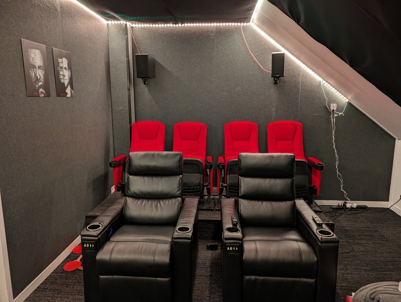

Daarna ben ik begonnen met de bioscoopstoelen die ik op marktplaats geregeld had in elkaar te zetten en mijn maat begonnen met de viltplaten op de muur om de galm tegen te gaan, en het gelijk ook wat donkerder te maken.
Afbeeldingslocatie: https://tweakers.net/i/UqxkzzQgiiIkeVuEOZMuNv5WNjE=/232x232/filters:strip_icc():strip_exif()/f/image/vZ8bIisPgj9jhOHYRhSUGITU.jpg?f=fotoalbum_tileAfbeeldingslocatie: https://tweakers.net/i/0n82fO0g4V8clMU0XViT7tfkWko=/232x232/filters:strip_icc():strip_exif()/f/image/sWoJT7odmPDUBRR9el8diE1H.jpg?f=fotoalbum_tileAfbeeldingslocatie: https://tweakers.net/i/qrDvz9yu7zfcl5BiiLBqfkGjNF8=/232x232/filters:strip_icc():strip_exif()/f/image/qDXMXziyU4OQEZj6vOLAtt6U.jpg?f=fotoalbum_tile
Afbeeldingslocatie: https://tweakers.net/i/G1T6NVRndOw_A2MKj8xHNHyc45w=/232x232/filters:strip_icc():strip_exif()/f/image/DV3iI4XNDtaGmtXOBHzBHsUb.jpg?f=fotoalbum_tileAfbeeldingslocatie: https://tweakers.net/i/76SGl1VmymebgUCHbAzAIOJlAbQ=/232x232/filters:strip_icc():strip_exif()/f/image/38oU8BrvfxSEiTOvqIXBZhLl.jpg?f=fotoalbum_tile
Ik ben vervolgens de vloertegels gaan leggen, deze liggen los op de vloer aan elkaar gemaakt met tactiles, waardoor ze vast liggen door aan elkaar te zitten, lekker makkelijk systeem, en uiteindelijk als je het zat bent is het er in 10 minuten uit.
Afbeeldingslocatie: https://tweakers.net/i/5XJjzZ2olRbFRnYGI65FMHp5AL8=/232x232/filters:strip_icc():strip_exif()/f/image/HRSLMyAjDjQoJI6Ddm8QGl3v.jpg?f=fotoalbum_tileAfbeeldingslocatie: https://tweakers.net/i/21ho-mhbfUt7l-BR1_4zOiweW9A=/232x232/filters:strip_icc():strip_exif()/f/image/VwW1mXVhYvjaGiQmWu7L0DfZ.jpg?f=fotoalbum_tileAfbeeldingslocatie: https://tweakers.net/i/dfMJEtwIxOia66D6kgCt0AR_msg=/232x232/filters:strip_icc():strip_exif()/f/image/KR3LGU3qH6A0ElJ5f3jbMvDc.jpg?f=fotoalbum_tile

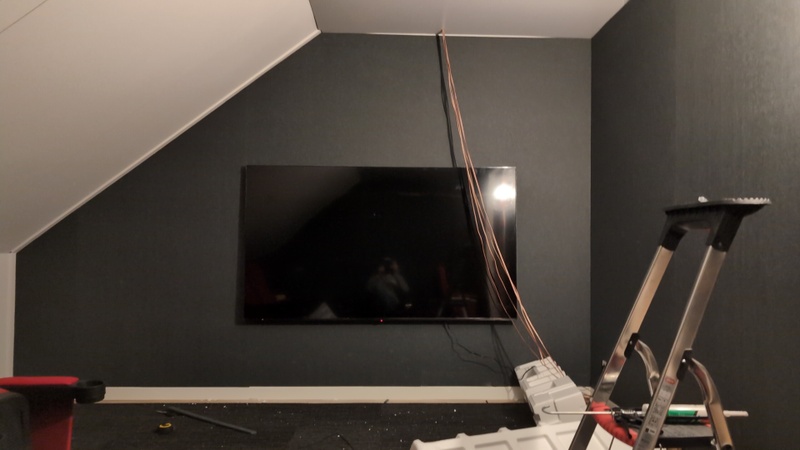

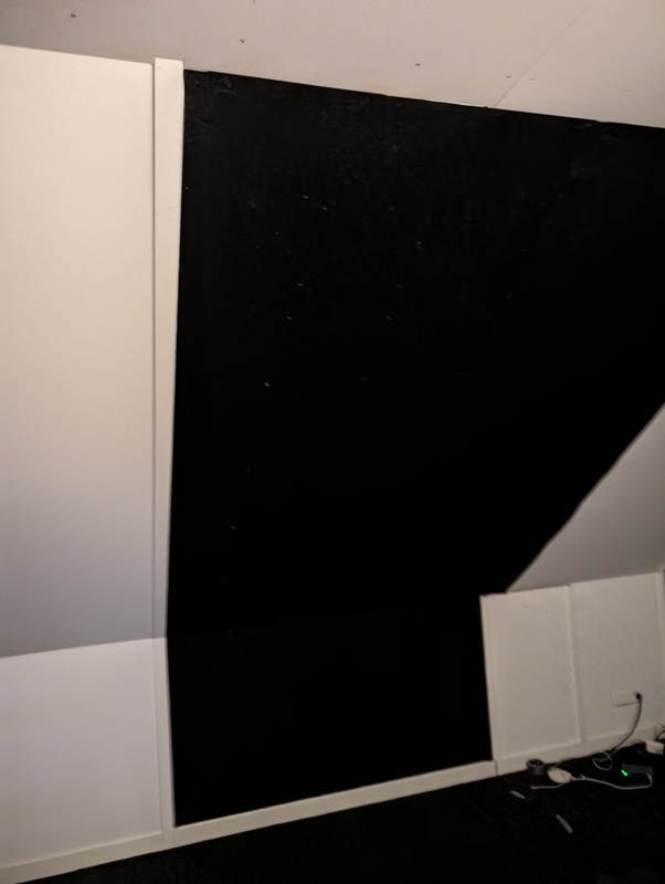

Vervolgens zijn we de houten zijkanten en plafond gaan bekleden met firetdoek, dit was een stuk goedkoper en minder gedoe dan met verf of viltplaten klooien, en de houten stukken galmen een stuk minder.
Afbeeldingslocatie: https://tweakers.net/i/HVHPE92hhDYxx9n9BAMkPZVIjDg=/x800/filters:strip_icc():strip_exif()/f/image/4Y5iHMUk6ZDCOeGz963gZaSP.jpg?f=fotoalbum_large

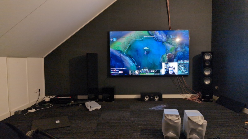

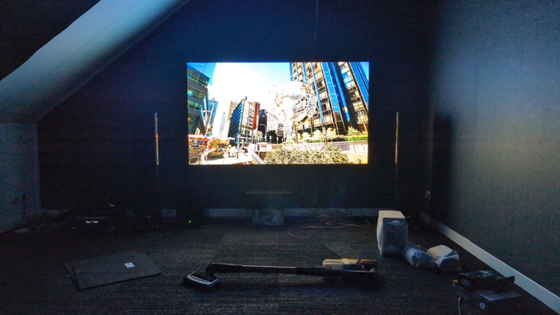

Daarna was het moment van de waarheid, of de TV heel zou zijn, deze moest uit de doos met veel gegodver de trap op, (86 inch 64 kilo) en was nog nooit aangeweest, dus beugel op de muur en bidden.
Afbeeldingslocatie: https://tweakers.net/i/a7m5RDeHYrpePj8eh6gFd9LpMGc=/800x/filters:strip_icc():strip_exif()/f/image/a68wnuIynuQj8LgkTHqQBeiy.jpg?f=fotoalbum_large
Afbeeldingslocatie: https://tweakers.net/i/S7KPeQcB2iqFXS_Hx46xg9MVQe0=/800x/filters:strip_icc():strip_exif()/f/image/MquxSfmN7wPv36Lz2W6XQDTT.jpg?f=fotoalbum_large

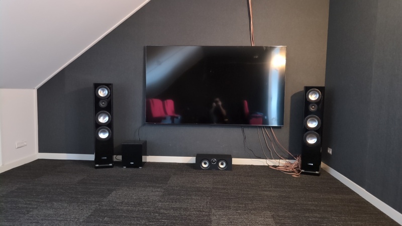

Gelijk de speakers even pakken (voor specificaties zie bonnetje eerder gepost, en mijn oude Canton vento's als fronts.
Afbeeldingslocatie: https://tweakers.net/i/7i_mKWahyEQXVETC0MjJLVQy2kw=/800x/filters:strip_icc():strip_exif()/f/image/41fhm1WcBBePhxF2ECfqum29.jpg?f=fotoalbum_large
Afbeeldingslocatie: https://tweakers.net/i/ZuYLsVuXPTl0oJMepME8BlnfMOI=/800x/filters:strip_icc():strip_exif()/f/image/TM0ONuyxZQLQ6ANq1H3DhzP9.jpg?f=fotoalbum_large
Afbeeldingslocatie: https://tweakers.net/i/KZKARreEhXj9V_eTg__3TO4t80k=/800x/filters:strip_icc():strip_exif()/f/image/cjunINVDT2PCikLvYz7dkmJD.jpg?f=fotoalbum_large
daarna de achterspeakers en atmos bovenspeakers opgehangen.
Afbeeldingslocatie: https://tweakers.net/i/4xvxwXo-VQpJwCtVqYpO1Jvwui8=/232x232/filters:strip_icc():strip_exif()/f/image/r0XlatGAgpIVmxmXn6V7RMIu.jpg?f=fotoalbum_tileAfbeeldingslocatie: https://tweakers.net/i/siPVEoXBqx2jKswhEjCkcHv6V_c=/232x232/filters:strip_icc():strip_exif()/f/image/MALHuu3u0qcj9c670GkqJDpT.jpg?f=fotoalbum_tileAfbeeldingslocatie: https://tweakers.net/i/ZLr8kg0cmWwt3UQ0ioZ4mkJSdl4=/232x232/filters:strip_icc():strip_exif()/f/image/MJGRgpVqX613glMHuSftw49R.jpg?f=fotoalbum_tile

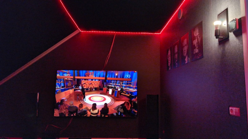

Wat govee lichtstrips en wat aankleding.
Afbeeldingslocatie: https://tweakers.net/i/Nq6HKaxR-eToBrNuQOQozzdDimY=/800x/filters:strip_icc():strip_exif()/f/image/1zLkJKevnbRgJpU2mmmVfvfV.jpg?f=fotoalbum_large
Afbeeldingslocatie: https://tweakers.net/i/puZmE0raqC-zSJByQVUT3CoW38Y=/800x/filters:strip_icc():strip_exif()/f/image/X00kd7u1L5ixt78poMhJWude.jpg?f=fotoalbum_large

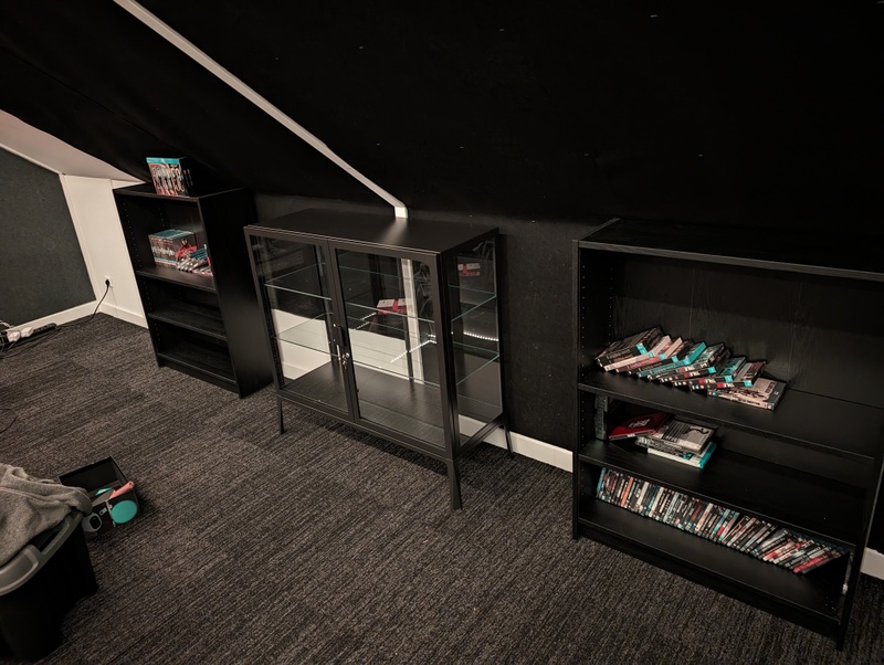

Vervolgens alles een beetje opgeknapt en wat ikea kastjes en hifi meubeltje en een vitrine geplaatst.
Afbeeldingslocatie: https://tweakers.net/i/vogz9nONbvhozszFbTvXFZEQinM=/800x/filters:strip_icc():strip_exif()/f/image/0iVGvizJwlP7DmqRyy982E10.jpg?f=fotoalbum_large
Afbeeldingslocatie: https://tweakers.net/i/yDCTCE7iycuON9MBFP8jISs88rQ=/800x/filters:strip_icc():strip_exif()/f/image/dJvPanllsgrNJolKxSUZDJ9j.jpg?f=fotoalbum_large

Excuus voor mijn late reacties, ik miste de mentions.
107mb schreef op dinsdag 7 mei 2024 @ 07:17:
je hebt er een mooie ruimte van gemaakt. Complimenten. Ik heb vroeger ook een dedicated HT gehad toen er nog geen grote LCD/Plasma/OLED schermen waren, en heb toe een projector gebruikt. Heb jij dat ook overwogen? Het beeld in jouw kamer had groter gekund.
Grappig genoeg heb ik dit maar heel kort overwogen, ik vind de practische toepasbaarheid van TV's gewoon prettiger. Zeker ook qua aansluitingen op mijn overige apparatuur Ik klik nu de afstandsbediening aan en 10 seconden later zit ik in een film of netflix of bluray.
Een groter scherm paste technisch niet door mijn trap, maar ideaal gezien had het nog wel een maatje groter gekund.
Verder vond ik wel dat echt goeie beamers wel dubbel zo duur waren, en vind ik televisies mooier kijken.
NicoHF schreef op dinsdag 7 mei 2024 @ 22:53:
Heb je voor de akoestiek alleen maar dunne vilt gebruikt?
Hoe is het geluid/galm nu want als je alleen vilt gebruikt demp je alleen het hoog en geen mid.
Eigenlijk verrassend goed, ik denk dat het ook helpt dat de schuine wand en plafond al volledig van hout zijn met wat firetdoek, want al flink dempt. Ik ben verder geen bijzondere audiofiel, dus dit is puur mijn eigen perceptie. De galm is wel echt bijzonder merkbaar minder als andere ruimten in die nieuwbouw.
FlowChef schreef op woensdag 8 mei 2024 @ 16:47:
Leuk project! Stomme vraag misschien, maar hoe zit het met ventilatie en warmte?
Dit heb ik compleet onderschat, en moet ik misschien nog even wat op bedenken.
De kamer heeft een eigen aansluiting op de mechanische ventilatie, en ik had gedacht dat dat wel voldoende zou zijn, maar merk toch dat de kamer na anderhalf uur van 21 naar 22,5 graden gaat. Nu testen we hem wel vrijwel altijd in de zomer als het buiten warmer is dan die temperatuur, dus wie weet is het in de herfst/winter minder.
De vloerkoeling werkt voor geen meter meer door de vloertegels, dus die heb ik uitgezet in die ruimte. Als het echt heel vervelend wordt ram ik er misschien wel een airco in, maar voor nu is het prima te doen in gewone kleding.
Qua zuurstuf geen last overigens door de mechanische ventilatie.

oinkoink12 schreef op woensdag 14 augustus 2024 @ 17:12:
Kan met een projector ook. HDMI-CEC en zelfs 12V triggers zijn gebruikelijk. Hier staat alles in no time aan met o.a. een Shield TV Pro en Apple TV 4K, aangesloten op een Denon X4700H.
Toch vind ik het wel apart dat je zo veel aandacht hebt besteed aan een redelijk donkere ruimte, en dan voor een TV kiest. Ik heb altijd topmodel LCD TV's gehad en sinds 7 jaar een OLED TV in de woonkamer, maar we kijken hier nu al 4.5 jaar series en films (en games) op een dedicated setup met 120" scherm. Zelfs met minder goeie zwartwaarden is een dergelijk groot scherm zo veel meer immersive dat je dat op de koopt toe neemt. Je setup verdient beter dan een 86" beeld :P

Exirion schreef op donderdag 15 augustus 2024 @ 14:09:
Ik kan me hier wel in vinden.
Vooropgesteld @oinkoink12 : ik vind dat je er echt een toffe ruimte van gemaakt hebt. Ook leuk om de vordering van het project te zien! Aankleding is gaaf, bioscoopstoelen zijn echt cool (zou ik ook best willen al zit de bank die ik heb ook heerlijk) en het is er een goede ruimte voor. Maar…. zoals Exirion hierboven al zegt: ook een ruimte die een (nog) groter scherm verdient. Ik heb zelf een 110” scherm met Epson 4K beamer en de ervaring daarvan is ongeëvenaard t.o.v. mijn OLED TV beneden (ok die is wel kleiner dan 86” :P).
Kost best wat geld (voor mij was het toen samen 2K voor beamer + scherm, exclusief audio nog) en de zwartwaardes zijn idd niet zo goed als de OLED, maar wordt ruimschoots gecompenseerd door het formaat. Ik heb geen top notch beamer, maar ook zeker geen instap. Doet z’n werk in ieder geval prima.
Bijkomend voordeel is dat je de kabels nu boven je TV kwijt bent, of je nu kiest voor short-throw of conventioneel hangend aan het plafond. En zelfs een scherm van 120" til je opgerold in je eentje moeiteloos naar zolder :+
Warmte ontwikkeling op zolder is wel een ding, en dat zal met een beamer zeker niet beter worden. In de winter geen issue, in de zomer wel. Wij hebben sinds vorige zomer een airco op zolder hangen die beide kamers koelt vanaf het trappengat. Dedicated per kamer is natuurlijk beter, dan hoef je geen deuren open te doen en is de koeling nog beter. Ik koel overdag de kamers en gooi daarna alles (rolluiken en ramen) dicht. Zo blijft het aardig koel. Zal van je situatie af hangen (layout huis – ook buiten -, financieel, etc) wat daar ideaal in is.

Denman schreef op donderdag 15 augustus 2024 @ 14:31:
Misschien ga ik ooit nog wel over. Er waren wat meer redenen waardoor ik vrij snel over was naar een televisie, maar een flink aantal van die redenen zijn minder relevant geworden.
Bijvoorbeeld een ophangbeamer kan nu wel, want verlaagd plafond, en ze zijn ondertussen al een stuk beter te betalen.
Wil wel eerst een keer wat moois zien qua beamers want meestal vind ik dat echt matige kwaliteit. (en dan doel ik niet op de mensen die voor 8k een of ander ziek ding hebben :))

Ik heb een projector op mijn zolder (met airco ;) ) en een geluidsdoorlatend scherm. Dat laatste is voor mij nog misschien wel de belangrijkste reden om een projector te nemen i.p.v. TV.
Geluid is echt vele malen beter, je kunt de speakers hierdoor perfect plaatsen en vooral de center speaker is zoveel beter geworden. Projector is inderdaad wel een stuk duurder als je kwaliteit wil, was €5K kwijt, maar dan heb je wel wat.
Ik vind de beleving van een projector, als de kwaliteit hoog genoeg is, sowieso een stuk beter. Het reflecterende scherm van een TV doet voor mij best wat af aan de kwaliteit/ervaring.
Dan nog, blijft het persoonlijk, maar er zitten een aantal significante voordelen aan een projector. Niet te vergeten, dan je een goede reden hebt om voor een airco te gaan :P

Ik wou dat t oled was, dat was vorig jaar nog onbetaalbaar in die maat. Dit was 1800 euro. En toen ik keek zou ik voor iets knaps inclusief doek iets van 4000 euro kwijt zijn in de projectorhoek, maar nogmaals misschien ga ik me wel een keer laten verrassen.

Eerlijk is eerlijk, toen ie eenmaal hing, viel het me wat tegen, ik had vanwege de schuinte van de muur verwacht dat hij hem bijna helemaal uit zou vullen, met wat ruimte over voor de speakers aan de zijkanten.

Je zou de TV nog aan een voorzetwand kunnen hangen, op de diepte van de speakers. Dan kun je de center goed plaatsen en staan de speakers op dezelfde lijn. Er kan dan ook doek voor waardoor je TV "alleen" lijkt te hangen. Dat geeft optisch een hoop rust.
Heb dit wel eens vaker gezien bij home cinema's
