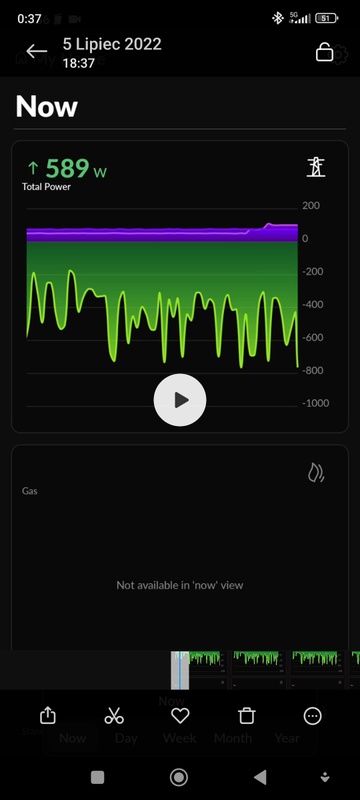

Ik ben bezig met panelen platsen , nog niet klaar , moet nog bijkomen .zijn op dit moment 12x enphase micro's.
Ik heb wel home wizard ,dus zie opwek en verbruik precies , en gisteren Enexis heb bij me 3 fase aangesloten .Sinds dan omdat de nieuwe meter veel meer nauwkeurig is , zie ik ook heel veel schommelingen in opwek , springt die elke seconde 200 tot 300w op en weer .
De panelen zijn nu aangesloten op een fase waar helemaal geen gebruikers zijn en in home wizard zie ik elke fase apart , dus dat is niet door vebruik.
Iemand enige idee of dat normaal is 🤔[Afbeeldingslocatie: https://tweakers.net/i/0GDNITqXmB86YRk00gzH_qtl_lo=/x800/filters:strip_icc():strip_exif()/f/image/9BxQcYJ9YkWwQGivF5qgsjPS.jpg?f=fotoalbum_large

Denk dat kan geen wolken zijn , de pieken en dalen zijn echt 1 seconde , op oude meter was real data elke 10 seconde , die nieuwe is echt real data , in enlighten van enphase is naturlijk niet te zien , omdat die helemaal geen live data is . Dus weet echt niet of dat normaal is , Heb ik net de panelen op fase aangesloten waar gebruikers zitten maar is steeds de zelfde .
Qua verdeling wordt alles netjes aangepakt en verdeelt , als heb ik alles op het dak en 3 fase q relay binnen .

Enphase gebruikt bij weinig licht (wolken ;) ) 'burst mode' waarbij er inderdaad pieken het net op gaan.
Met blauwe hemels moet dit dus weg zijn.
