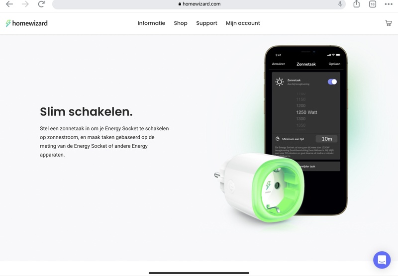

https://www.homewizard.com/nl/energy-socket/
Automatiseer Energy Socket(s) op overige zonne-energie of andere metingen
Met Energy+ kunt je jouw Energy Sockets automatiseren om aan en uit te schakelen op basis van overtollige zonne-energie of meetgegevens van een ander apparaat in de app. Ga naar Instellingen > Energiebesparing
Werkt met: Energy Socket

Homewizzard is je beste oplossing maar die schakelt wel voor minimaal 5 minuten aan geloof ik. Per seconde is geen doen.

Je hebt een schakelaar nodig die de meetgegevens van de P1 poort gebruikt (en je geeft al aan dat je een DM hebt, dus geen probleem). De energiesockets van HW zijn, zoals aangegeven, een goed idee want ze schakelen tot 16A en hebben een overspanningsbeveiliging. Je weet dan bovendien exact wat je boiler aan energie verbruikt. En je kan ze ook, indien gewenst, met een timer sturen.
Kost een 34 € of 30€ wanneer je ze per drie koopt + 30€ voor de P1 meter met app.
Om de sockets op zonnestroom te laten werken (zonnetaak) heb je wel een maandcontract van 99 c€/maand nodig. Wat wel een nadeel is want het is een lopende kost.

Dank u wel allemaal. Ik heb gekozen voor homewizard. P1 meter besteld. En energiesocket. Mijn fluvius meter heb ik de S1poort Opengezet want staat standaard dicht.
Morgen komt materiaal aan. De kost van 1 euro per maand voor het energie+pakket is voor mij te verwaarlozen omdat ik nu toch bijna de hele zomer mijn cv op mazout kan afzetten en niet meer moet omkijken wanneer de boiler aan moet op electriciteit. Ik heb een bulex boiler die zowel op de cv als op electriciteit werkt. In periodes dat het twijfelachtig is of ik aan 2000watt teruglevering ga kom en in de winterperiode uiteraard ook , zet ik mijn cv aan. De thermostaat diesel cv aanstuurt zet ik dan bv op 50 graden en de electriciteit thermostaat op 65. Zo heb ik altijd warm water en wordt het bij teruglevering van 2000wattt opgeladen aan 15 eurocent (de prijs die we hier nu krijgen voor terugkevering). Daar kan de cv uiteraard niet tegen op
