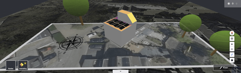

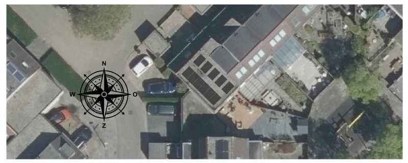

Offerte gekregen voor zonnepanelen en wil graag weten of deze wel optimaal geplaatst worden. De buren hebben allemaal een opbouw alleen wij niet en hebben dus een plat dak.
De volgende foto van de plaatsing zonnepanelen zit in de offerte, 5 panelen naar het ZO, en 6 panelen naar het ZW.
Afbeeldingslocatie: https://tweakers.net/i/dR2j7bYDehkE9qAqQvPMchYEyBw=/800x/filters:strip_icc():strip_exif()/f/image/t0apZKjMtiaz4R29SMrCIR0I.jpg?f=fotoalbum_large
Afbeeldingslocatie: https://tweakers.net/i/dJQm0AIwUKJEatYx1AoUuRACFJc=/800x/filters:strip_exif()/f/image/EojcsdSmZntpw7N9DhFAkdp1.png?f=fotoalbum_large
Is dit een juiste plaatsing of zouden jullie het anders doen?

Ik had het ook zo gedaan.
  • Gramser
  • Registratie: Juli 2020
  • Laatst online: 09:35
Klinkt als een mooie spreiding van opbrengst over de dag - misschien wat schaduw in de ochtend op de panelen het dichtste bij de uitbouw?
We weten het pas echt goed als we weten wat de details van installatie en onderdelen zijn. Strings? SolarEdge? Enphase?

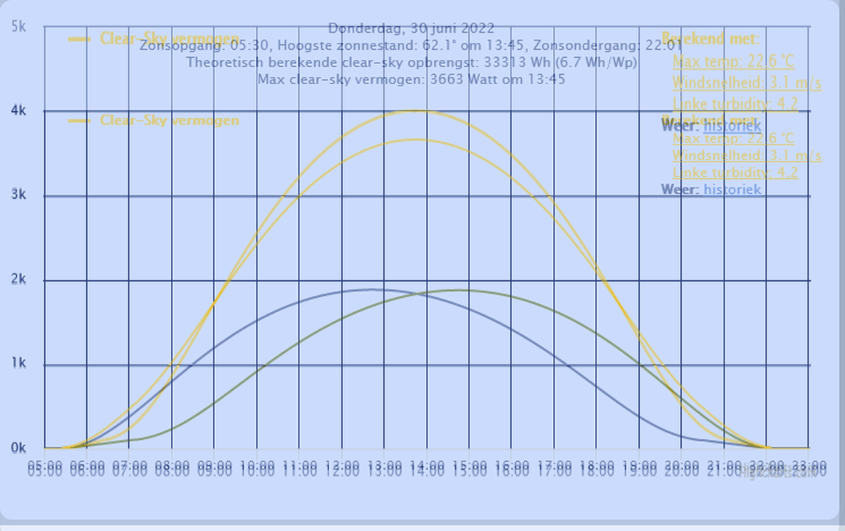

Opbrenstspreiding op plat dak kun je negeren. Alles wat je wegdraait van zuiden geeft evenveel minder opbrengst als de spreiding toevoegt.
https://www.thomasberger....=0&peakw2=0&temp_coeff2=0
en
https://www.thomasberger....w2=2500&temp_coeff2=-0.48
over elkaar heen. De hogere van de 2 gele lijnen is zuid.
Afbeeldingslocatie: https://tweakers.net/i/oRYGSZJrNsapQKbpWz8ZS67u5-I=/full-fit-in/4000x4000/filters:no_upscale():fill(white):strip_exif()/f/image/jmxIXqIxLx8AqTDN2OzY6SGL.png?f=user_large
Het meest efficiënte is alles NW/ZO in dakjes /\/\/\ leggen; en dat met langere panelen. Je komt sowieso niet boven de 12 stuks uit... Maar je kunt wel joekels van ruim 450+W en 2+ meter leggen als bijvoorbeeld deze: https://www.solar-bouwmarkt.nl/490wp-percium.html

Gramser schreef op donderdag 30 juni 2022 @ 14:27:
Ja ik dacht plaats die panelen van de ochtend naar voren zodat ze al eerder zon krijgen. En die andere panelen tegen de opbouw aan. Zal dat niet beter zijn praktischer zijn?
Het gaat om jinko 410wp panelen icm Enphase.

@Ronald dakjes configuratie zou dus helaas niet bij ons gaan. Eigenlijk zeg jij doe ze allemaal dezelfde kant op?
  • Ronald
  • Laatst online: 12:12
Ehm.... ik zie niet waarom dakjes niet zou gaan:? Leg uit?
En enphase klinkt als een onnodig dure optie voor deze situatie. Alleen harde schaduw van de opbouw (In de zomer ochtenden) en daarvoor doet een duur omvormer systeem niet zo veel voor.
  • Samplex
  • Laatst online: 09:02
@Ronald Zoals ik het zie met dakjes leggen van de voor naar de achterkant van tuin heeft geen zin want aan de voorzijde van het huis zitten bomen en is geen zon (noordkant). Dakjes leggen van de opbouw naar kant waar dat auto staan werkt ook niet want dan krijgen ze maar in de ochtend heel even zon.
Ik snap dus niet hoe jij ze precies wilt leggen Ronald.
  • Ronald
Voor de jaaropbrengst
maakt het letterlijk niet
uit hoe de dakjes liggen
