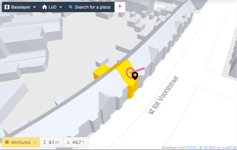

De orientatie van ons huis is zuid-oost met een helling van 44.7 graden:

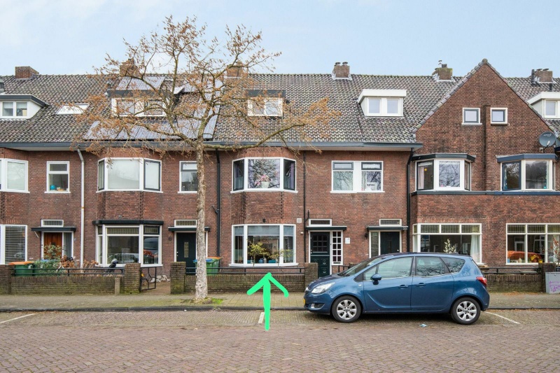

Zoals te zien is bij de buurman zou er prima plek moeten zijn voor 12 panelen. Dit is ook wat wij graag zouden willen.

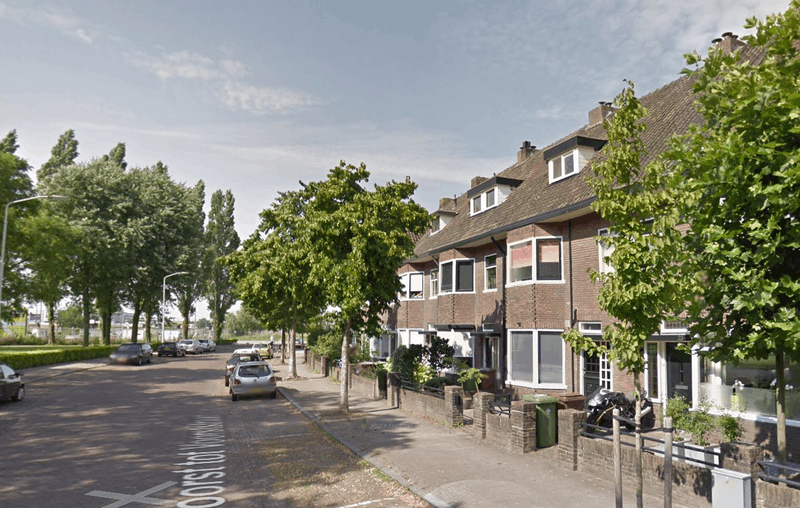

Er staat een boom recht voor ons huis die niet ontzettend groot is.

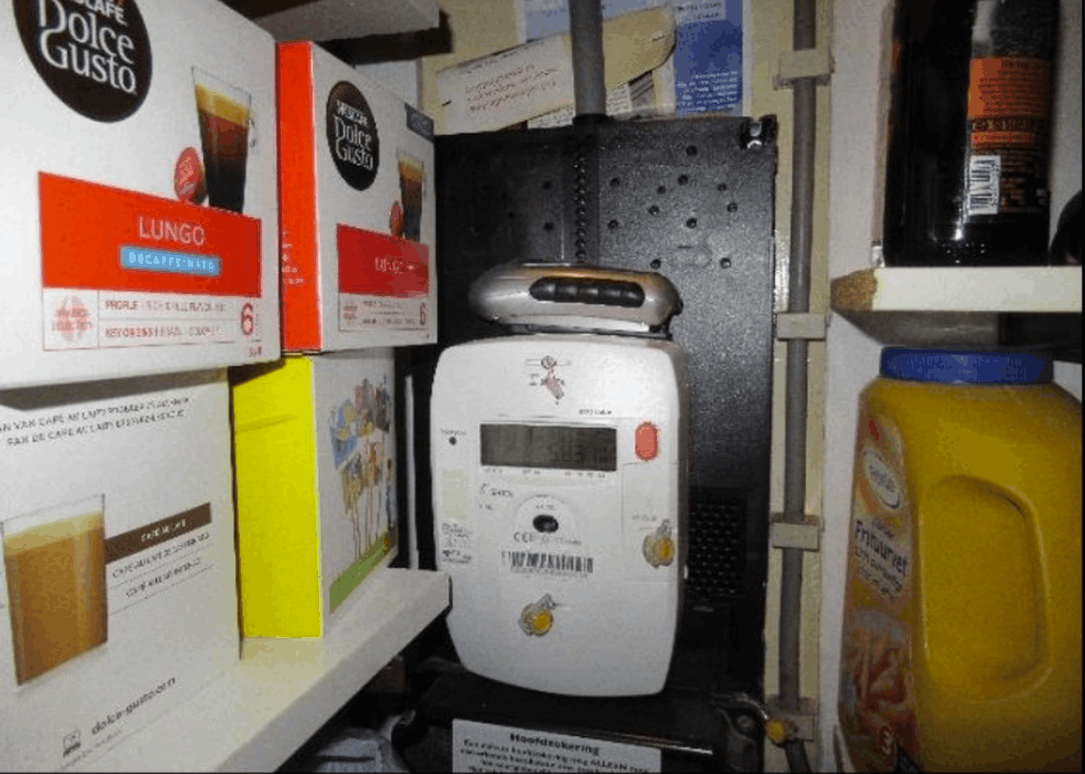

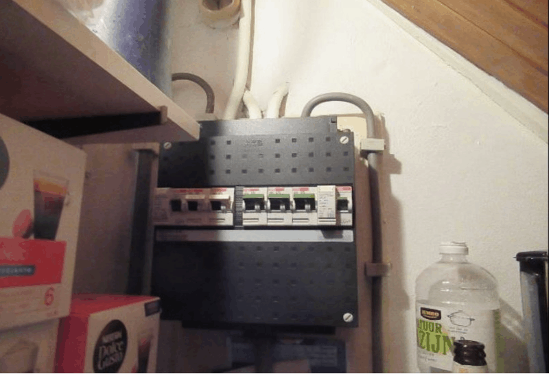

Huidige elektriciteitsaansluiting
Afbeeldingslocatie: https://tweakers.net/i/MczNAg2plCM58NT26cfUhRZWZFo=/full-fit-in/4000x4000/filters:no_upscale():fill(white):strip_exif()/f/image/SbLjqys9LDd6rOeZO8AAC1m9.png?f=user_large

Kun je een foto van opzij van de boom laten zien? Als ik het zo zie zou je daar weinig tot geen last van moeten hebben. Hoe hoog is de boom t.o.v. de dakgoot, en hoe ver er vanaf. Het lijkt mij dat de zon opkomt en "over de boom heenklimt". Dat zou je even kunnen simuleren door een gratis account te maken in solaredge en het te simuleren.

Heb even een screenshot van Google Maps gemaakt van de huidige situatie, volgens mij blokkeert de boom vrijwel het dak niet momenteel (wie weet in de toekomst wel wat meer):

Ik vind het legplan van de buren best mooi. Kun je achterhalen welk type paneel / afmetingen per paneel daar op het dak liggen?

Je hebt nu microinverters. Per paneel geregeld, per paneel efficiencyverlies, per paneel kans op kapotte elektronica. Dat kan handig zijn bij veel zachte schaduw of panelen op veel verschillende orientaties.
Op basis van jouw foto zie ik daar niet echt reden voor, tenzij die boom nog 10 meter doorgroeit.
Een simpele stringomvormer met 12 panelen op oost en 15 (of minder ivm evt dakraam oid) op west lijkt me mooi. Meterkast om laten bouwen naar 3-fase (denk ik, kan ik niet zien aan de foto).

Is er een paneel van je buren los gewaaid -O-
Dat mag wel erg spoedig even aangepakt worden, anders waait ie zo bij iemand op de kop... :X

Groepenkast: Gelijk de kans grijpen om dat future-proof te maken. Om alle extra groepen voor omvormer, warmtepomp, kookplaat etc mogelijk te maken heb je het nodige aan extra ruimte nodig.
Dit is een goed begin: https://www.sandervunderi...aalstroombeveiliging.html
Het gaat om het puntje maximaalstroombeveiliging. De meeste PV installateurs hebben niet door als ze het mogelijk maken om je aardlekschakelaars boven de 40A te belasten...
En dan voor een paar tientjes extra in 1/3 fase (3 fase hoofdschakelaar, doorverbonden met kam) uit laten voeren... Dan kun je zonder verdere kosten aan je groepenkast je aansluiting upgraden.
