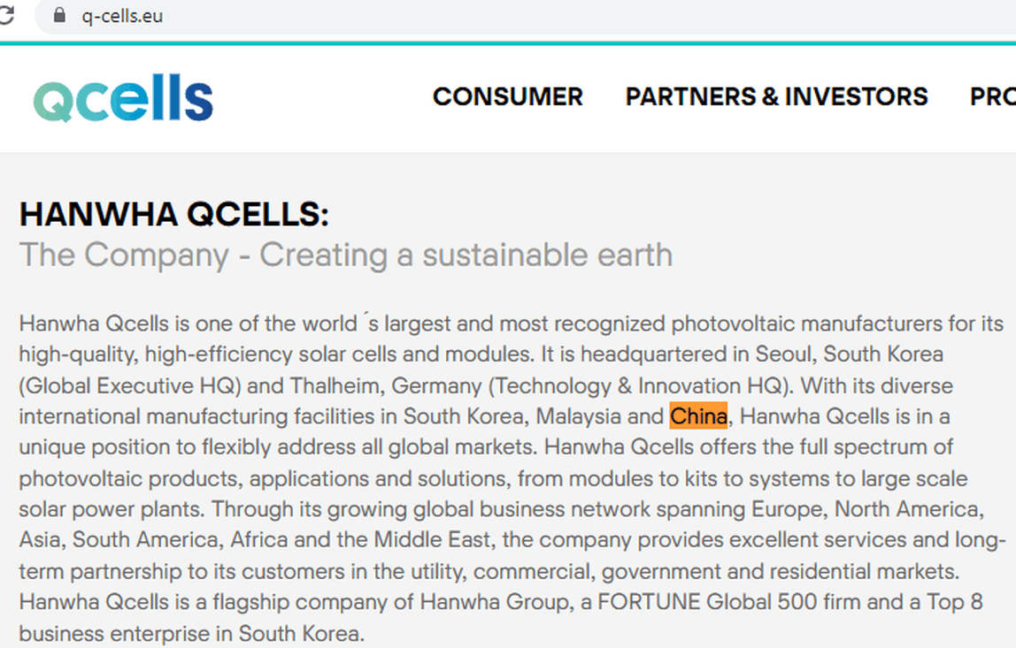

  • busscherski
  • Laatst online: 21-06 22:09
@Stef87
LG lijkt wel puur Koreaans, productie is inmiddels gestopt dus als je nog LG wilt moet je snel zijn.
Een deel van de Qcells komt wel uit China.

busscherski schreef op donderdag 30 juni 2022 @ 23:51:
@Stef87
Dat van LG blijft nog wel uitleveren voor een lange tijd. Ook de garantie is nog steeds goed gedekt op langere termijn. (Alles is gedekt onder het moederbedrijf LG zelf, met voorraad voor evt garantie) praktisch maakt dat punt dus niet zo uit, het is nog steeds een van de “beste” panelen :)
Dit type Qcells komt uit Malasië en/of zuid Korea. Ik heb ze in NL nog nooit uit China gezien. (Ik heb vrijwel
Dezelfde panelen op mijn dak bij mijn 2e systeem, maar dan de white versie)
In deze is wmb dan ook Qcells de betere deal. Maar zowel Qcells als de LG full black zijn (van wat er leverbaar is en nu op de markt is) wel de mooist zwarte panelen.
Al zou ik hier wel sneller gekozen hebben voor een string omvormer, maar TS heeft zelf gevraagd voor individuele monitoring per paneel (logisch dat je dat dan krijgt op de offerte).
Als het goedkoper moet: Qcells heeft ook panelen met 12j fabrieksgarantie en 25j vermogensgarantie. (Is het nog steeds stuk beter dan JAsolar)
Jammer dat ik foto van mijn junction box niet kan vinden.. die was deels gesmolten. Gelukkig zat er een optimizer tussen.
*edit* uit interesse zou ik wel eens willen weten welk type paneel van Qcells dan uit china komt. (Als iemand het weet, evt een DM of hier bericht)
*edit 2: “manufacturing facilities” kan ook betekenen dat alleen het glas oid daar is gemaakt, of sommige onderdelen. Ben benieuwd iig
[ Voor 17% gewijzigd door Stef87 op 01-07-2022 01:08 ]
