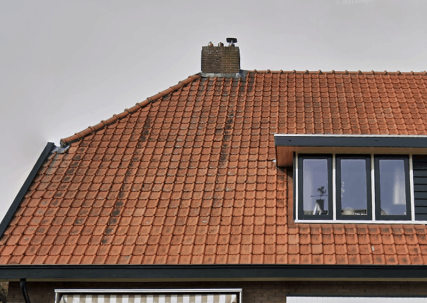

Voorkant woning;

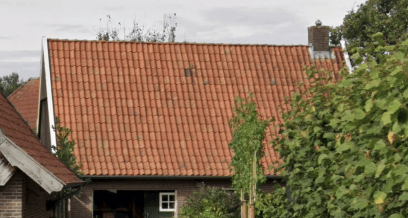

Dak Schuur:
Afbeeldingslocatie: https://tweakers.net/i/kWGd7kAAwBHpCqpsl11B_ebXjZQ=/full-fit-in/4000x4000/filters:no_upscale():fill(white):strip_exif()/f/image/FaVPUOgxzM39q2G2uO0noLQc.png?f=user_large
Beschikbare (dak)ruimte
Lastig om te schatten, maar op het dak van de schuur passen aardig wat panelen. (zie ook kern van mijn vraag).
Schaduw
Op dak woning wat langer schaduw van een boom, op dak schuur vanaf ca 9 uur in de ochtend vol in de zon (najaar eerder ivm geen blad), tot ca 18 / 19 uur. (Orientatie is ca 170 graden voor de schuur (waar 0 noord is, en 180 zuid)).

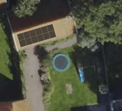

Schets offerte 2:
Afbeeldingslocatie: https://tweakers.net/i/oVTyq5DMqfpOF678Wz9S5iVGi_0=/full-fit-in/4000x4000/filters:no_upscale():fill(white):strip_exif()/f/image/j96pY63so2lWdFpfp9mwiIFy.png?f=user_large

plaatje uit offerte 2 (zie OP), laat een klein hoekje schaduw zien, in de ochtend (momenteel in beste seizoen) zit het linker 80% van het dak vanaf 7:00 in de zon (eerder heb ik nog niet nagekeken :+ ), overige 20% zit dan in de schaduw die langzaam terugloopt vanaf 8:00. rond 8:30-9:00 zit alles in de zon.

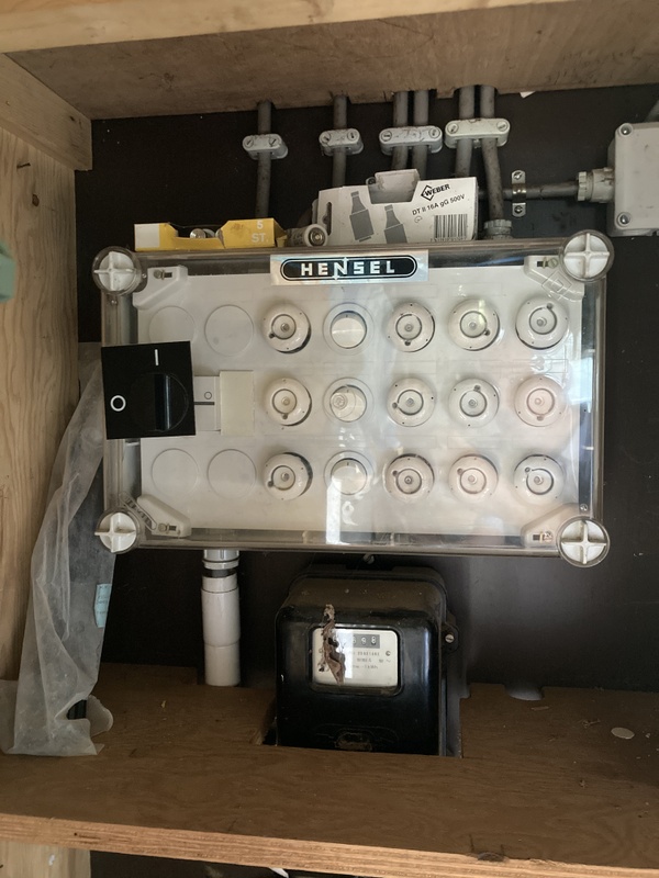

blackd schreef op maandag 18 juli 2022 @ 11:03:
Maar je zegt 'vervangen bestaande meterkast in schuur', wat hangt er nu dan en waarom is dat niet bruikbaar? Als je foto's kan plaatsen van wat er nu zit kunnen we daar wellicht adviezen over geven. Als je zelf dit niet wil doen begrijp ik dat heel goed, maar het wel zaak dat die partij de juiste dingen gaat plaatsen. En wellicht zijn er toch dingen die je veilig zelf kan doen.
Afbeeldingslocatie: https://tweakers.net/i/RuxQmC5jdiS3WG80yy24o-2X4TE=/x800/filters:strip_icc():strip_exif()/f/image/chVACyGUMRMtLMuegNxtuTP7.jpg?f=fotoalbum_large
Dit hangt er nu. Moet iig een automaat in met aardlek.
Er komt nu een 4(of 5) aderige 2.5mm2 kabel binnen (neutral + 3 fases, aarde onbekend). optie zou zijn om de schuur zelf te aarden (pin in de grond??).

  • blackd
Verklaart wel de hoge kosten :D. Dat is antiek, gaat mij de pet te boven.
Is de installateur gekwalificeerd genoeg om dit werk te doen? Anders gezegd, ik zou dit overlaten aan een (echte) electricien. (Ik kan natuurlijk de kwaliteiten van de pv installateur op afstand niet inschatten...)

@blackd op zich valt het mee, is wel wat verouderd inderdaad maar blijft technisch hetzelfde. Rechts zie je drie kracht groepen (L1-L2-L3) naast elkaar, en links zie je 3 'losse' groepen (verdeeld over de 3 fasen).
Ik zou er draad-technisch wel uitkomen om dat opnieuw aan te sluiten, echter als er iets mis gaat zit ik wel met de gebakken peren (idealiter zou ik het laten reviewen door een installateur). Die zeggen natuurlijk; "Als je wilt dat het goed is moet je het mij laten doen).
Het verschil is volgens mij:
Laten doen is 1350 inc BTW - Ex BTW 1066
Zelf doen is 500 aan materiaal (incl btw, niet terug te krijgen denk ik). dus 850 euro aan kosten (inc btw) is mij dat het risico waard.. (schade, brand, etc..) die 850 is trouwens bruto, netto is het dan ca 670 euro (BTW krijg ik terug)

Wat gaan ze dan nieuw plaatsen? Heb je daar een specificatie van?
9000Wp o/w SolarEdge SE6K - Panasonic 5kW bi-bloc - gasloos sinds 17-7-2023
  • soepah
  • Laatst online: 21-07 18:38
1 nieuwe meterkast met aarde (afhankelijk of hij geaard is via de woning via de kabel (4 of 5 aders), anders aarding plaatsen),
Aardlek in woning eruit halen (tussen uit halen en gat in meterkast afdichten).
Nieuwe meterkast met 3x enkelfase groep, en 3x kracht groep plaatsen met aardlek automaat.

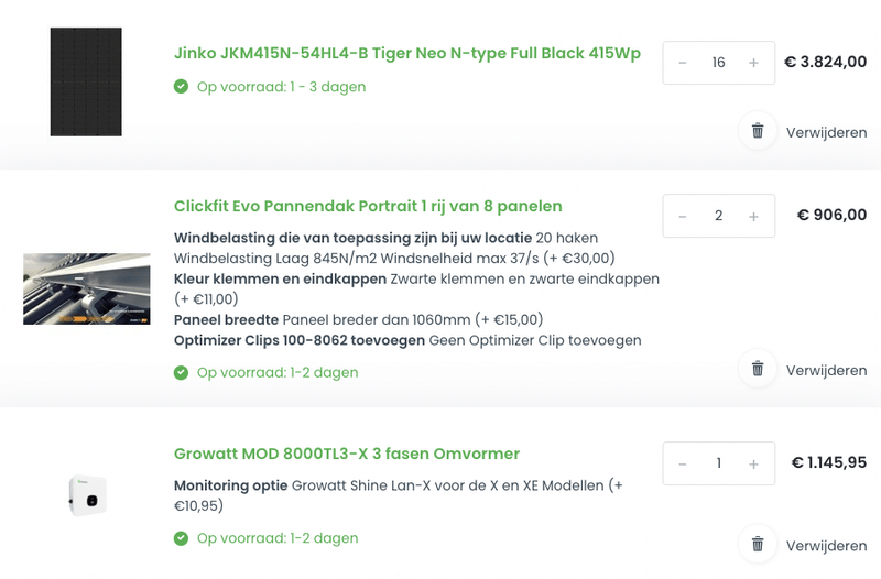

@Ronald ivm slechte levertijden toch nog verder aan het kijken:
Heb dit bij elkaar geklikt, is dit een goede combinatie en redelijke prijs?
Afbeeldingslocatie: https://tweakers.net/i/MriANkOdXbl9JN69-_3ndaKqLvk=/800x/filters:strip_exif()/f/image/R63i0p4G6KA4wrSWQUe6Xugs.png?f=fotoalbum_large
Op 'jouw advies' gekozen voor een Growatt omvormer, met redelijk ruim-bemeten (410WP) full black panelen.
Mijn vragen:
- Matcht dit systeem (omvormer, panelen, montage-systeem)?
- Zou je iets anders adviseren?
wie van vissen houdt, houdt niet van vissen

@soepah ik heb alleen praktijk ervaring met platdak solarstell Lego
Panelen zijn een recentere variant van wat ik heb.
Omvormer Vs panelen een string indeling Sunny design en matchen met je gewenste omvormer
