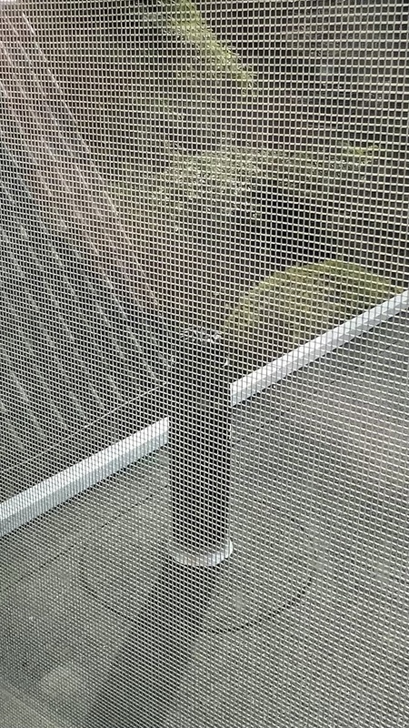

Afbeeldingslocatie: https://tweakers.net/i/JK9eWAgBQnUIaS8BS9Wkd2af3Gs=/x800/filters:strip_icc():strip_exif()/f/image/JrvTxNDhqziSXAp6Ab6N7dqA.jpg?f=fotoalbum_large
Er werd om een fotootje gevraagd… zie hier. De hor zit in de weg en die krijg ik er zo even niet uit, maar jullie hebben een idee. Is dit een geheel tot en met de voet waarmee hij onder bitumen is gebrand?
  • AUijtdehaag
Is waarschijnlijk zo een plakplaat
https://burgerhout.com/nl...t-serie/plakplaat-al-glv/
Kan je toch een afsluitkap (google ff) op zetten.
  • Gramser
  • Registratie: Juli 2020
  • Laatst online: 08:27
Als ik die zwarte pijp zo van die plakvoet kan tillen, kan dat zeker. Ik zal dat maar eens gaan proberen!

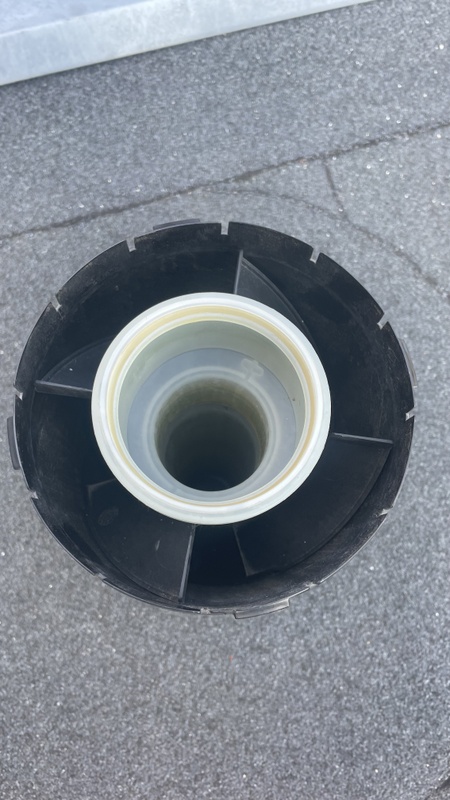

Ja, ben ik weer. Gisteren is de WPB geplaatst, dus kon ook eindelijk de rookgasafvoer weg. Alleen, dat valt nog niet mee. Hoe krijg ik het laatste deel eraf?!
Het witte deel kan ik draaien en het lijkt alsof het gewoon geklemd zit in de verticale witte buis die het dak in gaat. Trekken/draaien heeft geen effect. Zie ik iets over het hoofd..?
Afbeeldingslocatie: https://tweakers.net/i/Z8_1-axJcGd_hDTF5nMWUEJeMwg=/x800/filters:strip_icc():strip_exif()/f/image/qqn5No5mdrjC4u74E4Tep2Nf.jpg?f=fotoalbum_large
Afbeeldingslocatie: https://tweakers.net/i/bQAOrLgRZAPpU5ZKJr9vlQoiVzQ=/x800/filters:strip_icc():strip_exif()/f/image/gsX99ojlToDwobUBCgSsoiG8.jpg?f=fotoalbum_large
Als het witte deel weg is, kan ik de zwarte mantel zo van de voet tillen volgens mij. Of wordt dit zagen?

Als je een merk/typenummer hebt is er misschien een montagehandleiding te vinden.
Anders wordt het de haakse slijper.
  • Gramser
Proton_ schreef op donderdag 20 april 2023 @ 18:04:
Dan pak ik denk ik liever gewoon een handzaag… met de slijper smelt-ie eerder 😅.
Maar nee, typenummer heb ik nog niet ontdekt. Handleiding evenmin.

Zitten er geen schroeven in die sleuven in het zwarte gedeelte? Het witte is geïntegreerd in het zwarte en zal als 1 geheel omhoog komen.

Theezakje schreef op donderdag 20 april 2023 @ 18:36:
Heb je van binnen alles los?
Ik zie nergens schroeven, alleen wat “inkepingen” die niet meteen ergens tegenaan lijken te komen. Ik kan het zwarte gedeelte een klein beetje optillen tot hij stokt tegen de top van het witte gedeelte.
Binnenkant: zie post hierboven, het binnenspeel zit er niet direct onder.
