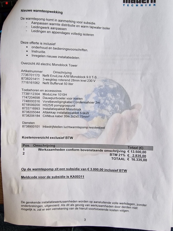

Hallo allemaal,
Zoals velen ook aan het orienteren op een full electric warmtepomp, aangezien onze CV waarschijnlijk ook niet meer het oneidige leven heeft (Nefit Ecomline HR uit 2008).
Nu heb ik van een lokale partij hier uit de wijk, die ook bij ons een jaar of 2 geleden een Airco hebben geïnstalleerd, een offerte gehad voor het installeren van een full electric warmtepomp (zie onder). Deze lijkt mij net iets aan de hoge kant, maar ik zou graag eens jullie mening horen aangezien ik er weinig ervaring mee heb en het nu erg moeilijk is om uberhaubt offertes te krijgen (deze zijn ook netjes langs geweest).
Afbeeldingslocatie: https://tweakers.net/i/lOnXWcn2idIFYfQucamBliin2HE=/x800/filters:strip_icc():strip_exif()/f/image/TLI3ouRArBrIFmgz00rY4TcS.jpg?f=fotoalbum_large

Goedkoop is het inderdaad niet, al weet ik niet precies hoeveel een Nefit Enviline precies kost. Ik heb ook wel duurder gezien.
Voor een Vaillant 75/5 icm 190 liter tower kom ik vaak uit rond 13k incl btw, voor subsidie. Na subsidie 10k. Het hangt er wel vanaf hoe lastig de woning is qua kabel trekken, leidingen etc.
Dat je installateur dichtbij zit en langs is geweest is natuurlijk wel een pluspunt.
Qua techniek vraag ik me vooral af waarom er geen nieuwe pomploze verdeler op de offerte staat.

Lijkt me normale prijs, maar elke situatie is weer anders. Ik heb een offerte voor een hybride Nefit monoblock pomp plus nieuwe cv ketel, driewegklep, vuilfilter etc etc voor EUR 15.000 inclusief BTW. Dus all electric prijs lijkt me niet buitensporig hoog.

busscherski schreef op woensdag 22 juni 2022 @ 21:36:
Die zou dan mooi in plaats van het buffervat kunnen.

Proton_ schreef op donderdag 23 juni 2022 @ 19:52:
Ja, als dat Tado gebeuren zich allemaal boven af speelt. En daar lijkt het wel op.

Ja, als dat witte blobje boven het thermostatisch mengventiel geen zone-afsluiter is.

Proton_ schreef op donderdag 23 juni 2022 @ 19:58:
En als dat wel zoneregeling is dan kan dat beter weg.

Dank allen voor de reacties zover!
Dat is inderdaad niet ter sprake gekomen, ik zal het eens voorleggen bij ze.
Ook dat is inderdaad gewoon een Tado radiatorknop ;) was toen de eenvoudigste oplossing om ook beneden als zone te regelen. Die moet er dus helemaal tussenuit?
Wat is daarnaast de reden om helemaal geen buffervat te overwegen?

@Flight777 Het ik-wil-een-warmtepomp FAQ topic, hoofdstuk Buffer
Tl;dr: heeft als je vloerverwarming hebt echt geen functie en kost wel ruimte, geld, tijd, rendement en maakt inregelen lastiger.
Maar afgezien daarvan kan het ook niet veel kwaad ;)

Flight777 schreef op donderdag 23 juni 2022 @ 21:12:
Ja weg met dat ding, en dan ook het CV buffervat weg.
Maar wel een nieuwe verdeler.
